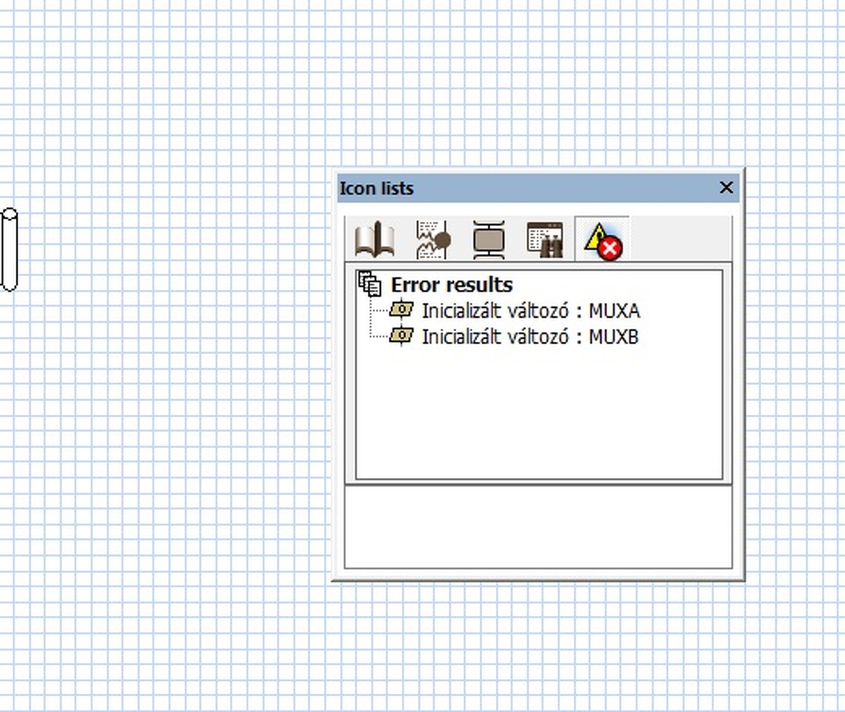

Lenne még egy kérdésem.
Most találkoztam avval hibával hogy amikor hozzá akarom rendelni a port C: 6 és 7 lábait (maszkolva) egy változóhoz pl.: MUX, akkor futtatáskor kiírja hogy error: inicializált változó
Nem kell inicializálni?
A lényeg hogy multiplexert akarok róla vezérelni.
Most azt próbáltam hogy külön a 6 és a 7 lábat hozzá rendeltem egy változóhoz, ami igaz vagy hamis lehet.
Futtatáskor, szimuláláskor megint azt a hibát kaptam mint amikor együtt akartam használni a két lábat. Nem értem
A hozzászólás módosítva: Szept 16, 2014
