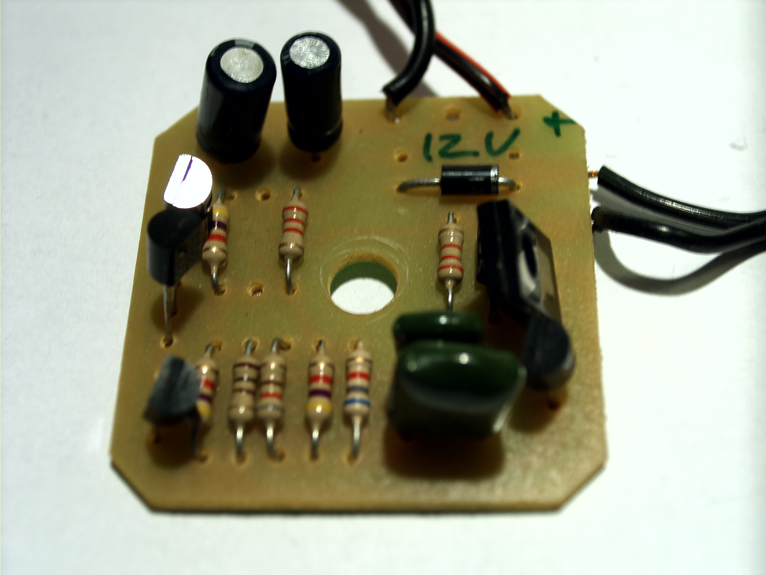

nekem van egy elektromos kürtöm (a képeken látszik) mindene megvan, csakhogy a rajta lévő panel csak egy idegesítő vijjogásra képes (de azt olyan hangerővel, hogy a szomszédok kinyírnak, ha bekapcsolom). a kérdésem a következő lenne:
ki tud hozzá egy egyszerű kapcsolást, amivel meghajtva a szirénázása helyett dudára (rendes kürt) hasonlító hangja lenne? ja és persze az egyszerű azt takarja, hogy PIC nélkül, a lehető legkevesebb alkatrészből. a felhasználási területe a jelenleg elég halovány autókürtöm segítése lenne, így túl gyakran nem lenne használva, de akkor kellene szólnia |
