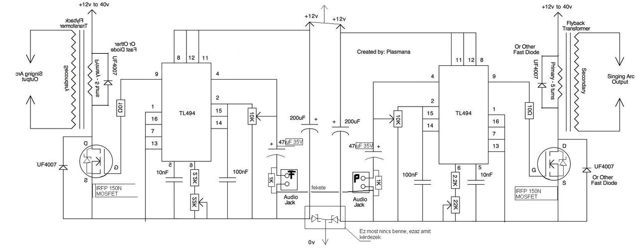

Sikerült sztereóban beüzemelni. 2 áramkör, 2 tekercs, 400 wattos pc táp. Ha csak egy tekercs megy, akkor bírja a terhelést, de ha mind a 2 megy akkor egy idő után leáll a tápegység.
Probléma a következő: össze gerjednek. A FET-ek bezavarnak egymásnak. Ha az áramkör nullás vezetékébe a csomó pont elé mind a két ágba beépítek 1-1 zener diódát, az ki küszöbölheti ezt a gondot? A kapcsolás így néz ki:
Hát eleve a zenerek nyitóirányban vannak bekötve, tehát nem is működnek zener diódaként. Egyébként pedig szerintem simán csak túlterheled a tápot. A legegyszerűbb, ha külön tápegységet használsz hozzájuk, vagy 1 nagyobbat, egy jóval nagyobb pufferkondival, mondjuk 10.000uF. 200µF az csak dísznek jó.
A tekercs az külön vezetékről kapja az áramot, nem ugyan arról mint az IC. Ami most jobban foglalkoztat az az, hogy a primer oldalon vmekkora önindukció jön létre. Be építettem egy FR302-es típusú diódát, úgy hogy a tekercs primer bemenete felé nyisson. Ezzel a megoldással a tápegység stabilabban megy. A mély hangok lejátszásánál sem kapcsol ki, és bekapcsoláskor azonnal működteti a tekercset. Nem kell a kitöltési tényezőt újra hangolni.
A primer oldalt elektrolit kondival lehet pufferelni? Ha igen, akkor még miket kell beépíteni, hogy semmi ne menjen tönkre? Amit az előző hszben írtam megoldást, ki próbáltam. Még annyi, hogy a hang visszatérője is a diódák után van kötve. Üresjáratban nem gerjednek össze.
Igaz, az nem a primerköri puffer, a primerkörbe kéne tenni egy nagyobb puffert.
A zenert meg nem úgy rajzoltad, ahogy most leírtad. De ha a zavarérzékenységét akarod csökkenteni,akkor az IC táplábaira közvetlenül forrassz rá fóliakondit, + mehet az elkó mellé is egy.
Sikerült! Valódi sztereóban szól! Mivel nem akarom, hogy a kondi szétmenjen, ezért egy 470µF 200WV-os kondit építettem be pufferként; egyenlőre. A tekercs primer oldalánál beépítettem egy BY500 típusú 5 A-s diódát, és ez után van kötve a puffer kondi. Nagyon tisztán szól, és a mélyet is szépen adja. A prototípusom kész lett, már csak finomítani kell. MINDENKINEK KÖSZÖNÖM A SEGÍTSÉGET! A "ki mit épített" topicban van egy videó erről.

Haladás: beépítettem a primer tekercs elé a tápellátás felől nézve egy 47uH 5A-s tekercset (induktivitás), egy 5 A-s gyors diódát, 10 000 µF 26V-os elektrolit kondit, egy .33nF 250-275V-os fólia kondit. Ezzel így a tekercs energia felvétele stabil 50W lett. A mély hangot pedig nagyon tisztán adja le. Ha hirtelen kell mély hangot adni, akkor is csak 1 wattott nő a fogyasztás, utána vissza esik a stabil értékre.

Elkészült az aránylag véglegesnek mondható kapcsolási rajz, a primer oldal pufferelésével együtt.

Ezen a képen az a kapcsolási rajz szerepel, amit én építettem meg. Az alapja ugyan az amiről te is dolgoztál, csak annyi, hogy hang minőségben jelentősen javítva lett. A primer oldalnak pedig mindenképpen kell pufferelés a táp egység felől. Egy 10000mikroF-es kondi meg teszi. Bővebben: Link
Annyi, hogy MOSFET-tel van meghajtva, az IRFP150N-es típussal. 12 voltról üzemel az egész áramkör. Plusz a kapcsolási rajzon a hang bemenetnél van egy módosítás, amivel sokkal szebb hangzás érhető el. Ami lényeg, és csak most tudtam le tesztelni: az IC 9es láb felől van egy kapcsoló, azt nem jó oda, és ugyan azon a vezetéken csak a 10ohmos ellenállás legyen ott, nem szabad onnan a 0-ára le ágaztatni. Menetszámok: mivel egyenárammal van meghajtva a rendszer, az önidnukció nagyon le terheli a tápot. Eddig ez miatt 1 PC tápom már leégett. 5 menetnél a védő dióda 12Vnál elkezdett füstölni, 4 menetnél jobban bírja a terhelést. Nálam 12 V-nál a sorkimenővel 20-30 ezer voltot tudtam elérni, ami egy 2-2,5 cm-es szikra közt tesz lehetővé. Nagyjából 4-4,5 A-es árammal. A sorkimenő GND lába lesz a sorkimenőből kijövő vastag vezeték másik oldala. A FET-nek meg célszerű aktív hűtést csinálni. A hozzászólás módosítva: Nov 9, 2014
