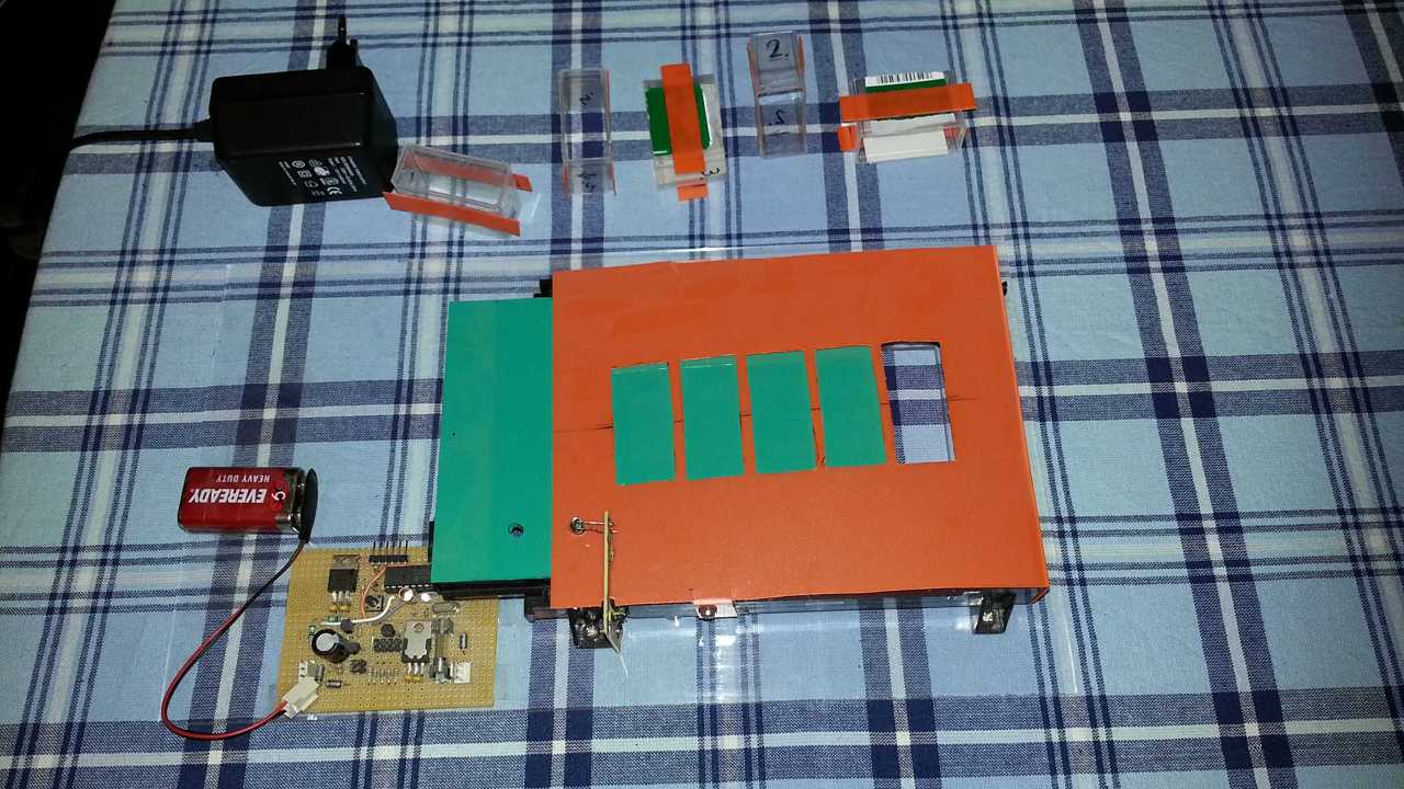

(#) sityu39 hozzászólása Júl 11, 2013 / 5
Gondoltam megosztom veletek, hogyan lehet dvd mechanikával lemezes kaját halaknak beadni
A lelke egy PIC. Világítás vezérlésére is képes és tartalék áramforással is rendelkezik áramszünet esetére.
A dvd tálca tartja az ennivalót a dobozokban. Ha a tálca kihúzódik a doboz alól, akkor a halak boldogok lesznek
Itt egy rövid videó a tálca mozgatásáról: Hal etető működés közben
Remélem, hogy tudtam valakinek vele jó ötletet adni. Jó nyarat mindenkinek

Tényleg kreatív!
Mind a 4 tálcához külön érzékelő van, vagy kb-ra van kiszámolva a motor működési ideje?
A led villogását beállítanám: etetés előtt 1 perccel sűrű villogás a halakba beindulna a pavlovi reflex
(#) Schnitt válasza zsoltee0001 hozzászólására (») Júl 12, 2013 /
Nekem úgy tűnik, a narancssárga lap bal alsó sarkában van egy opto kapu, a zöld lapon meg lyukak, ott lehet a kutya elásva.
Sityu39: Gratulálok, nagyon ötletes
(#) sityu39 válasza zsoltee0001 hozzászólására (») Júl 12, 2013 / 2
Egy LD271 infra led és egy BPW41 érzékelő alkotta infra sorompó érzékeli a tálcára készített furatokat, ezek segítségével lehet pozicionálni a tálcát. A tálca is azért van ilyen lassan mozgatva, hogy a tehetetlensége miatt precízen lehessen vezérelni.
A motor pwm vezérléssel van hajtva, az idő csak annyit számít, hogy ha bizonyos idő alatt nem éri el a tálca a pozíciót, akkor sokkal nagyobb erővel tolja a motor a tálcát (de akkora erőnél már a halak élete a tét és nem a tálca pozicionálásának kérdése).
Ha a dobozokba 2-2 napi adag kerül, és minden 2. nap mozgatom a tálcát, akkor 12 napot is át lehet vele hidalni.
Sajnos a készítésekkor sokkal fontosabb volt a mielőbbi működőképessége, mint a kivitelezése, ezért lett ilyen csúnyácska, de működik!
Viszont alkatrészigénye meglehetősen olcsó:
- 5 db nagy tic-tac - os doboz, aminek az alja le van vágva
- 1 db kidobásra váró ketté tört DVD mechanika
- 1 db tecsós műa. étkező alátét lap (sárga)
- 1 db tecsós kemény műa. lap a dobozok résmentes zárására (zöld)
- 1 db próba panel + 1 db PIC + 7805 + néhány dióda, tranyó, stb
- 1 db kidobásra váró 230V - 9 V adapter
- néhány fehér led világításnak
- 1 db 9V elem vagy akksi
- 1 db plexi alaplapnak
