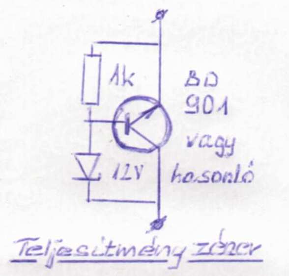

Én egyszerűen csak nem értem.
A képek alapján jön valahonnan egy fekete két eres vezeték a trafóhoz. Gondolom ez a hálózati (230V~) rész. Majd a trafótól szintén fekete kéterű a Graetz híd váltó oldali pontjaihoz. Végül a Graetz egyen oldali pontjairól egy fehér kéterű vezeték el a távolba.
Kérdezem: hol van itt bármiféle stabilizátor beiktatva?
(#) dudassandor1 válasza papus51 hozzászólására (») Júl 10, 2013 /
Nekem is fura a dolog! Az a hűtőborda+valami (talán stab ic) és zener dióda illetve ellenállás sehova sincs bekötve. Legalább is ezeken a képeken. Így ez egy sima trafó plusz graetz kapcsolás.
(#) janikukac válasza papus51 hozzászólására (») Júl 10, 2013 /
A dióda-tranzisztor páros csinálja a 13,6V kimenőt a 17V-os secunder feszültségből...
(#) janikukac válasza dudassandor1 hozzászólására (») Júl 10, 2013 /
Mert nem nézitek meg rendesen, hogy mi van a Tranzisztor lábai előtt. (ellenállás, felette meg egy zéner)
(#) zenetom válasza papus51 hozzászólására (») Júl 10, 2013 /
Így legalább nem melegszik túl az az akármi, ami a hűtőbordán van.
(#) papus51 válasza janikukac hozzászólására (») Júl 10, 2013 /
Ezt önmagában még érteném.
Azt nem értem, hol csinálja, ha nincs összekötve az áramkör többi részével?
(#) dudassandor1 válasza janikukac hozzászólására (») Júl 10, 2013 /
Ezt én is látom Maestro, de hol van bekötve a körbe? A képen levő változaton sehol...
A hozzászólás módosítva: Júl 10, 2013
Basszus tényleg, a nagy sietségbe össze se kötöttem. Mekkora marha vagyok...
Pedig direkt rámértem a multival és 17V eddigi feszültség helyett csak 13,53 volt.. Pfff.
Na!! Csak meglesz ez!! Kezdtem azt gondolni, holnap szemészetre kell menjek.... de tényleg.
Figyelj!
Ha már így történt, azt javaslom kösd be a tranzisztorodat áteresztős stabilizátornak. Sokkal jobb lesz, főleg melegedés szempontjából.
(#) zenetom válasza janikukac hozzászólására (») Júl 10, 2013 /
És hol van a pufferkondi?
(#) janikukac válasza zenetom hozzászólására (») Júl 10, 2013 /
Az erősítőben!
Na így már érthető, csak nem írtad...

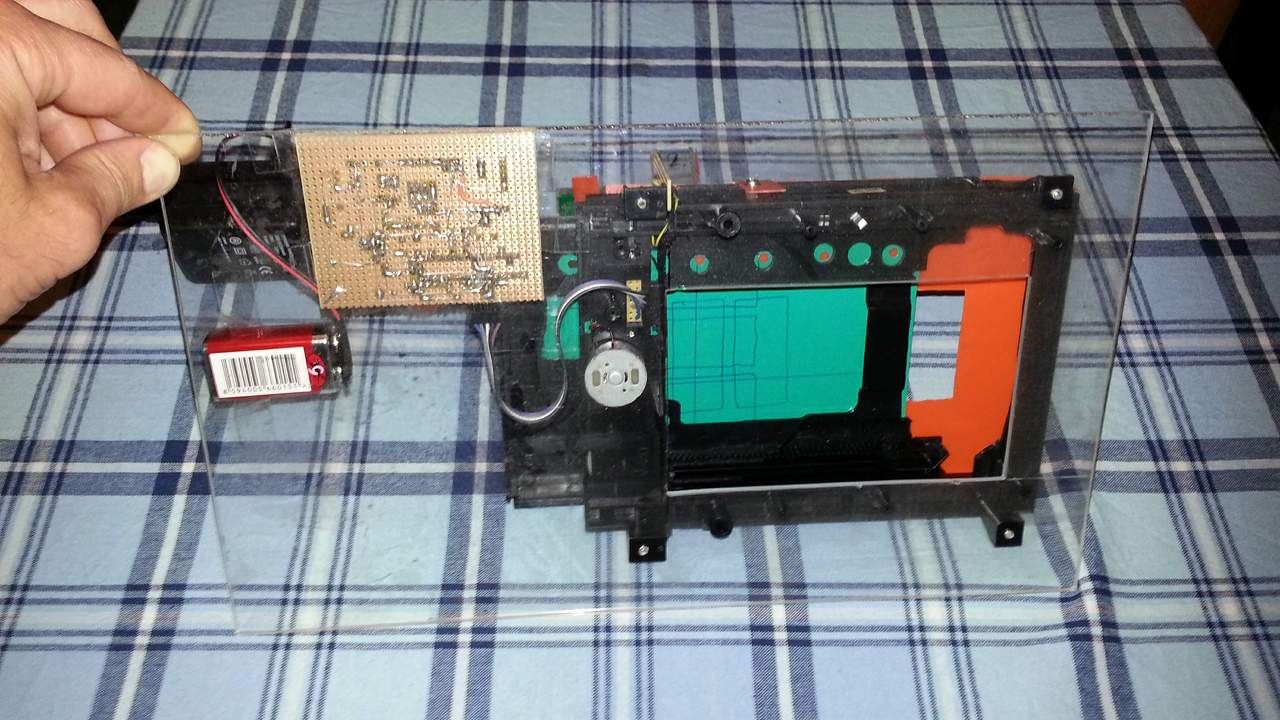

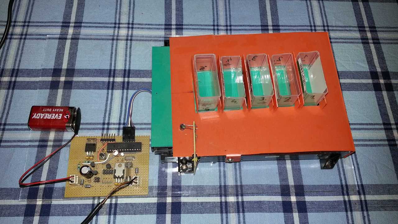

Gondoltam megosztom veletek, hogyan lehet dvd mechanikával lemezes kaját halaknak beadni
A lelke egy PIC. Világítás vezérlésére is képes és tartalék áramforással is rendelkezik áramszünet esetére.
A dvd tálca tartja az ennivalót a dobozokban. Ha a tálca kihúzódik a doboz alól, akkor a halak boldogok lesznek
Itt egy rövid videó a tálca mozgatásáról: Hal etető működés közben
Remélem, hogy tudtam valakinek vele jó ötletet adni. Jó nyarat mindenkinek

(#) Schnitt válasza zsoltee0001 hozzászólására (») Júl 12, 2013 /
Nekem úgy tűnik, a narancssárga lap bal alsó sarkában van egy opto kapu, a zöld lapon meg lyukak, ott lehet a kutya elásva.
Sityu39: Gratulálok, nagyon ötletes
(#) sityu39 válasza zsoltee0001 hozzászólására (») Júl 12, 2013 / 2
Egy LD271 infra led és egy BPW41 érzékelő alkotta infra sorompó érzékeli a tálcára készített furatokat, ezek segítségével lehet pozicionálni a tálcát. A tálca is azért van ilyen lassan mozgatva, hogy a tehetetlensége miatt precízen lehessen vezérelni.
A motor pwm vezérléssel van hajtva, az idő csak annyit számít, hogy ha bizonyos idő alatt nem éri el a tálca a pozíciót, akkor sokkal nagyobb erővel tolja a motor a tálcát (de akkora erőnél már a halak élete a tét és nem a tálca pozicionálásának kérdése).
Ha a dobozokba 2-2 napi adag kerül, és minden 2. nap mozgatom a tálcát, akkor 12 napot is át lehet vele hidalni.
Sajnos a készítésekkor sokkal fontosabb volt a mielőbbi működőképessége, mint a kivitelezése, ezért lett ilyen csúnyácska, de működik!
Viszont alkatrészigénye meglehetősen olcsó:
- 5 db nagy tic-tac - os doboz, aminek az alja le van vágva
- 1 db kidobásra váró ketté tört DVD mechanika
- 1 db tecsós műa. étkező alátét lap (sárga)
- 1 db tecsós kemény műa. lap a dobozok résmentes zárására (zöld)
- 1 db próba panel + 1 db PIC + 7805 + néhány dióda, tranyó, stb
- 1 db kidobásra váró 230V - 9 V adapter
- néhány fehér led világításnak
- 1 db 9V elem vagy akksi
- 1 db plexi alaplapnak
A hozzászólás módosítva: Júl 12, 2013
