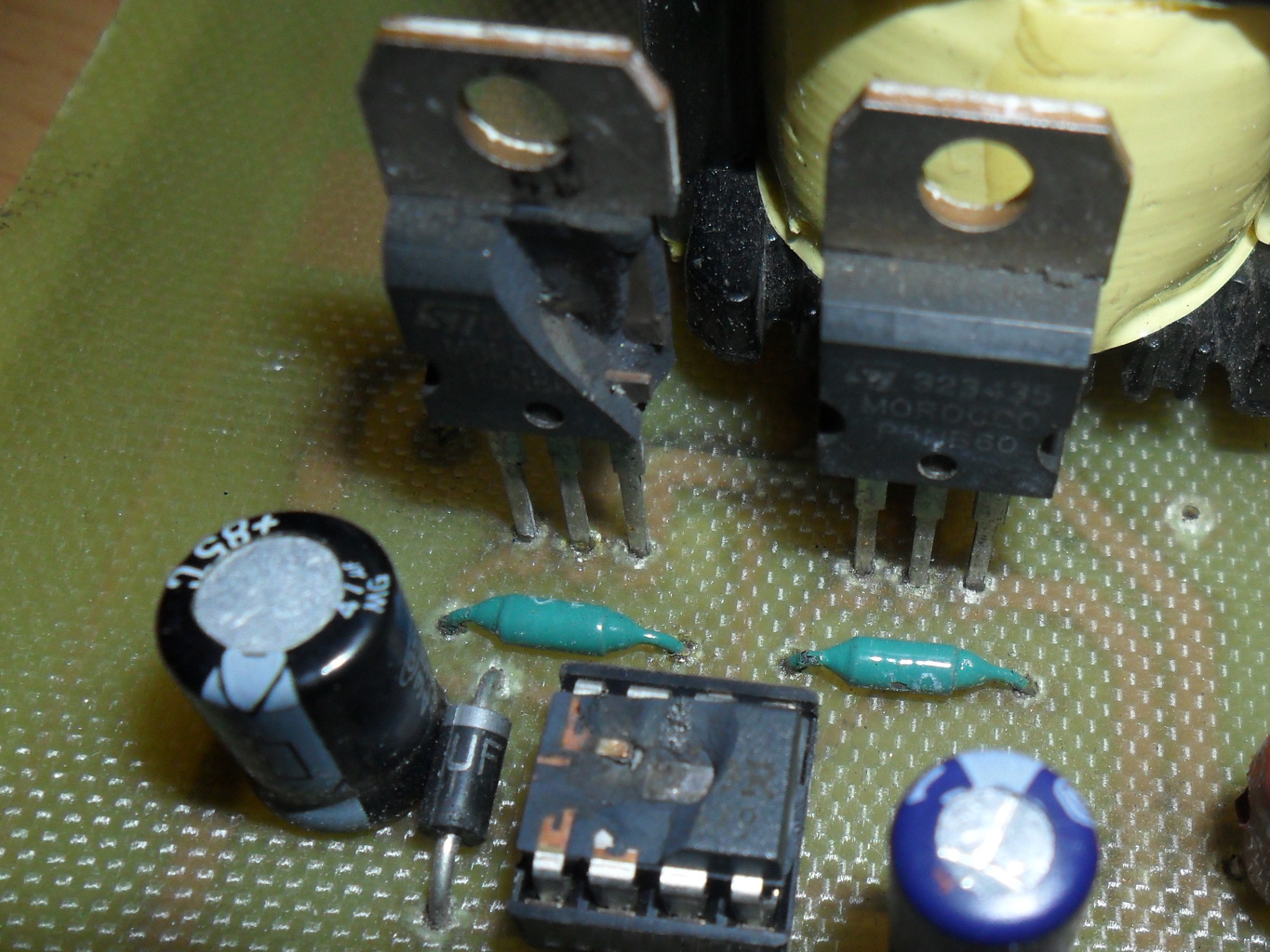

(#) Csongi_ hozzászólása Júl 17, 2013 /
Elso komolyabb probalkozasom kapcsolouzemu tap epitessel.
Nem fogom feladni, meg probalkozok majd. Hallottam, hogy halkan sipolt, ahogy a kapcsolouzemu tapok szoktak, majd egyszer nagyot szolt, es ez lett belole

(#) Ge Lee válasza Csongi_ hozzászólására (») Júl 17, 2013 /
Ránézésre félhíd IR2153-al. Erre szoktam mondani, hogy ezekkel inkább csak segédtápot, de még inkább azt se, mert a fesze sem stabil, meg a rövidzárat sem bírja.
(#) Ge Lee válasza _vl_ hozzászólására (») Júl 17, 2013 /
Természetesen füst, ahogy azt mondani szokták. Mivel az IC-ből és a felső fetből (a felsőoldali meghajtás szokott gerjedni) is kijött a füst, ezért nem tud működni tovább.
(#) Csongi_ válasza Ge Lee hozzászólására (») Júl 17, 2013 /
Igen, IR2153-al volt.
Ebbe nem volt fust , nem fustolt csak lott egyett.
(#) _vl_ válasza Csongi_ hozzászólására (») Júl 17, 2013 /
Lehet, hogy túl kevés füstöt töltöttek bele a gyárban, azért nem ment rendesen...
(#) Csongi_ válasza _vl_ hozzászólására (») Júl 17, 2013 /
Lehet, sporoltak a fusttel.
