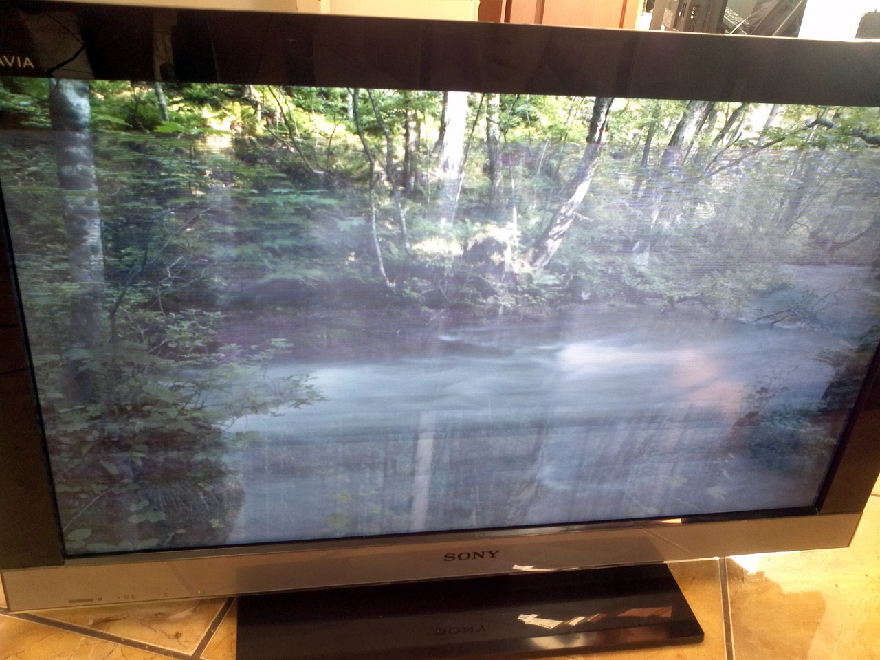

Bocsi csak már nagyon idegesvagyok rá h mivan :-\
(#) kadarist válasza Patrikova hozzászólására (») Júl 17, 2013 /
Az van, hogy elmész a boltba és veszel hűtő sprét. Az inverter panelt nem cserélted, csak a nagy képvezérlő panelt?
(#) Patrikova válasza kadarist hozzászólására (») Júl 17, 2013 /
Ígyvan a mainboard-ot cseréltem az invertert nem
(#) eyess válasza Patrikova hozzászólására (») Júl 17, 2013 /
Ha az inverter csinálná lehet , de akkor a háttér világításon is látszana , illetve ugyancsak hatással lenne a tápra is .
Vízszintesen ugrál a kép
Tehát mintha képeket húzogatnánk jobbra vagy balra?Vagy mintha felfelé futna .
(#) Patrikova válasza eyess hozzászólására (») Júl 17, 2013 /
Mintha felfelés futna
Lefagyasztgattam a mainon a chip-et meg az összes tranzisztortna bordákkal de így is mászik kb 5 mp-re ált meg az elején
Ha a régi és az új mainboard mellett is fut a kép, akkor nem abban lesz a hiba. Az a baj, hogy nem látjuk a konkrét hibajelenséget. Milyen forrásból kapja a jelet a tévé? Scart, antenna, HDMI?
Semmin csak a manü maga is ugrál tehát nincs rádugva semmi
(#) stevepapa válasza Patrikova hozzászólására (») Júl 17, 2013 /
Szerintem az inverterkörül kellene kutakodni. Elképzelhető, hogy egy pillanatra leáll. Nézd meg a csövek csatlakozási pontjait, szikraközeit.

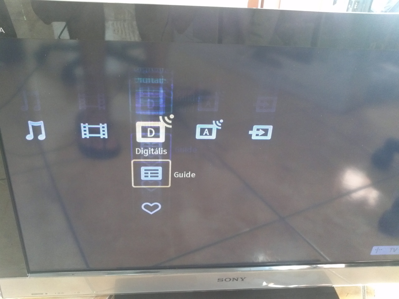

Lehet, hogy az LCD-panel hibás. Még mindig az a baj, hogy ezt a "futást" nehéz írásban visszaadni. Az egész menü mozog el, vagy darabokban, töredezve szalad?
Igen értem. Valahogy le kellene választani a háttérvilágítást, úgy kipróbálni. Kép akkor is van, ha indul nélküle. Csak halványan de látható lenne, hogy fennáll e a hiba.
Ilyen
És érdekes h a felső csíkban meg jó
