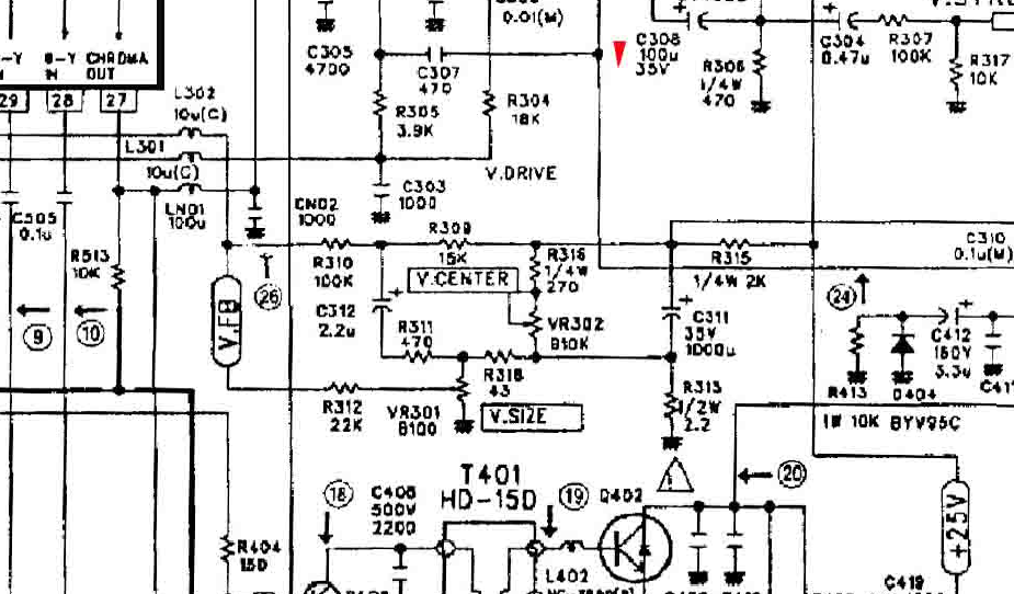

(#) laszlo raduj válasza laszlo raduj hozzászólására (») Júl 18, 2013 /
Na , tobb kilogram aram utan ami mind engem valasztott es setalgatott bennem vagy rajtam keresztul, egyet kiemelnek amikor is meszebb repult a fazisceruzam mind Toldi kove, 3 IC-e utan , es 3 feher ejszaka utan , sikerult megnyitanom a kepet.
De. Sovany lett ,homalyos es csikozik, hogyan tudom szelesiteni ,tisztitani es megszuntetni a csikozast?
Itt me'g megjegyeznem , hogy a 42-es labon nem alithato a feszultseg , 2.3-2.4V be van allva , mind a 3-om potmeter vegzi a dolgat.
UI; koszonom a velem (ram) eltoltott (pazarolt) idotoket, halas vagy mindanyiotoknak, es persze tanultam egyet s mast toletek

(#) eyess válasza laszlo raduj hozzászólására (») Júl 18, 2013 /
Ugye , hogy többet ér nyugodtan megfontoltan csinálni mint kapkodni ?
Na szóval el ne rontsd most már a képen mellékeltem melyik rész felelős azért , hogy két oldalt hiányos neked a látvány.
Egy valamit kérdeznék egyébként a te saját tévéd ez ?
És ha igen , akkor az első hiba megjelenés után próbáltál állítgatni minden ugye ?
Csak mert ennyiféle el állítódás egy vertikális hiba miatt nem keletkezik főleg ha előtte minden be volt állítva.
(#) eyess válasza frend hozzászólására (») Júl 18, 2013 /
Ok , akkor az a kör jó .
Viszont a TDA8362 41 es lábán mértél azt hiszem +2,75 voltot ez is jó , de ez a bemenő vezérlő jele , és meg kellene mérni , hogy a TDA8362 4 as lábán ki jön e Vertikális out , tehát ami végül is meghajtja a TDA 3653 at. Ha innen nem jön ki semmi , akkor nem lesz addig teljes kép,és a TDA8362 es körét kell megnézni.
(#) eyess válasza eyess hozzászólására (») Júl 18, 2013 /
Bocs lemaradt a TDA8362 43 mas lábát kell mérni , hogy ki jön e a vertikal out.
