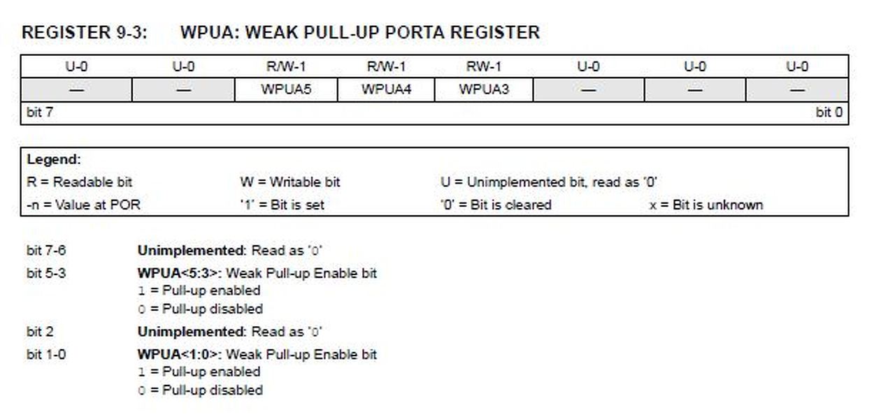

Kis segitséget szeretnék kérni, egy 18f14K50-enszeretném beállítani hogy az RA0 ésazRA1-es láb bemenet legyen és ki legyen kapcsolva felhúzás.
18F14K50.fcf
(#) frekivalto válasza Kovabe hozzászólására (») Okt 14, 2014 /
Szia.
Én a csatolt adatlap részletek alapján úgy látom, hogy:
1. a bemeneteken nincs felhúzó-ellenállás (csak az RA3-4-5-ön van, ami bekapcsolható)
2. az órajel beállítás nem jó (8Mhz van a config-ban beállítva, de az osccon=0x70 az 16Mhz, illetve az órajel forrás sem jó, szerintem)
3. PORTA beállítást nem látok a programodban, és kikapcsolni kell az USB-t
Ha valamit rosszul vettem ki az adatlapból, akkor elnézést a rossz információért...
Üdv. Péter
(#) Kovabe válasza frekivalto hozzászólására (») Okt 14, 2014 /
„2: When configured for USB operation,
interrupt-on-change functionality on RA0
and RA1 is automatically disabled.
3: In order for the digital inputs to function on
the RA<1:0> port pins, the interrupt-onchange
pins must be enabled (IOCA
<1:0> = 11) and the USB module must be
disabled (USBEN = 0).”
Ezt találtam és az angolom hiányos de úgy értelmezem hogy van rajta felhúzó ha kell. De nem is a felhúzással van a gond hanem az alappal, a kikapocslással hogy bemenetként tudjam használni.
(#) vilmosd válasza Kovabe hozzászólására (») Okt 14, 2014 /
Ne teveszd ossze a WPUA es a IOCA regisztert. A WPUA a felhuzoellenallasokat engedelyezi, az IOCA az interruptot.
