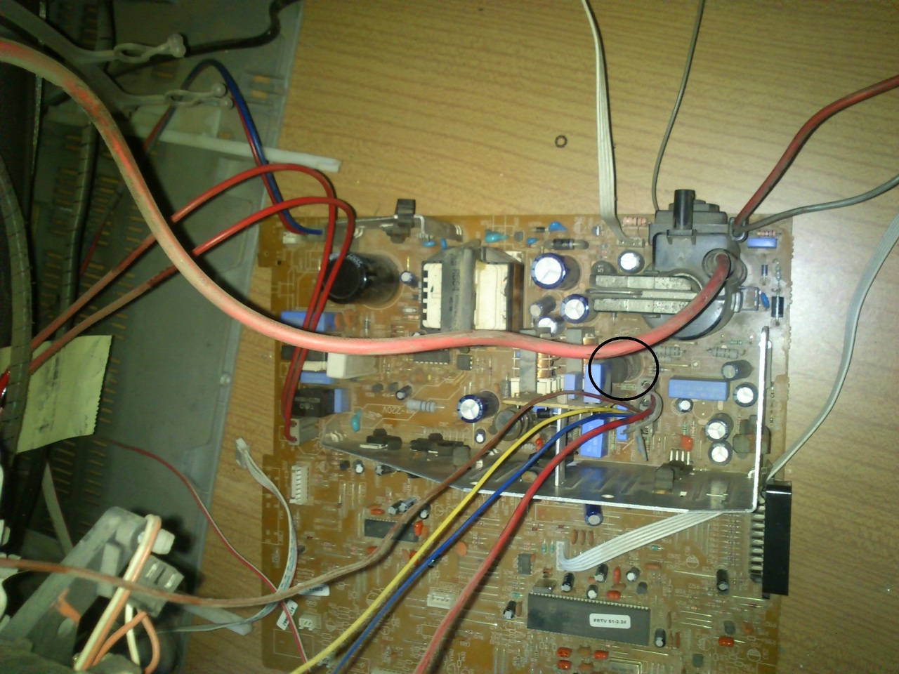

(#) laszlo raduj hozzászólása Júl 23, 2013 /
Vegre ide kerult a szomszed bacsi TV-je, erdekes tortenete van , Kinaba butykoltek, magyar orszagi ceg a beszalito es romaniaban forgalmaztak.
Nagyon nehezkes szetszedni ,de nem nehez alkatreszet cserelni, semmi SMD , mindha gyermekek raktak volna ossze. De nem talalok hozza kapcsolasi rajzot, a "kadarist"-i altal fel linkelt oldalon sem .
Esetleg ha felsorolom a benne levo IC-eket ugy konyebb lenne szamotokra valamilyen TV-hez hasonlitani?

(#) laszlo raduj válasza kadarist hozzászólására (») Júl 23, 2013 /
Igen , ezt az utat en is vegigjartam letoltotem en is par helyrol , mert nem tokeletesen az az alkatresz lista ami ebben a TV-eben van, de alapjaban ez is a TDA11126 IC-ere epul, es a tapja is hasonlo, talan anyi kulombsegel hogy ebben a TV-ben gyengebb tipusu az az 5 labu tap IC (vagy hogy nevezik). Olvasgatam en is a roman forumot , persze kerdezni nem fogok tudni de probalok regisztralni oda is , ami eleg nehezkes.Legalabb letolteni fogok tudni.
Az a baja a TV-enek ,hogy keszenleti alapotban csak patog , a taptrafo kimeneten oszcilalo feszultsegek merek.
(#) eyess válasza laszlo raduj hozzászólására (») Júl 23, 2013 /
Akkor akarna indulni , csak valami miatt letilt . De azt írtad , hogy te akarod megtalálni a hibát.Most , akkor mi lesz ?
(#) laszlo raduj válasza eyess hozzászólására (») Júl 23, 2013 /
, Igen azt irtam , de nem elore lathato problemakban utkoztem, e TV-e rajza nem olyan egyszeru es megertheto mind a masik volt, nehezeben ferek hoza , ossze-vissza van drotozva alig lehet a belet mozgatni stb.
Nem az van mind a masik TV-enel hogy probalom ebreszteni es letilt , mert nem volt jo egy aramkor , ez meg keszenleti alapotban sem megy. Az opto kapcsolo (nem led feloli) labait rovidre zarhatome?

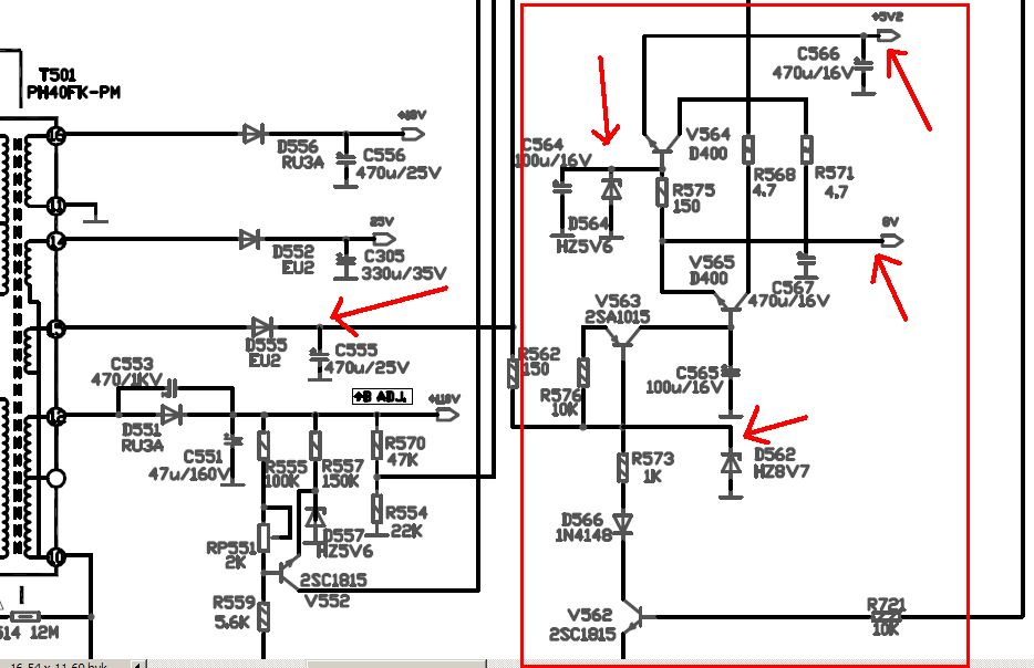

Még azzal várjunk .Azt írod készenléti led sem világít igaz ?
Mellékeltem neked amelyik áramkör felelős a készenléti táp ért .
De azt kellene megnézni elsősorban bejelöltem neked , hogy a trafó utáni D555 , s c555 közös pontján van e kb +12 - 16 volt.
A hozzászólás módosítva: Júl 23, 2013
Egy HER207 dioda meg van halva , most azt keresgelem hogy BY255, esetleg ZP 1N5404-el lehete helyesiteni, egyelore csak ezt talatam ithon.
Ez a dioda utan 103V kene legyen.
Elvileg mehet bele , csak feszültségbe kevesebb.Amper ugyan annyi.
Akkor nem keresgelek tovabb, talaltam BY399 diodat ,BY297,FR306, stb jo akor bele teszem a BY255-ot.
