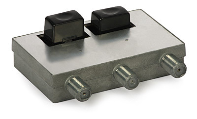

(#) DRAWS hozzászólása Júl 23, 2013 /
Sziasztok. Egy kis segítségre lenne szükségem. Még pediglen ahhoz, hogy : Nekem a Tv-m DVB-T-s és van tetőantennám. Tökéletesen fogom vele a digitális csatornákat (még a HD-kat is). Van kábel tévém is. A problémám az, ha a kábeltévé koax kábelét összekötöm a tetőantennával, akkor a tévén csak a kábeltévé csatornái láthatóak,de ha azt kihúzom a kábeltévét,akkor egyből megy a tetőantennás csatorna. Van erre valami megoldás, hogy egyszerre lehessen bedugni a tv-be mind a kettőt. ( hogy ne keljen mindig ki be dugdosni a kábelt). Köszönöm.
(#) kadarist válasza DRAWS hozzászólására (») Júl 23, 2013 /
Nem egyszerű feladat! Egy lehetséges megoldás lehet az, hogy egy külön set top boxszal oldod meg a DVB-T vételét.
(#) Doky586 válasza DRAWS hozzászólására (») Júl 23, 2013 /
csak úgy lehet (ha nem akarsz dugdosni): hogyha helyette kapcsolgatsz..
vagy ez: Bővebben: Link

(#) pucuka válasza DRAWS hozzászólására (») Júl 23, 2013 /
A DVB-t sugárzás ugyanazokon a csatornákon, (frekvencián) történik, mint amiket a KTV használ. A KTV leginkább majd minden csatornát használja. A két jelet csak bonyolult szűrőzéssel lehetne összefésülni, és még a szinteket is egyenlőre kellene hozni. Mivel az antennából jóval kisebb szint jön, ezért ha összekötöd a kettőt, az elillesztés miatt is meg az eltérő szintek miatt is az erősebbet, a nagyobb szintűt fogod látni.

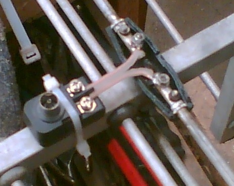

(#) bodnar00 hozzászólása Júl 29, 2013 /
pucuka: Honnan lehet tudni, hogy vhf vagy uhf antenna? Az antenna méretei: hossza: 246cm, sok kis rövid az 21cm, a dipól 31cm a hátsó 3 pedig 37cm, a teljes hosszuk. Az 1:4 balunhoz hány centis koax kell?
(#) kadarist válasza bodnar00 hozzászólására (») Júl 29, 2013 /
A gyakorlott szem azonnal felismeri a különbséget. A rövid elemekből felépített az UHF, a hosszabb elemes pedig a VHF.

(#) bodnar00 válasza Doky586 hozzászólására (») Júl 29, 2013 /
Ezt most kicsit nem értem. Elmagyaráznád? Mi a 300? Nem a 31 el kellene számolni 21 helyett? Tulajdonképpen ezzel most mit számoltunk ki?
A 300 a fény sebessége és az eredmény a vételi frekvencia.
Akkor 24,6cm-es koax darab kell a balunhoz? Mert 610Mhzen jön az adás.

(#) bodnar00 hozzászólása Júl 30, 2013 /
A dipól előtti két direktort ha kicserélem 24,5 re és 18,7 cm-esre akkor már 610 ,és 802 Mhz-re jobb lesz az érzékenysége? Vagy ilyenkor nem elég csak azt kicserélni, minden mást is újra kell méretezni?
Mux A 55 vagy 65 ös jelerősséget mutatott már nem emlékszek és 97% jelminőséget. 2méter koaxal , teraszon kezemben az antennával. Mux C -t nem fogta be.
(#) kadarist válasza bodnar00 hozzászólására (») Júl 30, 2013 /
Mindent újra kell méretezni, de leginkább a sugárzót, ami maga a dipólelem. Vidd fel a tetőre és ott is próbáld ki!
