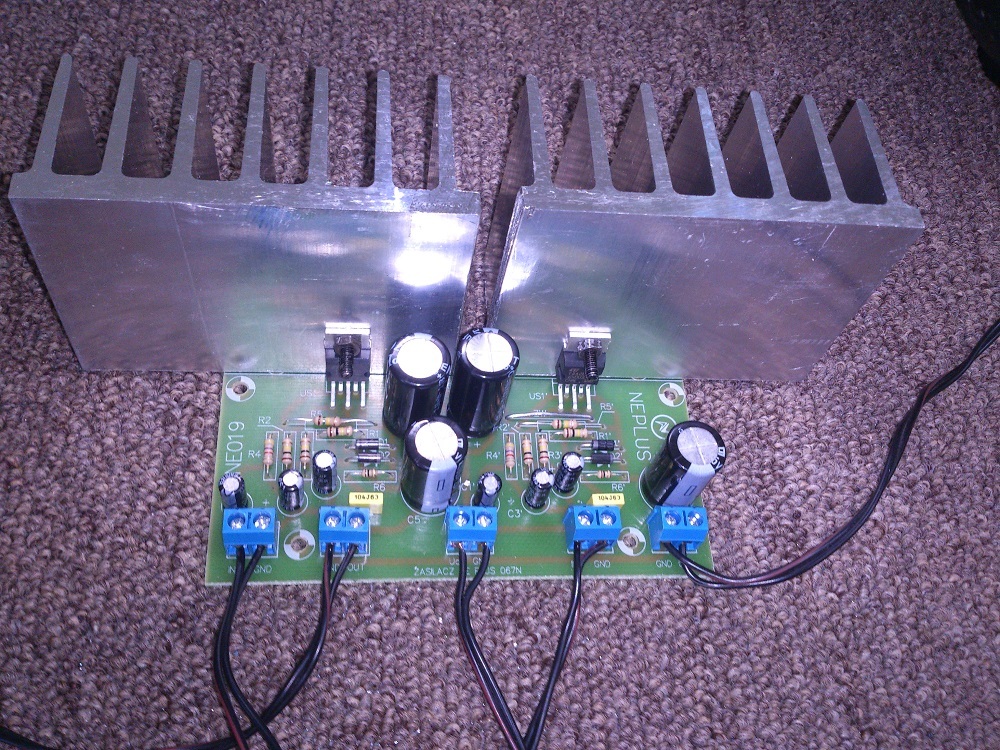

(#) Ge Lee válasza Davidesz hozzászólására (») Júl 22, 2013 /
Sima tápja van vagy szimmetrikus? Van előtte előfok, hangszínszabályozó stb.? A lényeg, hogy a hangszóró - pontját ne a panelról, hanem a puffer negatívjáról vidd, a jelföld pedig csak a végfok bemenetén találkozzon a táp földjével. Ha van előtte egy hangszínszabályozó ami ugyanerről a tápfeszről (leosztva) megy, akkor ez a dolog már nem működik, ennek ellenére nekem a legtöbb végfokom így volt kialakítva, és gond nélkül mentek, semmi zaj vagy brumm, és nem is gerjedtek. Egy 2.1-es 2030-al egyszer én is szívtam (mindhárom végfok egy nyákon volt) , de az előző hozzászólásomban leírtak megoldották a problémát.
Árnyékolt kábelt csak a kis szintű (bejövő) jel vezetésére kell használni, máshova nem.

(#) Davidesz válasza Ge Lee hozzászólására (») Júl 23, 2013 /
A tápja egy 12V 3A-os laptoptöltő, előtte nincs semmi. Mellékeltem pár képet.

(#) Ge Lee válasza Davidesz hozzászólására (») Júl 23, 2013 /
A jelet árnyékolt kábellal vezesd a bemenetre, és a hangszórók GND-jét ne a nyákról vidd, hanem a táptól közvetlenül.
Ok köszi , ha így is búgni fog akkor inkább megszokom

(#) Buvarruha válasza Davidesz hozzászólására (») Júl 24, 2013 /
Ha jelforrás például egy PC ami földelt akkor valószínűleg a laptop töltő is földelt és amiatt alakul ki hurok.
matyusz
A kapcsolóüzemű táp nemlehet brummos, ez 100%, hogy a földelés miatti hurok lesz. És a digitális áramkörök, mint egy laptop még jobb szűrést igényelnek, mint egy szimpla analóg erősítő.

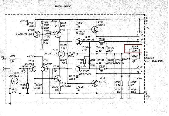

(#) Beringer 600 hozzászólása Júl 24, 2013 /
Sziasztok! a Segítségeteket szeretném kérni,hogy ebbe a kapcsolási rajzba melyik az az ellenállás,amelyiket trimmer-re cserélve tudnám állítani a kimeneti ofszetet,mert jelenleg 0.04v,és az kissé sok.Talán a VR09-1.8k-val?

(#) kadarist válasza Beringer 600 hozzászólására (») Júl 24, 2013 /
Ez a 40mV-os érték azért nem rossz. Észrevetted a hiányzó pöttyöt?
(#) sny válasza Beringer 600 hozzászólására (») Júl 24, 2013 /
Mikor mérted a kimeneten a feszültséget?
Termikusan stabil állapotban volt-e már a végfokozat? Értsd: üzem-meleg állapot.
A 40 mV egyébként nem sok. Nem is érdemes piszkálni.
A Bemeneten található differenciál erősítő tranzisztorait célszerű összeragasztani. (pl. pillanatragasztó, zsugorcső...)
A hozzászólás módosítva: Júl 24, 2013
(#) Beringer 600 válasza kadarist hozzászólására (») Júl 24, 2013 /
Ebből a kapcsolásból 2 db vég panelom van,és a másikon csak 0.02v a kimeneti DC,és szeretném levinni ezt is olyan szintre.Elnézést milyen pöttyről beszélsz?nem értem pontosan.
(#) Beringer 600 válasza sny hozzászólására (») Júl 24, 2013 /
Igen üzem meleg állapotba mértem.
A rajzon hiányzik egy összekötés. A VT16 kollektorát és a VD25 anódját össze kell kötni.
