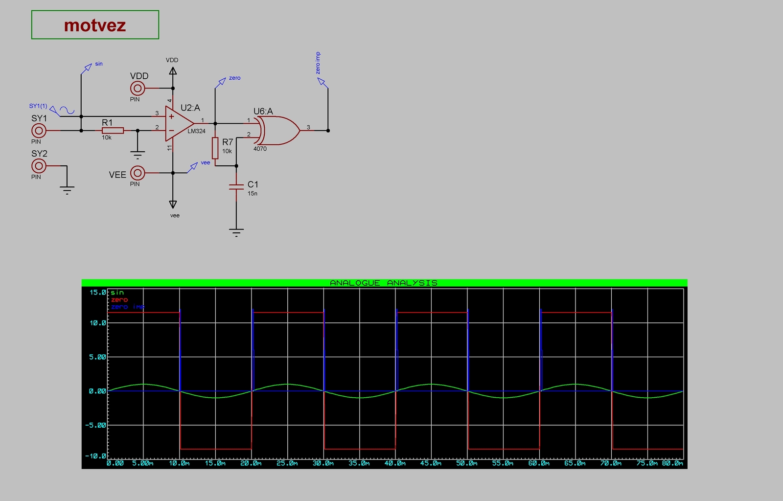

(#) Medve válasza noge hozzászólására (») Jún 1, 2013 /
Hello, én így oldottam meg, nálad ugye egy TTL EXOR kapu kellene.
(#) Peter65 válasza Medve hozzászólására (») Jún 3, 2013 /
Heló! Szerintem nem teljesen jó a kapcsolás. A kimeneten akkor lesz a nulla és Vdd között a jel, ha a kimeneti digitális IC-t ezekről tápláljuk. Az LM324-t viszont a Vee és Vdd feszültségekről táplálod meg, ezért, mint a szimuláción is látszik, a kimenete is kb. erre a kettő szintre ül ki. A digitális IC bemenetét üzemszerűen nem húzhatod le a Vee szintre, valamilyen áramkorlátozó ellenállás és védődióda kellene a digitális IC bemenetére. A kérdezőnek egyébként pont ez a szintillesztés okoz gondot. Még egy észrevétel; ilyen üzemmódban egy műveleti erősítőnél jobb egy komparátor, vagy legalább azt kellene elérni, hogy aktív üzemben maradjon.
(#) Medve válasza Peter65 hozzászólására (») Jún 3, 2013 /
Szia, így igaz, de a gyakorlatban ez nem okozott gondot. Az OPA-t komparátor helyett azért választottam, mert egyéb helyekre arra volt szükségem. Noge? Megoldja ez a zerocross problémádat?

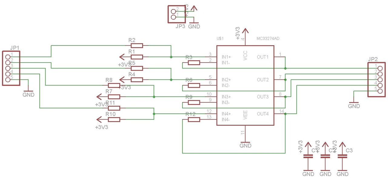

(#) zsuscsinyo hozzászólása Jún 27, 2013 /
Megépítettem egy szimpla összeadó, feszültség követő kapcsolást, és érdekes jelenséget produkál a műveleti erősítő.. (MC33274AD)
Arra lettem figyelmes hogy eléggé megvágta a szinusz hullám tetejét.
Invertáló és nem-invertáló bemenetek közti fesz különbség 1.2V. (Ez csak akkor ha a nem-invertáló bemenet eléri a Vcc-1.2V-ot, ez alatt szépen működik. Szumma: nem tudom Vcc tápra kiültetni a kimenetet...
Kérdésem hogy ez mitől lehet? Az adatlap azt írja hogy min. 3V táp kell neki, de teljesen mindegy mennyit adok neki. Kicsit bosszantó, mert nem olcsó. (többet is kipróbáltam de ugyanaz..)
(#) reloop válasza zsuscsinyo hozzászólására (») Jún 27, 2013 /
Szia! Nézd meg az adatlap DC karakterisztika táblázatát, a mért maradékfeszültség azzal tejesen egybevág.
(#) _vl_ válasza zsuscsinyo hozzászólására (») Jún 27, 2013 /
Nézzed meg a Common-mode Input Voltage Range rovatot az adatlapon; addig emelheted a bemeneten a feszültséget, ha azt várod, hogy működjön a kapcsolásod. Ezen felül a kimenettől elvárható maximum és minimum feszültségeket pedig az Output Voltage Swing rovatban találod.

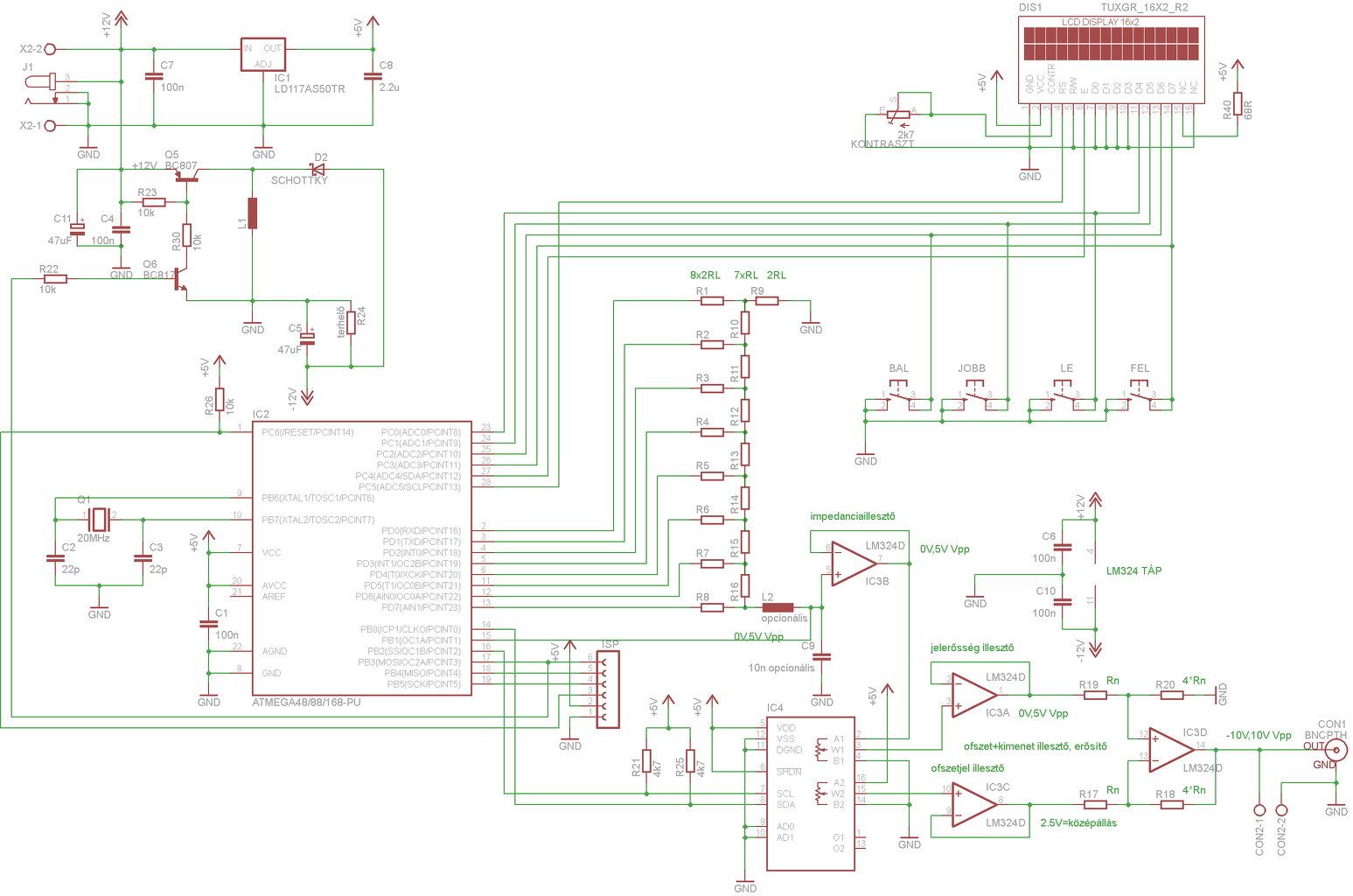

(#) zombee hozzászólása Júl 24, 2013 /
Az LM324-el meggyűlt a bajom. Jelgenerátort építek, saját tervezés, digitális potméter a jelerősség és ofszet beállításához, és a már említett LM324 ami az impedanciaillesztést és a végén az erősítést végzi. Már az első fokozat(feszültségkövető) után a kb. 8kHz-es négyszögjelből trapézos lesz a jel az oszcilloszkóp képernyőjén. Először azt hittem hogy a potméter(AD5242) szórakozik, így kiforrasztottam, csak az LM324 maradt benne. A trapézjel maradt, terhelés nélkül is. 8kHz-es szinusz már felismerhetetlen, háromszögbe megy át. Adatok: az 5V körülbelül 12us alatt fut le és fel. Tehát egy 40kHz-es négyszögjel már csak háromszögjelként jönne ki. Ha az LM324 a hibás akkor olcsó 4 kapus alternatívát keresek, lehetőleg lehessen kapni DIP és SMD tokban is. Szeretném ha bírna 10MHz-et is! Köszönöm.
UP: csatolom a képet a jobb megértéshez. Jobb alsó részén, a "B" kapu kimenetén már rossz a jel.
Előtte a szűrő(opcionális kondi és terercs) még nincs bekötve, és ott még jó a jel.
A hozzászólás módosítva: Júl 24, 2013
(#) Hp41C válasza zombee hozzászólására (») Júl 24, 2013 / 1
Az LM324 adatlapja suerint a max kimeneti jelváltozási sebesség kb. 0.28V/us az 5V -os ugrást a kimenete kb. 17us alatt teszi meg. A mérésed jó, az adatok függenek a gyártótól is. Egy LM349 0.5 V/us, egy LF444 1V/us, TL074 8..13V/us, egy TLE2144 42..45V/us sebességge bír. Az alakhű 10MHz négyszögjel átvitelhez az 5V -ot max 10ns alatt kellene megtennie az erősítő kimenetén a feszültségnek. Ez 5000V/us értéket adna ki. Az AD827 (1400Ft+áfa), AD847 (2112Ft+áfa) csak 300V/us -t, az AD817 (1500Ft+áfa) 350 V/us -t tud, de csak egy erősítő van egy tokban. Az AD8044 (2362ft+áfa) 170 V/us, de négy erősítő van egy tokban.

(#) zombee válasza Hp41C hozzászólására (») Júl 25, 2013 /
Köszönöm. Egyelőre a nagyfrekis részt azt hagyom, marad a max. 100kHz-es jelgenerátor,
a nagyfrekis részt TTL feszültségszintekkel oldom meg. Pedig nekem még volt egy perverz gondolatom is +/-10V kimenőfeszes négyszögjellel, 10MHz-en. A TL074-et többen is ajánlották.
A hozzászólás módosítva: Júl 25, 2013
(#) zombee válasza _vl_ hozzászólására (») Júl 26, 2013 /
Köszönöm. Na ez kellene 2 vagy 4 kapus tokban! Azért ez is használható, és ha a középső fokozatokat elhagyom akkor máris csak kettő kell. A potméter 10kOhm-os, ehhez kell igazítani a kimenő fokozatot hogy ne terhelje. De ha mégis a 4 kapus megoldásnál maradok, a potméter ofszetjel kimenetére egy filléres cucc is betehető. Ma (azaz tegnap) a TI gyártmányú LM324-et kicseréltem egy ST "324"-re, amivel máris gusztusosabb lett a kép, kb. 1V/us-t tudott a 0.28-al szemben.
Most egyelőre a TL074/084(CN) vonalon gondolkodom, ez lábkompatíbilis az LM324-el, nem kell az egész panelt újratervezni. Rájöttem hogy 10MHz-re semmi szükség, egy 5V-os 1MHz-es jelet még "éppenhogy" elbír a 13-16us/V fokozat.
