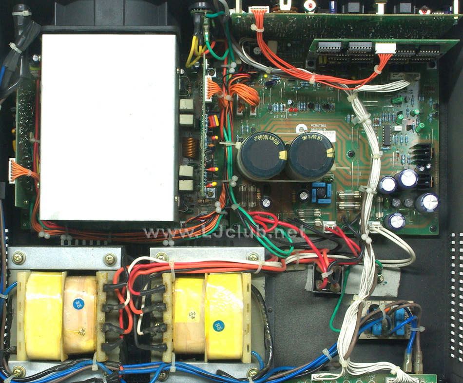

A három kivezetés így kell hogy kinézzen:
AC1 fekete (1. trafó)
GND narancs (1. trafó) + fekete (2. trafó)
AC2 narancs (2. trafó)
A primer vezetékeket is fázishelyesen kell kötni, a kezdetet a kezdettel, a véget a véggel.
Ezt két egyforma trafónál könnyű kideríteni.
Ebből egyenirányítás és pufferelés után 77-80V körüli DC feszültséged lesz kétszer. (GND-hez képest!)

Most már értem hogy gondolod, csak azt nem értem hogy a két narancs miért a dióda hídra megy és a fekete van közösítve. Most ahogy mértem a dióda hídról ami lejön + - ott nem mérek semmit, a + Meg ami közösítve van a 2db fekete ha úgy mérem 25volt dc-be ac-ba meg 56v. - meg a fekete ugyan így.
(#) sny válasza at22 hozzászólására (») Júl 26, 2013 /
"Most már értem hogy gondolod, csak azt nem értem hogy a két narancs miért a dióda hídra megy és a fekete van közösítve."
Azért, mert ezek szerint a primer oldalon fordították meg a fázist. Ez nemsokára kiderül. Feljebb leírtam.
Mérj egy AC feszültséget a két narancssárga vezeték között. Vigyázz, kézzel egyszerre ne érj hozzá a kivezetésekhez. (110V !)
A hozzászólás módosítva: Júl 26, 2013
Na ez a baj! Ott kb. 112 V AC feszültséget kellene mérned, ha fázishelyes a bekötés. Így a két feszültség kivonódik egymásból, nem pedig összeadódik.
Kösd be így:
(Azaz cseréld fel az egyik trafó fekete kivezetését a naranccsal. Lehetőleg ne az egyik trafó kivezetéseit zárd rövidre)
A következő mérést szintén AC módban kell mérned (200V -os méréshatár), méghozzá az AC1 és az AC2 pontok között. (a szabadon lógó fekete és a narancs vezeték között, nem a közösített fekete-narancs vezeték között)

(#) at22 válasza CHZ hozzászólására (») Júl 26, 2013 /
Én nem cseréltem fel gyárilag volt így benne. De nem is mehet szerintem másképp mert a 2db narancsnak nagyobb a saruja mint a 2db feketének. Vagyis a 2db narancs nem is lehet eltéveszteni az a dióda hídra megy .
A primer vezetékezést piszkáltad?
A trafókon külön-külön mérhető AC feszültség a fekete-narancs kivezetések között?
Mindkét trafót mérd le.

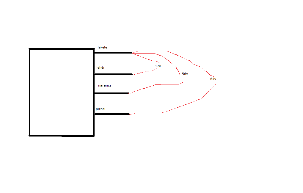

(#) at22 válasza sny hozzászólására (») Júl 26, 2013 /
Nem piszkáltam a primert, de más se mert akkor lehetne látni. Igen külön lehet mérni a 17v, a 56v,és a 64v. itt egy kép
Ugyanarról az erősítőről van szó, amit az előbb képként betettél?
Igen

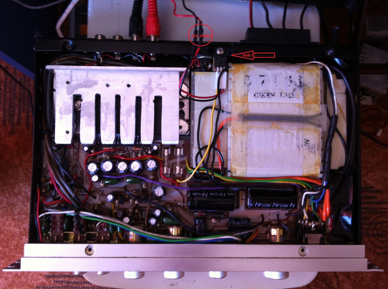

Egy gyors kérdés:
Van egy venti az erősítőmön, amit egy 9V -s feszstab IC táplál, viszont ha nincs adás a venti fordulatszáma megy a hangfalakban. Rányomtam egy 16V 1000µF kondit ami javított kicsit az állapoton, de még ott van és búg. Hogyan tudom megoldani a teljes szűrését?
Elég érdekes, mert úgy látom, a két piros vezetéket is megkapja a panel, ami 2*64V AC.
Húzz le légyszíves mindent a diódahídról. Hagyd üresen a sarukat. Mérj AC feszültséget a két fehér, a két narancs és a két piros kivezetés között. Ha nem lett piszkálva, akkor ott valaminek lennie kell....
(#) sny válasza mythbuster hozzászólására (») Júl 26, 2013 /
A feszstab után van kötve az erősítő, vagy elé?

(#) mythbuster válasza sny hozzászólására (») Júl 26, 2013 /
A Stab előtt van egy 4700µF -s, a stab után a venti végein lóg egy 1000µF -s. A GND közös, a testről kapja, a 2. lábán adja.
A pufferek közös pontjától vidd a földet, ne a sassziról vedd!
A háztól el kell szigetelni a stabot.
Igen! a 2x 64volt is rá megy meg még a 2x17volt is.
a fehér 00,1v
a narancs 00,7v
a piros 00,9v
A két fekete között pedig tutira megvan az összeköttetés, ugye?
A trafónál mérd!
