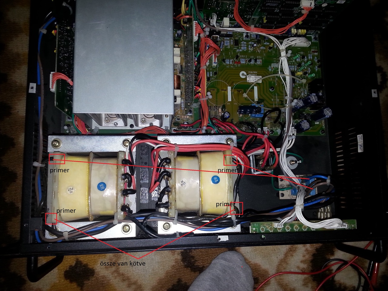

(#) at22 válasza sny hozzászólására (») Júl 26, 2013 /
Igen! A két feketét azt rajta hagytam a panelon mert az egy pontra megy. A trafónál mértem.
Mind a 2db trafó 115voltos és úgy van párhuzamosan kötve.
Csak azért írom hogy ez jelent-e valamit.
Meg három villás volt a dugója és így ki iktattam a földelést, hogy be tudjam dugni a hálózatba.
Gondolom ez se olyan nagy baj. Ugye?
A hozzászólás módosítva: Júl 26, 2013

(#) sny válasza at22 hozzászólására (») Júl 26, 2013 /
Akkor ÁRAMTALANÍTOTT állapotban az egyik transzformátor PRIMER kivezetéseit cseréld fel, és mérj újra a fehér-fehér, narancs-narancs, piros-piros között.
Itt is meg lehet cserélni őket?
Az egyik képen bejelöltem.

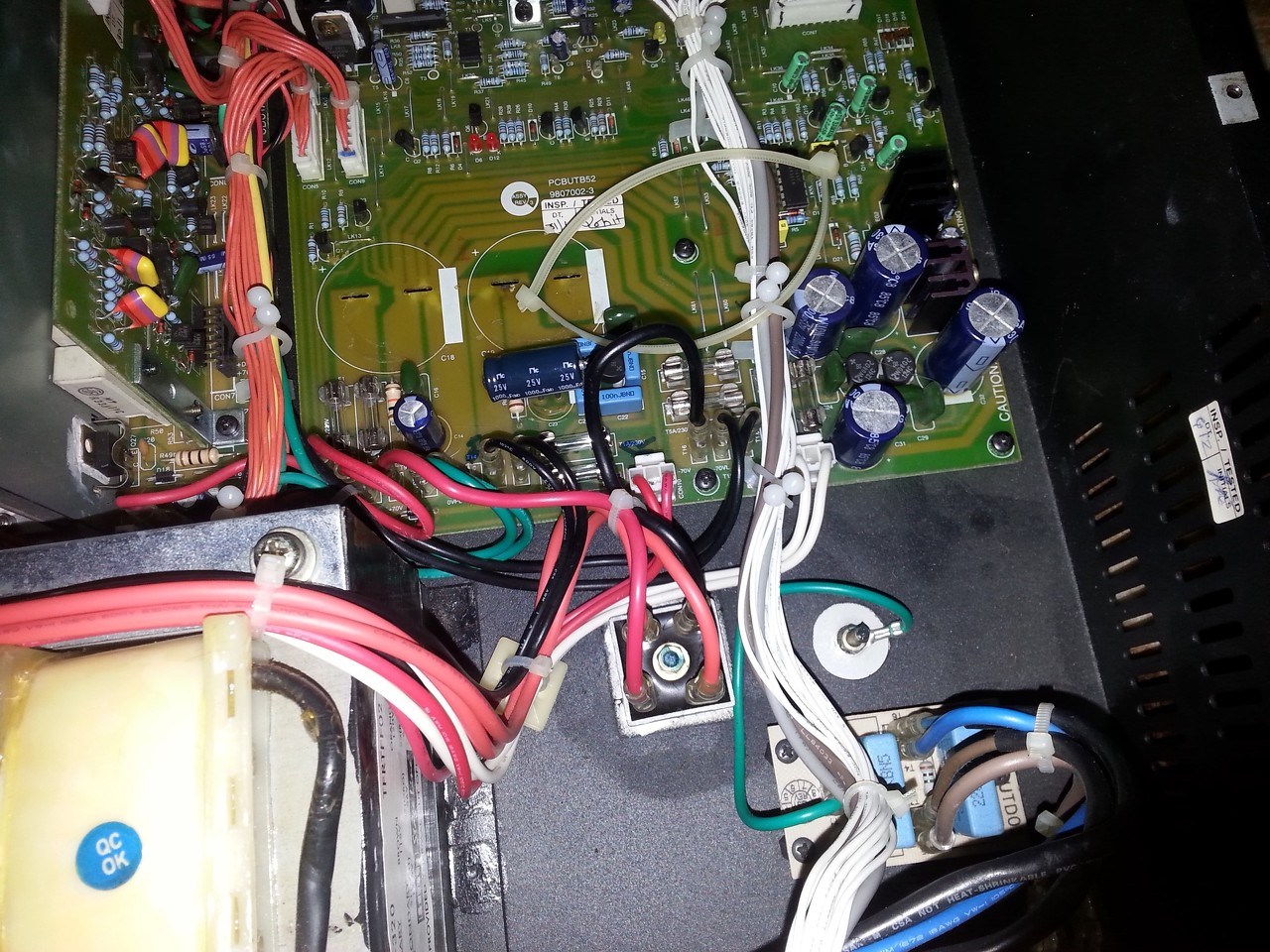

Ott is saruval van megoldva? Jól látom?
Igen Úgy. Itt van még egy kép, hogy, hogy van bekötve

(#) Dióda válasza at22 hozzászólására (») Júl 26, 2013 /
Erre szoktam én azt mondani hogy a gyártók hülye megoldásainak egyikével állunk szemben.
Két 110V -os primerű trafó sorbakötve adja a "220"-as üzemelési lehetőséget. Ha meg olyan helyre megy a gyártás akkor simán lepárhuzamosítják és mehet a készülék mondjuk amcsiba.
Első körben én a nagy lecsavarozott egyenirányítóról lehúznám a kábeleket és megmérni ott a trafó kivezetéről jövő feszt.Majd rádugni az egyenirányítóra de az onnan elmenőt nem dugni rá és megmérni hogy az egyenrángatóról milyen fesz jön le.

(#) sny válasza Dióda hozzászólására (») Júl 26, 2013 /
Ezt írtam én is, hogy a hídról mindenképpen szedje le a vezetékeket!
Azon felül meg kell fordítani az egyik trafó kivezetéseit, mert AC méréssel is 0V van az azonos kivezetések között, ami nem fázishelyes bekötésre utal.

(#) at22 válasza Dióda hozzászólására (») Júl 26, 2013 /
Szia! Már meg volt és semmi.
Azt megcsináltad amit írtam?
Amúgy nem hiszem, hogy meg kéne cserélni a primert.Én nem hiszem hogy a gyárból így ki adták volna. A 2x17voltot rajta hagytam a panelon meg a 2db fekete zsinórt, az táplája a ventit meg a ledet ami elől van. nem volt semmi ahogy bedugtam meg pördült a venti meg a led világít elől. Ha nem volna jól közösítve a táp akkor szerintem ott is füst lett volna vagy pedig a biztit kinyomta volna én szerintem. Vagy nem?
A venti megpördül, mert a földhöz képest van feszültség.
Ha nincs jól közösítve a táp, akkor a szimmetrikus ágak között nincs AC feszültség.

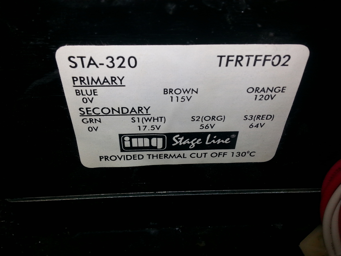

Nem tudom az előéletét svájcból került hozzám. rendben megnézem úgy is de már ma nem hiszem. Majd írok mire jutottam.
Találtam egy kapcsi rajzot a tápjáról. 4 oldal. egy kicsit talán eltér.

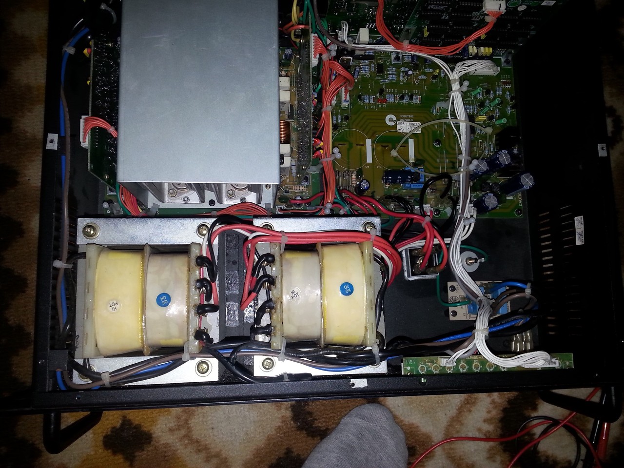

(#) at22 válasza sny hozzászólására (») Júl 27, 2013 /
Szia! Nézegettem. Na Most így van össze kötve itt a kép. Gondoltam előbb megmutatom.
