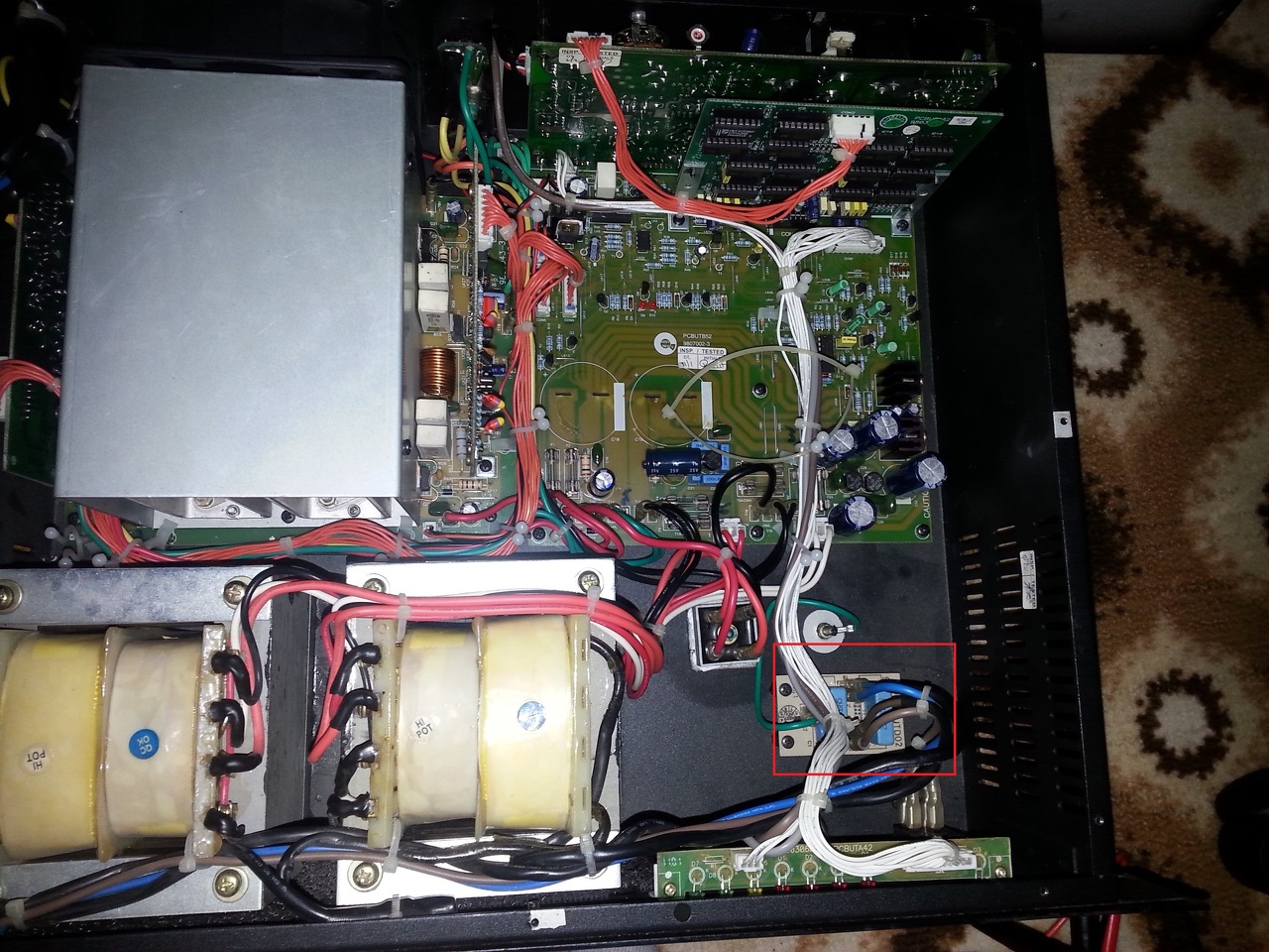

A pufferektől ráhúztam a földet egy dróttal és tényleges különbség van, de teljesen nem tisztult meg. Na az egy másik probléma, hogyan szigeteljem el a háztól, ugyanis ha az éterben hagyom lógni szépen oda fog égni mint a rántott hús!
Külön szigetelt hűtőbordát nem tudok rá rakni mert helyhiány van, ezt így most a trafót tartó rézrúd hűti.A tipped bevállt és jó, a szigetelésre van ötleted? ![]() @CHZ Én építettem be, a hűtőbordát is én csináltam. A gond az, hogy eredetileg STK 459(2x15W) volt benne, most STK463(2x25W) van benne amihez nagyobb hűtőborda és venti is kell hogy hatékonyan működhessen, így ventit raktam fölé.
Csillámlemez, szilikon szigetelés, szigetelőgyűrű.

Igen! A két feketét azt rajta hagytam a panelon mert az egy pontra megy. A trafónál mértem.
Mind a 2db trafó 115voltos és úgy van párhuzamosan kötve. Csak azért írom hogy ez jelent-e valamit. Meg három villás volt a dugója és így ki iktattam a földelést, hogy be tudjam dugni a hálózatba. Gondolom ez se olyan nagy baj. Ugye? A hozzászólás módosítva: Júl 26, 2013
Csillámlemezem van, de ha leszigetelem odaég az IC. Nem lehetne valahogy a házra ráhúzni direktbe és megszűntetni a zavaró tényezőket?
Nem éghet az oda, ki kell bírnia.
Máshogyan elég körülményes megoldani, a jelföldet lebegtetni kellene, vagy teljesen azonos potenciálra hozni az összes földet. A szigetelés jóval gazdaságosabb.
Akkor ÁRAMTALANÍTOTT állapotban az egyik transzformátor PRIMER kivezetéseit cseréld fel, és mérj újra a fehér-fehér, narancs-narancs, piros-piros között.
Márpedig itt ezzel meló lesz. Hűtőborda nélkül ez az IC 10ms alatt beleégett az újjamba.
26V -ból csinál 9V -t, túl sokat éget el. Mit értesz az alatt, hogy teljesen azonos potenciálra hozni az összes földet? Update! Mi lenne ha az IC bemenetét szűrném meg egy kondival? A hozzászólás módosítva: Júl 26, 2013

Az egyik képen bejelöltem. A hozzászólás módosítva: Júl 26, 2013

Mekkora áramot vesz fel a ventilátor? Az azonos potenciálra hozás nagyon macerás, érteni kell hozzá, látatlanban elmondani nem nagyon lehet, mivel minden készülék más és más. Azt még esetleg meg lehet tenni, hogy a pufferkondenzátorok középpontjától indulva egy jó vastag vezetékkel a stabilizátor hűtőzászlójánál a házzal leföldelni, és a földpont másik kapcsolódási pontját a házzal megszüntetni. Hogy ezt hol találod, elmondani nem tudom. Ésszel kell csinálni, mert könnyen földhurok lehet belőle. Ezért macerás. A szigetelés egyszerűbb.
Igen Úgy. Itt van még egy kép, hogy, hogy van bekötve
Rájöttem arra hogy ha a venti megy, van egy alapbúgás ami ugyanúgy, ugyanakkora mértékben jelen van akkor ha az IC a Pufferföldről kapja a földet, vagy ha simán csak egy dróttal a házat a puffer földre húzom. Szerintem az IC bemenete nincs annyira szűrve hogy egy ilyen minimális zajt kiszűrjön. 110mA folyik a ventin.

Két 110V -os primerű trafó sorbakötve adja a "220"-as üzemelési lehetőséget. Ha meg olyan helyre megy a gyártás akkor simán lepárhuzamosítják és mehet a készülék mondjuk amcsiba. Első körben én a nagy lecsavarozott egyenirányítóról lehúznám a kábeleket és megmérni ott a trafó kivezetéről jövő feszt.Majd rádugni az egyenirányítóra de az onnan elmenőt nem dugni rá és megmérni hogy az egyenrángatóról milyen fesz jön le.
Az STK első lába(jel) és a föld közé a gyári 470p -s kondival párhuzamosan kötöttem egy 1µF -t, az kiszűrte teljesen a de csak a mélyet engedte át.

Azon felül meg kell fordítani az egyik trafó kivezetéseit, mert AC méréssel is 0V van az azonos kivezetések között, ami nem fázishelyes bekötésre utal. Én a Szakember kezét látom a dologban

Amúgy nem hiszem, hogy meg kéne cserélni a primert.Én nem hiszem hogy a gyárból így ki adták volna. A 2x17voltot rajta hagytam a panelon meg a 2db fekete zsinórt, az táplája a ventit meg a ledet ami elől van. nem volt semmi ahogy bedugtam meg pördült a venti meg a led világít elől. Ha nem volna jól közösítve a táp akkor szerintem ott is füst lett volna vagy pedig a biztit kinyomta volna én szerintem. Vagy nem?
A venti megpördül, mert a földhöz képest van feszültség.
Ha nincs jól közösítve a táp, akkor a szimmetrikus ágak között nincs AC feszültség. A hozzászólás módosítva: Júl 26, 2013
Szimmetrikus táplálásnál az összes azonos színű vezeték között feszültséget kellene mérned (Ennél az erősítőnél)
