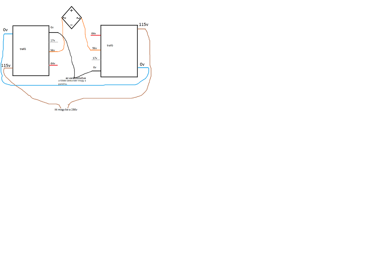

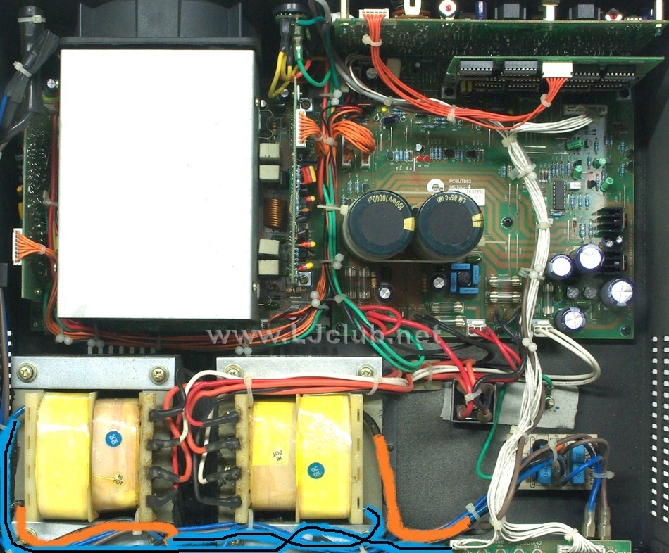

Na most így van kötve sny kollégának köszönhetően , gyárilag nem volt jó kötve, itt a kép hogy, hogy volt kötve gyárilag.
(#) Buvarruha válasza at22 hozzászólására (») Júl 27, 2013 /
Ha a szekunder is eszerint van bekötve végülis jó, működik. Fényképet tudsz csinálni a mostani felállásról picit közelebbről a lényegről.

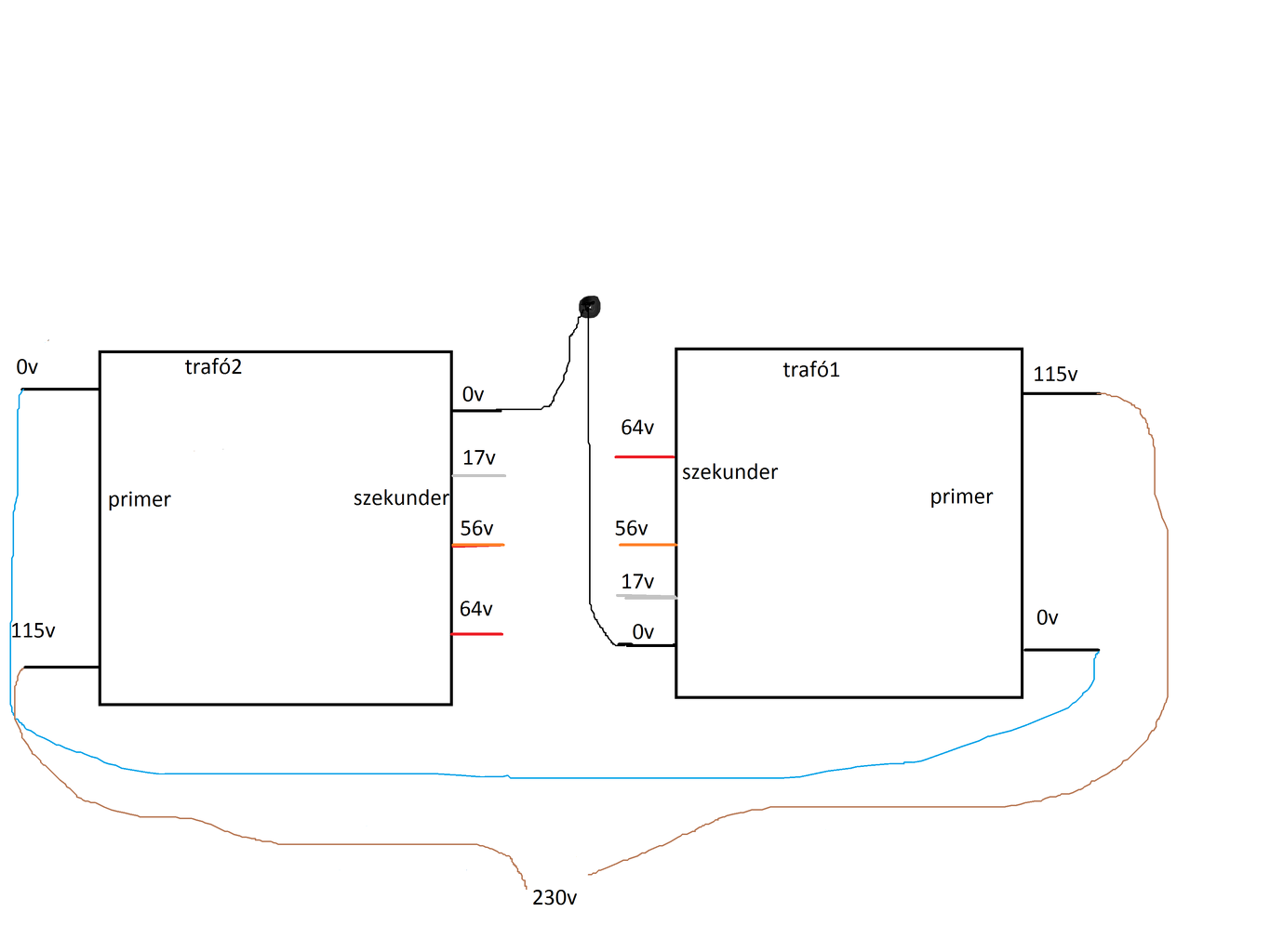

(#) at22 válasza Buvarruha hozzászólására (») Júl 27, 2013 /
Itt egy rajz most így van bekötve.

Sziasztok! Ami a képeken látni rajzot, melyik primert hova kéne köti, hogy szimmetrikus táp legyen belőle? A szekundernél a fekete lenne a közös (GND). A rajzon látni, hogy 2db trafó, és 115volt egy trafó. Ha valaki tudja rajzolja már be.
Köszönöm a segítségeket.
(#) Buvarruha válasza at22 hozzászólására (») Júl 28, 2013 /
A két nullát kell összekötni, a két 115V-al jelölt primerre megy az AC.

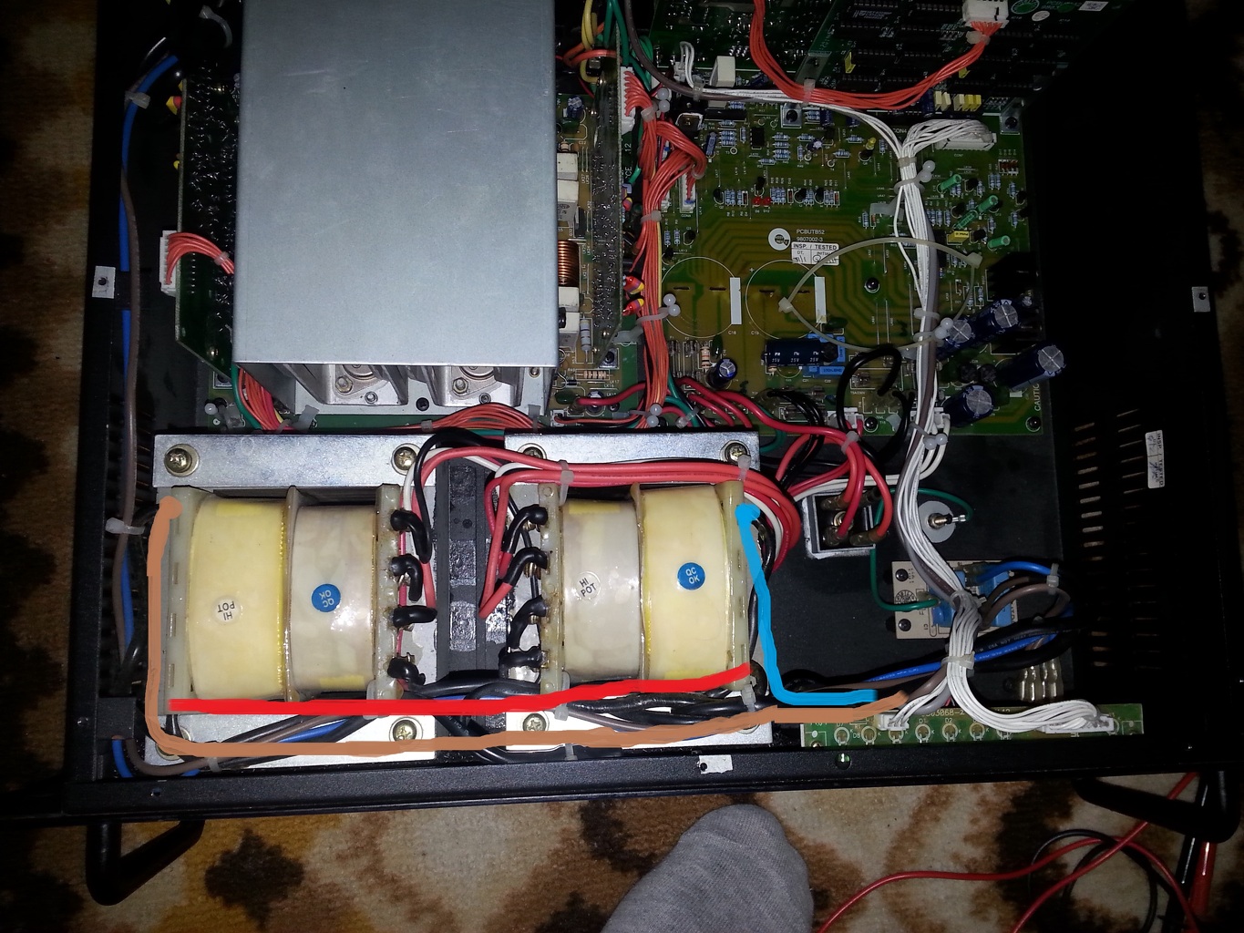

(#) at22 válasza Buvarruha hozzászólására (») Júl 29, 2013 /
Szia! Most így van kötve. Itt a kép, köszönöm a segítséget, ez most csak megerősítésnek kelet nekem.

(#) at22 hozzászólása Júl 29, 2013 /
Volna egy másik kérdésem. A kapcsi rajz alapján,itt a kép a 4oldal. Ott a kapcsolási rajzba látni a T9,T12,T13,T16. A T12 és a T13-ra megy a 2db fekete ami közösítve lett a szekundernél. A T9 és a T16 oda a greatz hídról megy a +/-, a T9-re megy a +, a - az meg a T16-ra, (greatz hídra megy a 2x56v 2db narancs) Na ez így szimmetrikus? A következő, 2x75v ac ott megy be a 2x64volt ( 2db piros zsinór), 2x18v ac-nál pedig a 2x17v (2db fehér zsinór). Amikor lehúztam a 2x56voltot és csak az 2x17volt ment a panelra meg a 2x64volt akkor a 2x64voltnál kinyomta a biztit, meg a c23 (1000uf/25v-os kondi fel melegedet) Ott van a c19 vagy is a 10000uf/100v-os kondi az ment tönkre (zárlatos lett). Az lenne a kérdésem, hogy mi célt szolgál a 2x64volt? Azért kérdezem ezeket mert, még mindig ott lapulhat a hiba? Meg miért is romolhatott el az egyik 10000uf-es kondi? Köszönöm a segítségeket.

(#) Buvarruha válasza at22 hozzászólására (») Júl 29, 2013 /
A 56V AC nélkül nem csoda, hogy fűtöttek a 25V-os kondik, a többi fekete pedig a GND, az rendben van. Ami a 67V AC-t illeti elég érdekes megoldás, no azt nem tudom hova tenni.
