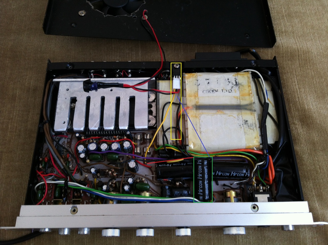

(#) andras99 hozzászólása Júl 29, 2013 /
Valaki tudna válaszolni erre? Nem szeretnék türelmetlen lenni, de elég sürgős lenne...

(#) reloop válasza andras99 hozzászólására (») Júl 29, 2013 /
Szia! Adj mindkét csatornára 50Hz szinusz mérőjelet, például hangkártyáról Bővebben: Link
Haladj végig a jel útján és meg fogod találni melyik ponton csökken le az egyik csatornán a jel.
Valószínű, hogy a 63Hz EQ, vagy egy kiszáradt elkó lesz a ludas.

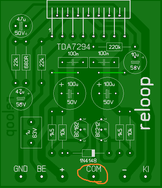

(#) MusicMan válasza reloop hozzászólására (») Júl 29, 2013 /
Szia, csináltam egy nyákrajzot a tápegységről (ez az első) és az lenne kérdésem ,hogy ez jó így?
(#) reloop válasza MusicMan hozzászólására (») Júl 29, 2013 /
A puffer kondenzátorok közös pontjának is készíts csatlakozási lehetőséget. Az alkatrészek valós méretét vesd majd össze a tervvel.

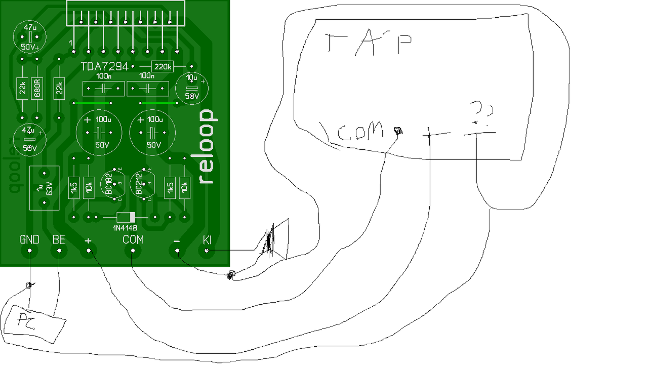

Tehát a com a végfok panelbe megy de akkor ami a tápegységen a negatív az a házra?
Mellékelek egy rajzot (paint ) Hogy mi a problémám de rajzoltam oda a - hátha aszt kell Bocs ha értetlenkedek
A hozzászólás módosítva: Júl 29, 2013
Figyeled meg a rajzon C9, C10 közös pontját, oda kapcsolódik az erősítő panel COM csatlakozási pontja és a hangszóró egyik (-) vezetéke. Ha nem látod át a kapcsolást, ne vágj bele! Építsd inkább a szimmetrikus tápos változatot, az könnyebben áttekinthető.

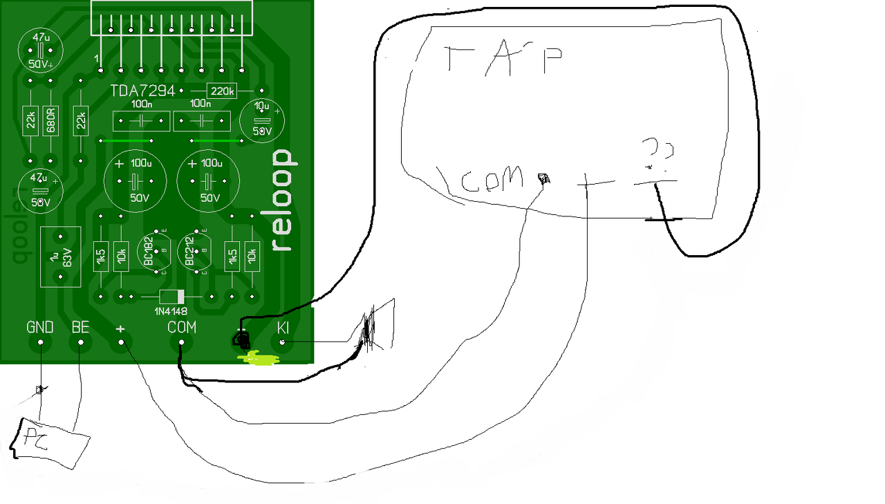

Nekem nem a com van bajom hanem a táp negatív kivezetésével, hogy az hova megy a nyákon.
Jobbról a második csatlakozási pont a negatív, rá is írtam. Onnan a hangszóróhoz és a GND-hez húztál vonalat, pedig nem állnak egymással kapcsolatban. Valami kimeneti csatoló-kondenzátoros rajz lebeghet a szemed előtt, ez nem olyan
tehát valahogy így
A rajzod a tökéletes határát súrolja. A kivitelezésnél lesz igazán fontos, hogy a hangszórót a tápon kösd a COM ponthoz, mert a COM-COM vezetéken helytelen volna a hangszóró áramát is folyatni.

(#) andras99 válasza reloop hozzászólására (») Júl 29, 2013 /
Köszi, megpróbálom. A service manualban van egy "Power amplifier setup" nevezetű rész. A biztonság kedvéért gondoltam beállítom.. Azt írja 15-25mV az ideális. Erre az egyik oldalon !3! mV-ot mértem. A másikon 20-at, így beállítottam a másikat is 20-ra.
(#) mythbuster válasza (Felhasználó 13571) hozzászólására (») Júl 29, 2013 /
Nagy valószínűséggel igazad van sőt biztos, és aluláteresztővel valszeg kiszűrhető, a gond csak az hogy alkatrészkorlátokba ütközöm, viszont van egy rakás elektromos hulladékom így ha leírnál egy intervallumot a kondikra és az induktivitásokra, melyekkel működhet a dolog azt nagyon megköszöném!
Ezt a setup-ot üzemmeleg hűtőbordánál ellenőrizd vissza, mert hőfokfüggő a nyugalmi áram.
Igen, bocsi, ezt nem írtam, előtte ment egy 10 percet ahogy a manual is írja.
