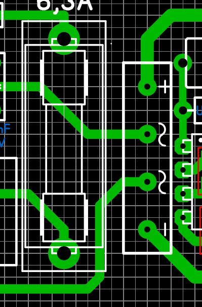

(#) V1rusH válasza voodoo hozzászólására (») Aug 3, 2013 /
Ó, köszönöm, zavarba hozol!
Nos a kezdeti bukdácsolás után az itt kapott instrukciók alapján hamar sikerült rálátást kapnom a dolgokra.
Erre még rá olvasok a topikból, és átnézek pár rajzot, és remélhetőleg sikerül elkészíteni egy jó nyákot. A második nagy lépés a jó trafó méretezés lesz!
Még annyit lehet igazítani a topográfián, hogy híd egyenirányítót használok. Ezzel még tudok kicsit rövidíteni.
A hozzászólás módosítva: Aug 3, 2013
(#) kokozo válasza V1rusH hozzászólására (») Aug 3, 2013 /
Teli földet vedd le mert így bárhol át tud majd húzni.
(#) kadarist válasza V1rusH hozzászólására (») Aug 3, 2013 /
A 250nF-ot még rendezd el jobban. Ráadásul nagyon kicsi kondenzátort terveztél oda, ennél sokkal több helyet kellene adni neki, na meg a rajzon 2,2 µF szerepel..
(#) V1rusH válasza kokozo hozzászólására (») Aug 3, 2013 /
Telifólia csak az átláthatóság miatt lett bekapcsolva, eredetileg nincs. A fekete hátteren rosszabbul látszik a piros.
kadarist: Akkor oda ne SMD-t rakjak? Átüthet... Érték javítva!
Bár lassan át megy a téma, "nyákrajzban segítséget kérek" témakörbe.
Nem akarok tényleg minden lépésről képet feltenni, legfeljebb a kardinálisabb részekről metszetet.
Kondikat hátrább vittem, terveztem be egy min. 3mm vastag hűtőbordát, de a jobb PC-s táp hűtők felfele kiszélesedik bordázatba. Van pár klassz eloxált bordám. A diódákat hídra cseréltem.
Egy ilyen kondenzátornak akár 2,7 cm is lehet a lábtávolsága, tehát így méretezd a távolságokat.
(#) V1rusH válasza kadarist hozzászólására (») Aug 3, 2013 /
Akkor ennek elvén a pufferek alatt levő SMD ellenállások is átütés veszélyesek?
Azokat a kiegyenlítő-ellenállásokat kettő-három ellenállás sorbakötésével kellene kialakítani, mert így valóban átütésveszélyes a helyzet.

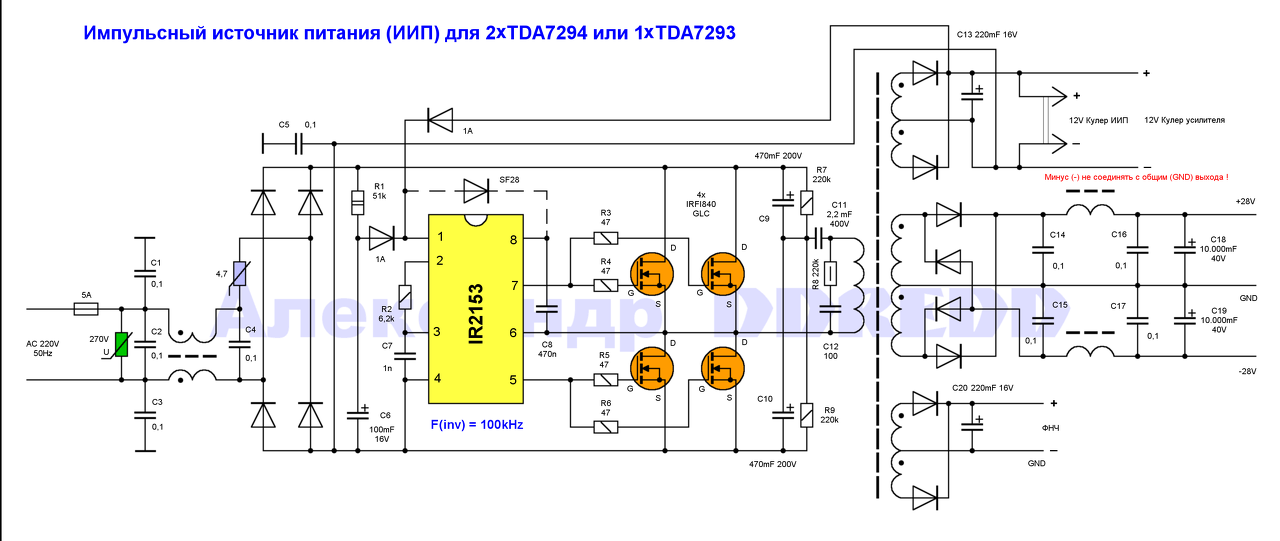

(#) (Felhasználó 46585) válasza V1rusH hozzászólására (») Aug 4, 2013 /
Az a 250 nF sokkal nagyobb lesz, hiszen jó nagy áram fog rajta folyni. Nyugodtan tehetsz bele nagyobb kondit, ennek, meg a trafó hozzávezetésnek nem annyira kritikus a fóliahossza. ( Ugye, ez egy rezonáns kör, a trafó szórt induktivitása, meg ez a kondi alkot rezgőkört. Ha ez a szórt induktivitás kicsit nagyobb, nem történik semmi... ) Tehát nyugodtan tedd a nagyobb kondit az elkók, meg a trafó közé. Ha esetleg elfér, akkor azt is megteheted, hogy az elkókat annyira széttolod, hogy közéjük, vízszintesen beférjen ez a kondi.
( Lehet, hogy nem emlékszem pontosan, de ha ez egy kisebb teljesítményű táp, akkor feleslegesek bele 1000 µF-os kondik. Nem fogadod meg a tanácsomat, nem tervjelezted fel az alkatrészeket. Így fordulhat elő, hogy ennek a kondinak már elég sok, különböző értéke van... )

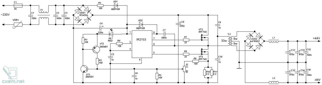

(#) V1rusH válasza (Felhasználó 46585) hozzászólására (») Aug 4, 2013 /
Igazándiból a méret nem kritikus. mindegy gyakorlatilag, hogy a panel milyen geometriai kiterjedésű lesz. Akár csillag alakú is lehetne, csak az igen megnehezítené a működő képes topográfia kialakítását...
Tegnap elkezdtem átrajzolni magamnak az általad alkalmazott kapcsolást, hogy össze vessem az adatlapival, valamint azzal a kapcsolással amiből jelenleg dolgozom.
Neki kéne ülni az IC adatlapnak és lefordítani, mert így csak körülbelülire tudom bizonyos értékek mit határoznak meg... De ehhez a webfordítók igen macerás dolgok...
Ami szembeötlik, hogy Te egy bemenő puffert terveztél be. ennek által nincs nullpont, hanem a negatívot használod testenek. A primer oldali diódák is megkavarnak kicsit ebben az elrendezésben, nem teljesen tiszta a szerepük. Ahogy próbáltam kibogozni, a feteket védi a trafó visszarúgásától?
Kissé szét van esve az oprendszerem, ennek által az sp is. Kavarja az értékeket, vagy épp nem tudok új értéket adni az alkatrésznek... A teljesítményt még nem tudom, de az biztos 100W felettit szeretnék.
Egy hf erősítőbe kerülne, aminél jó lenne, ha inkább lenne teljesítmény tartalék, ha több csatornát akarnék később, vagy nagyobb teljesítményt 2 csatornára...
De leginkább a miértek megértése a legfontosabb.
Köszönöm mindenkinek a segítőkészségét! Azért még kicsit bele kell ásnom magam a tápok működési elvébe! Mégsem várhatom el senkitől, hogy lépésről lépésre tanítsanak meg..
Bár ezek a nyáktervezési szempontok, mi milyen hosszú, hol és miért ott legyen, eléggé következeti dolgok, mik mint már írtam, konkrétumként nincs megfogalmazva sehol.
Ezt csak tapasztalt szakiktól lehet ellesni, vagy eltanulni, ha megosztják tudásukat.
