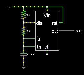

(#) orchis hozzászólása Aug 5, 2013 /
Nem tudom, hogy jó helyen járok-e, de nekem egy - az előzőektől eltérő - időzítőre lenne szükségem. Azért furcsa, mert a bekapcsolás után körülbelül 5-15 másodpercig NEM ad jelet, majd az idő letelte után folyamatosan. Ez megoldható PIC nélkül? Bocsánat, ha ilyen kérdést már feltettek, de sajnos nem igazán találtam nekem megfelelő kapcsolást a neten...

(#) orchis válasza Massawa hozzászólására (») Aug 6, 2013 /
Közben néhány próbálkozás már gyakorlatban is működött, csatolom a vázlatot, hátha valakinek jól jön.
Azért írtam, mert nem minden fórumon ilyen segítőkészek. Egyébként azzal tanul az ember a legtöbbet, ha maga próbálja megoldani az adott feladatot, és nem rohan rögtön segítségért.
A hozzászólás módosítva: Aug 6, 2013
(#) Massawa válasza orchis hozzászólására (») Aug 6, 2013 /
Nem tudom mi ez amit feltettél, mert azért elemi dolgokat illene betartani (rajzjeleket, stílust stb.).
Amúgy amit keresel az kb. itt vanIdözito2+2
Szóval itt az első időzítő áramkörben a bekapcsolás utáni késleltetést állítod be, ami indítja a második fokozatot, az lehet monostabil (mint a képen) vagy bistabil áramkör is (ilyenkor a RESET-et kell kapcsolni, és a második fokozatot astabillá tenni.

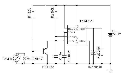

(#) Jimmy777 hozzászólása Aug 13, 2013 /
épített már valaki VOX áramkört morzebillentyűhöz. A feladat az lenne hogy egy morzebillentyű lenyomásakor egy relé meghúzzon és a felengedése után 400ms-al elengedjen. E közben tetszőleges számú impulzus jöhet amik alatt a kiment folyamatosan húzza a relét. Én 555-el próbálkoztam de csak úgy sikerült megcsinálnom hogy a billentyű lenyomása adta a triggert és onnan számolta a 400ms-ot nem az elengedéstől... van ötletetek?
(#) pucuka válasza Jimmy777 hozzászólására (») Aug 13, 2013 /
Ha újraindítható monostabil multivibrátort használnál, egyszerűbb dolgod lenne.
(#) Bell válasza Jimmy777 hozzászólására (») Aug 14, 2013 /
Ha megfordítod a jelet (pl. inverterrel, tranzisztorral), felfutó élre fog indulni. Fontos még, hogy cikluson belül újraindítható legyen a monostabil.
(#) proli007 válasza Jimmy777 hozzászólására (») Aug 14, 2013 /
Hello! Az a gyanúm, ezt szeretnéd megvalósítani.. üdv!
A hozzászólás módosítva: Aug 14, 2013
(#) staci123 válasza proli007 hozzászólására (») Aug 14, 2013 /
Szevasztok,
kedves Proli, elvileg jó is volna, ha...
A BC 557 tranzisztor bázis-emiter parazita Zéner diódája (kb.5V) és az R1-2.2K soros
kapcolásán keresztül 12Voltról gyorsan feltől az időzítőkondi ami zavarja a helyes
működést...
Egy lehetséges megoldás:
Optoscatoló LED a bemenetre 1K ellenálásal, optocsatoló tranyó megfelelő polaritásal
a BC 557 helyett...

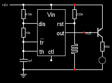

(#) cspeto hozzászólása Aug 14, 2013 /
A segítségeteket szeretném kérni. Az alábbi 555-el készült oszcillátort szeretném, ha csak sötétben működne és világosban lehetőleg minél kevesebbet fogyasztana.
TEPT4400-as fotorranzisztort tudnék venni.
TEPT4400
Hova és hogy kössem, hogy rendesen működjön?
(Itt az áramkörszimulátor linkje is. Az 555 kapcsolások között találtam)
Áramkörszimulátor
Köszönettel:
Csaba
(#) proli007 válasza staci123 hozzászólására (») Aug 14, 2013 /
Hello! Így van, a bázis-emitternek van letörési feszültsége, de egyébként az 6..7V körüli. Az kb. 25%-al módosítja az időzítést. De egyébként egyszerűbb megoldás is kínálkozik, mint az opto egy mezei dióda a bázissal sorba. Az mintegy 5%-al módisítja az időzítést, mert a kondi kb. 800mV-ra süti ki a kondit. üdv!
(#) proli007 válasza cspeto hozzászólására (») Aug 14, 2013 /
Hello! Raktam már fel ilyen kisáramú villogókat ide. Ha ez megfelelő, akkor a CDS helyére teheted a fototranyót is. De alapból a CMOS 555 kell ha a fogyasztást csökkenteni szeretnéd.. üdv!

(#) cspeto válasza proli007 hozzászólására (») Aug 14, 2013 /
Köszönöm a gyors választ.
Igen, már korábban megtaláltam az általad belinkelt hozzászólásodat.
A Villogo1 áll a legközelebb, csak az a gond, hogy nekem a 3-as kimeneten egy BD242 van. (így:lásd kép)
..és sajnos már kész a kapcsolás, amit át kell alakítanom alkonyat kapcsolósra.
Az 555 CMOS.
Így is tudnál segíteni?
Köszi
A kapcsolásod kapásból nem jó! A Led-et nem az emitterbe kel tenni, hanem a kollektorba, mert nagy az IC és a tranyó maradék feszültsége. De ha már ott van, akkor a kollektorban lévő ellenállást is át kell helyezni az emitterbe. (Persze illene tudni mekkora Led-es terhelés lesz eleve).
Az alkonyat kapcsolót kétféle képen lehet megoldani.
- Vagy a Reset bemenetet működtetni. (Reset-ről a tápra egy ellenállás, kb 220kohm, rset-ről a GND-re fototranyó.)
- Vagy a trigger bementet kell magas szintre húzni világosban. ( a Tr bemenet és a kondi közé egy 33kohm, és a trigger és a táp közé a fototranyó.)
üdv!
Köszi. Ezeket megpróbálom.
Ja, azt nem is írtam, hogy a BD242 PNP tranyó, a rajzon meg NPN van! De ha PNP lenne benne, akkor sem lenne jó a rajz..

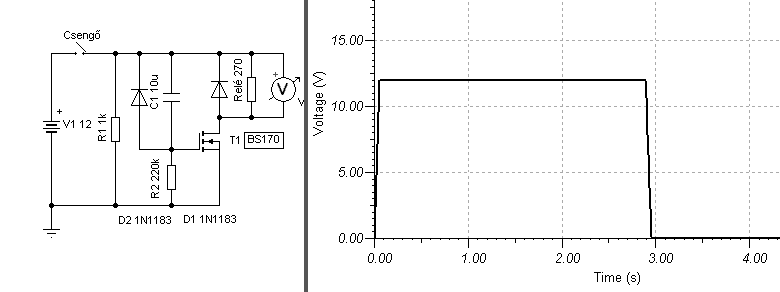

(#) brugo hozzászólása Aug 14, 2013 /
Szervusztok,
Van olyan állat aki hosszan nyomja a csengőt, ezért szeretnék egy olyan áramkört építeni ami
3 másodpercre csökkenti a csengetést hiába nyomja állandóan a türelmetlen ...
Na most már keresztbe-hosszában vannak a dolgok.
- Ha a fototranyónak lecsökken az ellenállása, akkor az OUT kimenet alacsony szintű lesz. Vagy is, PNP tranyóval épp bekapcsolná a Led-et.
- Viszont ha még is PNP tranyót szeretnél használni,akkor a jó megoldás ott van az első linkemen. De.. A PNP tranyónak bázisellenállás kell, különben az IC és a tranyó kinyírja egymást. Pontosabban bázisosztó, vagy szinteltoló, mert az IC kimenete nem tud a tápra felmenni, így a tranyó nyitva maradhat akkor is ha ki lenne kapcsolva.
- Egyébiránt meg nem tudom minek tranyó a kimenetre, ha a Led-el sorban egy 500ohm van. Egy 20mA-es Led-et, (de még 20-at is) meg tud hajtani az 555 közvetlenül.
Most akkor hol vagyunk?
(#) proli007 válasza brugo hozzászólására (») Aug 14, 2013 /
Hello! Oké, csak tudni kell milyen feszültség áll rendelkezésre a csengőtől, mit kell kapcsolni, mármint a csengő milyen stb.. üdv!
(#) brugo válasza proli007 hozzászólására (») Aug 14, 2013 /
+ 12 V -ról ez megy ki (megszakitva a csengőgombáltal )a kapuhoz majd behúz egy 12V-os jelfogót ami bekapcsól egy 23oVAC -röl működő bim-bam csengőt .
A legegyszerűbb egy Fet és egy kondi.. üdv!
