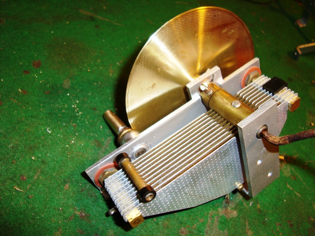

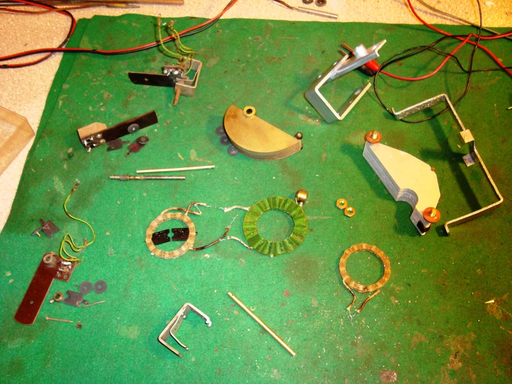

Folytatom a Standard felújítást: délelőtt a forgó kondi lett szétszedve, mert teljesen be volt ragadva, és zárlatos is volt. A lemezeket ultrahangos tisztítóba tettem, a többit meg felpolíroztam. Maga a meghajtó szerkezet is hibás volt, azt is szét kellett szedni, és esztergában feljavítani. A többi a képeken.

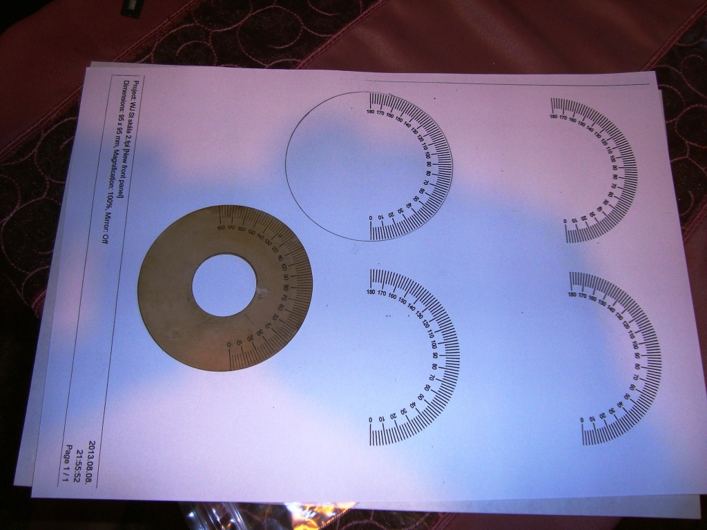

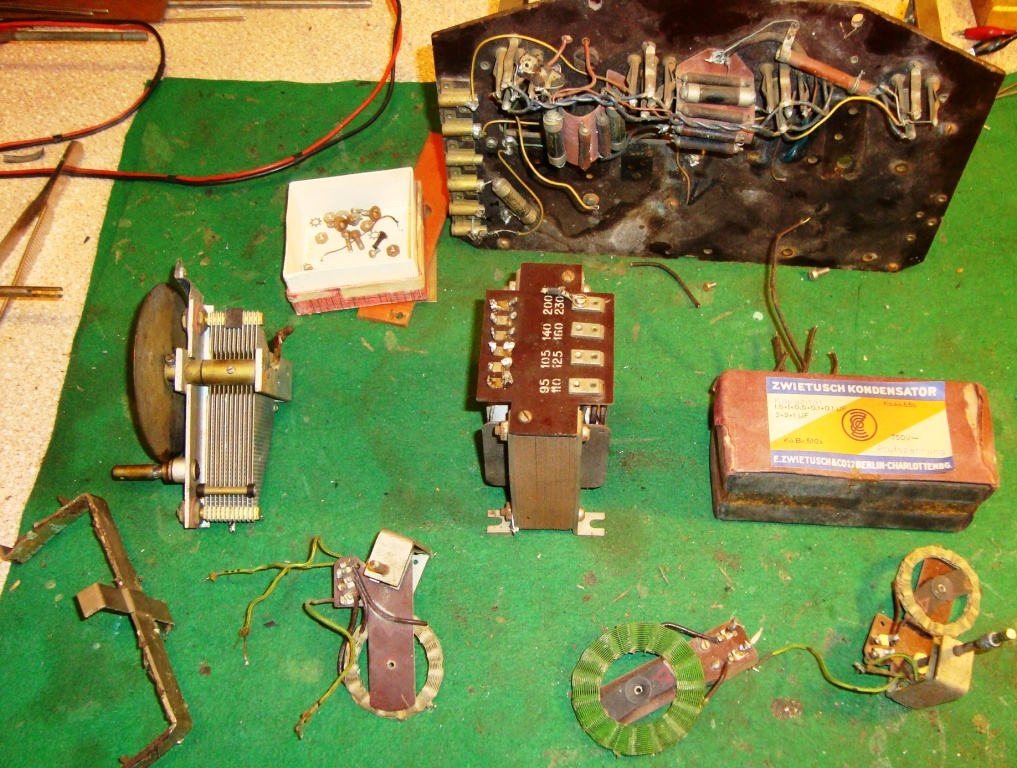

Folytatom a Standard felújítást.
Ki kellett venni a tekercs szerelvényeket, mert meg voltak hajolva a bakelit lapok, meg szakadt volt a visszacsatoló. Megigazítottam a többi tekercset is, majd lelakkoztam őket. Mivel majdnem minden le volt véve a panelről, így egy kis olajos benzinnel lemostam a bakelitot, meg jól áttöröltem, már ahol hozzá lehetett férni. Anti barátom szerkesztett rá egy új skálát is. Ezután módszeresen visszaépítettem mindent, hidegen végigmértem az összes ellenállást 3 db szakadt volt, azt kicseréltem, majd mindent visszahuzaloztam a rajz szerint. Egy régebbi felújított gépből vettem ki csöveket próbára, azzal indítottam be, a végleges csöveket, még le kell gyártani. Szépen szó, jól jön a Kossuth is rajta,bár egy kicsit morgós, gerjedős, hiányzik a fémdoboz. (Tibor barátom már elküldte, ezúton is köszönet érte!) Ha teljesen kész lesz csinálok majd videót is róla, egyenlőre itt vannak a képek.

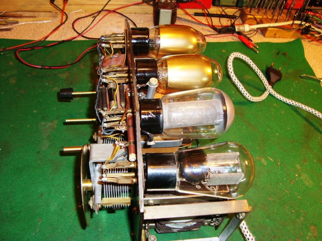

Üdv mindenkinek. Kész vagyok a Standard 3A elektromos részének felújításával, már csak a dobozt kell rendbe rakni, hátlapot gyártani, meg gombokat csinálni eredeti formára. A "csőgyártás" ról már írtam régebben, most megint teszek fel képeket róla. 2db EC92, meg egy E(C)L80 csővel lett pótolva az eredeti csősor. A gép meglepően jól szól, nagy hangerővel hozza a Kossutot is Baranyában.
