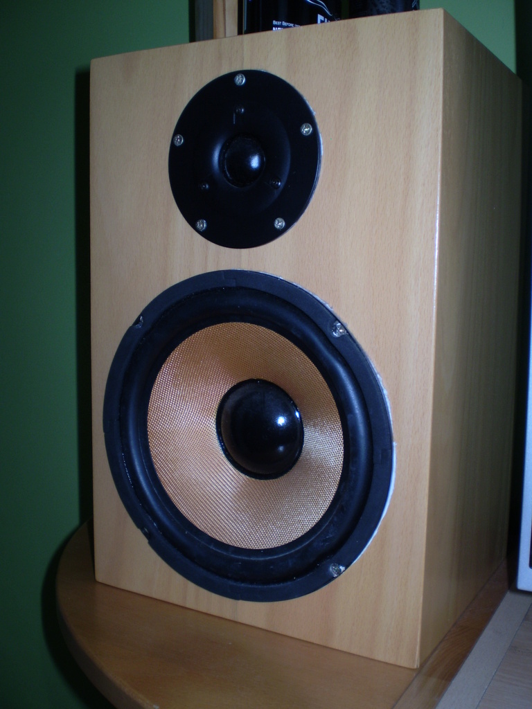

Szia! Ilyenekre gondoltál? Még élnek a linkek
De ezek működésképtelenek.
A somogyiakból már építettem, és szerintem azért a gyári tömegtermékeknél jobbak. Most szeretnék egy olyat ami egy adott hangsugárzó-hanváltó-doboz egység, és kikísérletezett, bevált. Átnézem a mikroshoposakat. Köszönöm.
Lefotóztam egy saját építésűt. Miben látod a működésképtelenségét?
