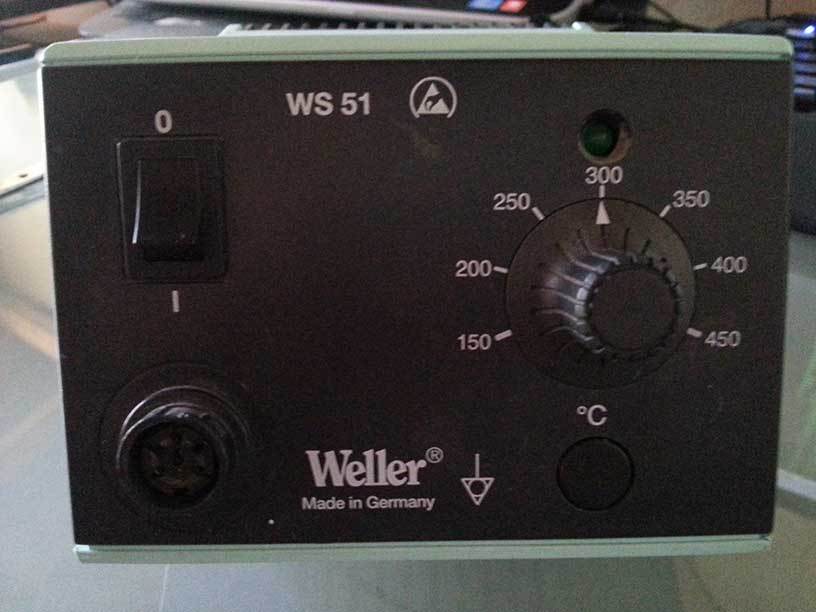

Helloztok csak szeretnék hogy ha az eredeti weller wsd 81 myákrajzát valaki feltölténe a fájlt csatolom mert erre gondoltam előre kosuönöm
Na erre befizetek, hogy találsz, főleg gerber fájlba ilyet....

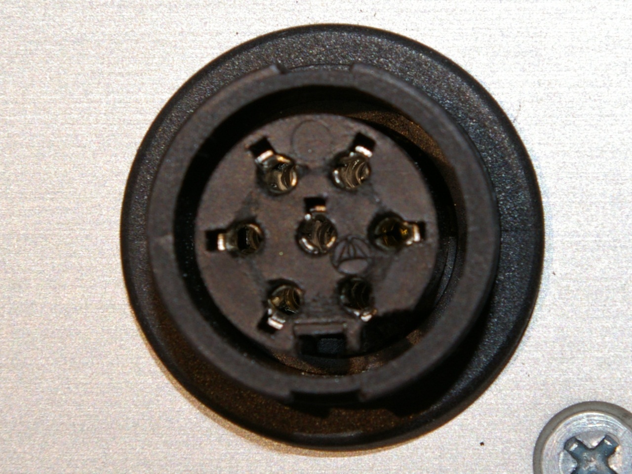

Én is Weller ws80-as állomásban lévő 7 pin-es csatlakozót keresek és semmilyen Amphenol katalógusban nincs benne. A belinkelt RET-es csatlakozó sem olyan ami az állomásban van !!! Nekem a szakeladó egy 83-02-95 rendelési számú 7 pin-es bayonetzárast küldött, és ez sem jó. Lehet, hogy csak a Weller számára gyártják ezt a csatlakozót...
A TME-nél vannak (voltak) wellerhez csatlakozók. Pár éve vettem onnan, igaz 5 pólusú volt
Köszönöm a tanácsot, szét nézek ott is újra.

A TME-nél lehet vnni AMPHENOL gyártmányú csatlakozót, mely "viszonylag" jó a Weller pákákhoz. Az egyedüli hibájuk, hogy a "pöcöknek" a helye máshol van, de az viszonylag megoldható. Csatolok az "átalakított" csatlakozóról egy képet és megadom a termékkódját is. Termékkód: C091-3437-000 Leszögezem, hogy az enyém nincs átalakítva, ezt a képet és átalakítási ajánlást neten olvastam.
Valójában pont ilyen csatlakozót küldött a RET Elektronika , egyből kiderüld, hogy nem jó. Lehet veszek hozzá dugót és lecserélem a fejegységen a hozzá valóra, vagy kiszedem a gyári állomásból...

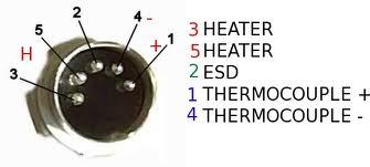

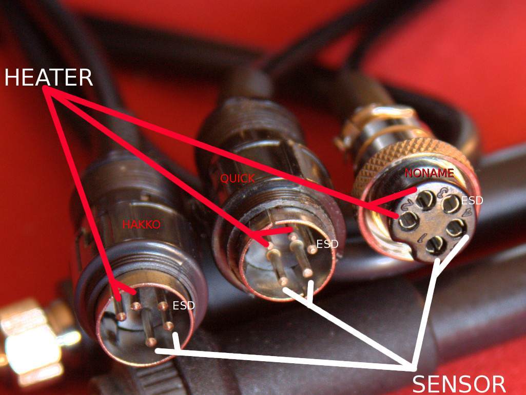

Sziasztok! Elnézést a profiktól! Kaptam egy weller wecp20-as állomást + egy weller pákát. Azonban a pákán nincs dugó. Most vettem egyet, de halvány lilla gőzöm sincs a 2 db vezetéket hová a búbánatba forrasszam a 6 lábra. Állomás + páka is 24v -55w. Tehát így néz ki a dugó: http://freespace.virgin.net/matt.waite/resource/av/din6a.htm
Előre is köszönöm a segítséget! A hozzászólás módosítva: Szept 17, 2013
Bekötés fűtés 2x ,ESD sztatikus föld , thermoelem 2x
Szia! Köszi a választ, de nekem ez kínai. A welleremen nem így vannak a lábak, ráadásul 6 van. Nekem meg 2 vezetékem a pákán (barna, meg 1 kék). Nem tudom mit jelent, hogy fűtés 2x... Elnézést, de nem értek hozzá. Nekem az kéne, hogy: fogd az egyik vezetéket kösd 2 es lábra, a másikat a 4 esre....De ismétlem, nem olyan a dugom, mint amit mellékeltél kép!

Weller-ben nincs thermoelem.
A weller-ekben termisztor van. (leszámítva a kattogós és wmrp pákákat)
