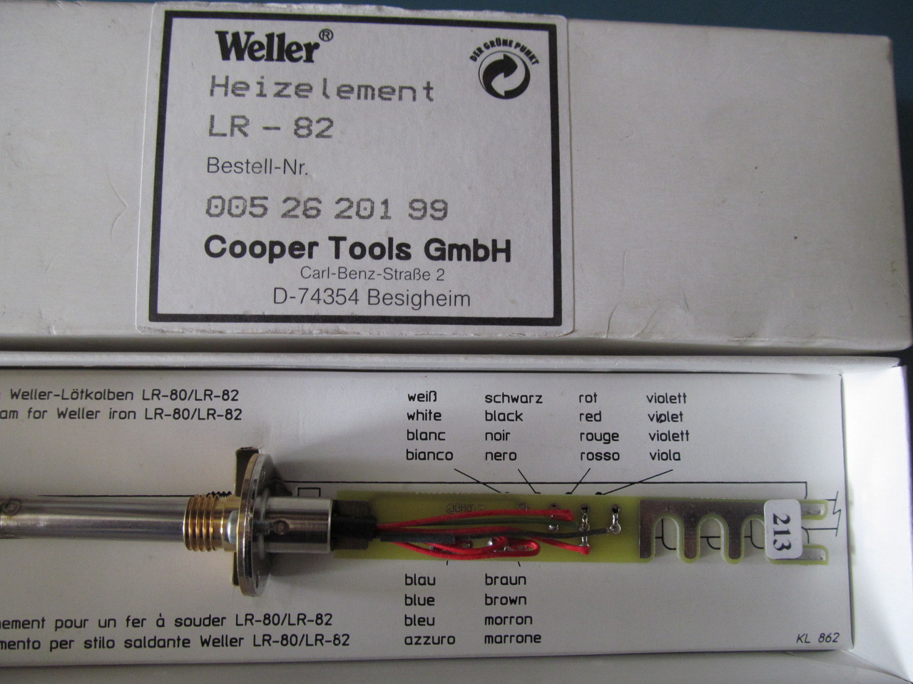

Ellenállás lesz az. A hőérzékelővel van párhuzamosan. A hőérzékelőt változtatták a gyártás során. Csak az új gyártású betétekre tették, a régin nem volt. Ez főleg az eszköz érzékelős állomásoknál fontos, mivel van olyan Weller páka, amiben 2db hőérzékelő található.(Erre utal a sima 5 ,illetve 6v. 7 eres szilikonkábel is) Remélem tudtam segíteni.

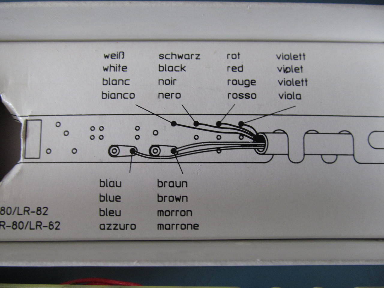

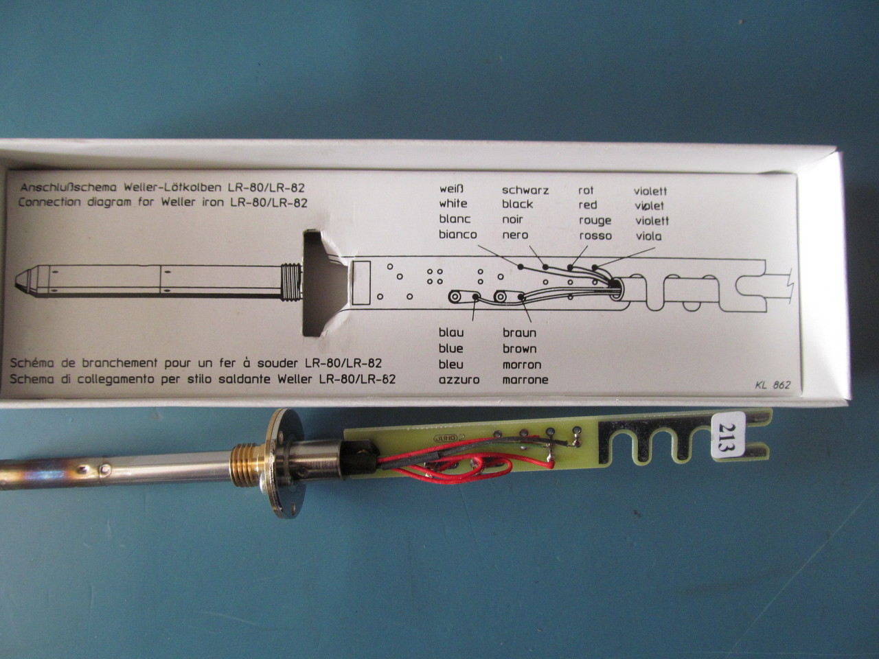

Szerintem az nem egy második hőszenzor.. A német a 7-es lábra azt mondja: codierungstift - azaz "kódoló" láb, átkötés. Akkor van ott rövidzár, ha a betét 80W-os.
Ilyen megközelítésben sensor - azaz érzékelő: miatta "érzi" az állomás, hogy a betét mekkora teljesítményű. Nem láttam még ilyet, de ez az én véleményem.
Megnéztem a szóban forgó LR-82fűtőbetétet, tényleg rövidzár.
De valami speciális rövidzár lehet, mert eldugták a fűtőbetétbe, elpazarolva rá plusz két szál hőálló vezetéket
Ennek a rövidzárnak a feladata, hogy csak akkor működik az állomás, ha a forrasztópáka csatlakoztatva van. A németek ezt a megoldást előszeretettel alkalmazzák forrasztóállomásokban és hegesztőgépekben. Tisztelettel: Jani
A rövidzár akkor is elég lenne a dugóban, nem kellene a vezeték "segítségével" csatlakoztatni ...
Én nem értek hozzá, de a WD1 állomás a leírása szerint felismeri a páka típusát. Nem lehet köze annak az alkatrésznek ahhoz?
Ebben igazad van, mert nem fogalmaztam teljesen érthetően. Weller VECP 20 állomásban használhatunk más teljesítményű betétet is, és ekkor a felismerésben van szerepe. Semmit nem bíznak a véletlenre. Azt mondja a kollégám, hogy csak a dugóba beépített rövidzárból már többször volt probléma és ezért módosították így a kábelt.
