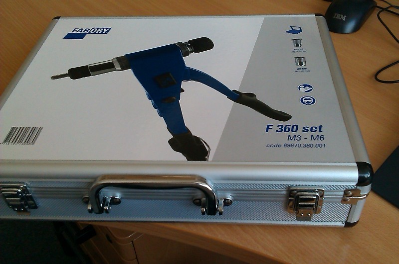

Íme a műhely legújabb tagja, egy szegecsanya behúzó, ami reményeim szerint a készülékek dobozolásában fog nagy seítségemre lenni. Aki nem ismerné a szerkezetet, annak dióhéjban: Lemezekbe, vékony falú zártszelvényekbe lehet ezzel normál metrikus menetet varázsolni, egy popszegecshúzóhoz hasonlóan. Gyakorlatilag olyan, mintha a lemez túloldalára hegesztenél egy anyát, csak itt a szegecselés elvén rögzíti, és nem kell a túloldalhoz hozzáférni, tehát egy 6 méteres zártszevény közepébe, vagy egy belülről hozzáférhetetlen üregbe is bele lehet akár nyomni. A működési elvéről itt egy link, a szerkezetről meg csatoltam 2 fotót. Adtak hozzá 120 db különféle méretű szegecsanyát is indulásnak, meg 4 méretű anyabehúzó tüskét, és 3 féle szegecscsavar behúzót is. ![]() Bővebben: Link A hozzászólás módosítva: Aug 1, 2013
Helló!
Először is gratula az új lakóhoz! Másodszor hol lehet ilyet kapni, valamint mennyit kóstál egy? Üdv Petjaa
Ez konkrétan a Fabory nevű csavarboltból, mint saját márkás termék, de a Völkel gyártja, ami egy neves menetfúró/metsző gyártó német cég, és most akcióban ez a szett 20000+áfa.
külön csak egy ilyen fogót szegecsanyák, és plusz behúzószárak nélkül márkától függően 8-14000 körül meg lehet kapni. Ennél olcsóbbat nem érdemes, mert elszakadhat a behúzószár pár csavar után.

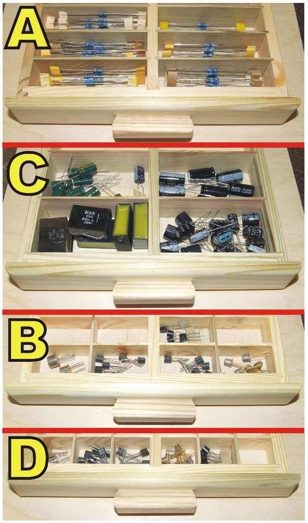

Milyen célra szeretnéd használni? A fiókok mérete nem ideális alkatrészek nagy részének áttekinthető tárolására. Fából, kisebb méretben, igény szerinti egyedi kiosztású fiókokkal, Én is tudok alternatívát ajánlani, de az sem olcsóbb, viszont jó eséllyel sokkal-sokkal praktikusabb. (Ebben a fórumtémában is találhatsz pár tagot, akik véleményét kikérheted a javaslatomról.)

Amit Én említettem az ettől talán egy kicsivel praktikusabb, általánosabban tudja a rendezett tárolás igényét kielégíteni. Nálam fiókokban, különböző méretű rekeszekben van mód a tárolásra. Itt van pl. néhány fotó, és a mellékleten egy kis "berendezési" példa. A hozzászólás módosítva: Aug 19, 2013

Ha a "hely" a kulcskérdés, akkor semmiképpen se az eredetileg választott, műanyag fiókos tárolót részesítsd előnyben, mert annak kihasználtsági foka -jó eséllyel- nem lesz optimális. Ebből a szempontból az Én javaslatom hatékonyabb, mert az kimondottan polcra van tervezve, éppen elfér ott, ahol Efraim dossziéi is elférnek és mindkét irányban halmozhatóak.
