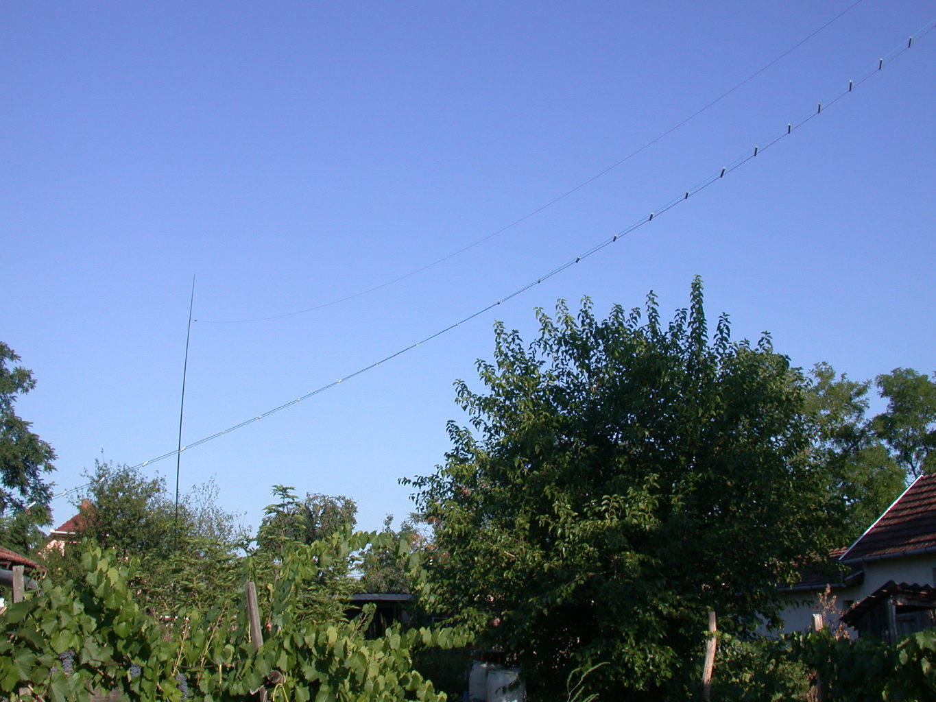

(#) Antennaman hozzászólása Aug 19, 2013 /
Délután jött az ihlet, ha már lendületben vagyok gondoltam egy DOUBLET antenna kísérletet elvégzek. Az eredmény a vártnál is jobb volt. Még nem jött fel a terjedés de így is 57-es riportokat kaptam 7 MHz-n majd 3,6 MHz-n. Viszont fontos tapasztalat, hogy ha 80m-en is szeretnénk illeszteni az antennát akkor minimum 40m sugárzó hossz szükséges de akár 42m is lehet. Jelen esetben 41,5m az-az 2x20,75m volt a sugárzó hossz. A tyúklétra kb. 600 Ohm-ra volt méretezve 7cm értávolságú Lambda negyed hosszú szimmetrikus tápvonal. Közvetlenül a Z-Match illesztő szimmetrikus kimenetéhez csatlakozott a tyúklétra. Ezzel a komplexummal 3,5 MHz-től 24,5MHz-ig minden Amatőr sávon le lehetett hangolni az antennát. 28 MHz-n is le lehetne hangolni de kisebb szerelési és kezelésből adódó közelségi kapacitással. Neked is ajánlani tudom ezt az összeállítást ha meg tudod oldani, hogy a tápvonal ne legyen fél méternél közelebb fém tárgyhoz, és a rádiós sarokhoz szigetelten be tudod vezetni.

(#) Rumcájsz válasza Antennaman hozzászólására (») Aug 20, 2013 /
Korábban én is kísérleteztem doublet antennával, csak épp 300ohmos TV szalagkábelt használtam. A lényeg, hogy valóban nem volt mindegy a szalagkábel elhelyezési pozíciója, egy egy telepítés alkalmával MFJ-t kellett használni amivel aprólékosan kellett kikísérletezni a szalagkábel elhelyezési módját. Véleményem szerint jó beállításokkal jó kis antenna, de nem szabad elfelejteni hogy nagyon kompromisszumos. A hossza a tápvonal nagy méretei nem igazán kitelepülős antennára jellemző tulajdonságokkal bír. Azonkívül 20m a föld feletti telepítési magassága.
Persze lehet másképp is elhelyezni és tunerrel le hangolni. Tunerrel viszont a drótkerítést is le lehet hangolni. Akkor meg minek ilyen bonyolult antenna, elég egy egyszerű LW is.
Sok SOTA és WFF kitelepülés után én továbbra is a félhullámú dipólt helyezem előtérbe. Sokkal csendesebb adás és vétel oldalon is, elvégre mégis csak egy hangolt elem.
Két adós, több sávos üzemnél nem mindegy hogy az antenna, hangolt vagy kompromisszumos.
Két dipólt használva pl 7 és 14MHz-re a dipólokat egymásra merőlegesen kifeszítve, végeitől 3 méterre, 50-70W powerrel SINCS áthallás a két sáv között. Ha már az egyik nem hangolt antenna, nagy a fröcskölés, majd használhatatlan TX és RX oldalon, mindkét sávon!
A napelemes táplálásról írhatnál pár szót! Gondolom akkut használsz puffernek. Milyen fesszabályzót használsz és mekkora a kapacitása a napelemednek? (Olyan 100W körülinek nézem...)
Én a 3.5MHz-et nyáron elfelejtem, csak 7MHz-et favorizálom. Most amúgy is rossz a terjedés és csak 7 és 14MHz megy.
73!
(#) Antennaman válasza Rumcájsz hozzászólására (») Aug 21, 2013 /
Szia Rumcájsz!
Visszafelé válaszolva: Valóban igen gyenge szokott lenni meg zajos is a 80m nyáron ám én azért tartom mégis a kedvencemnek mert egy-egy kitelepülés vagy csak hétvégi antenna kísérlet , vagy kezdőknek épülő megfigyelő vevő első szárnycsapásaiként egyből lehet Magyarul beszélő állomásokat hallani, beszélni velük. Persze ez 40m-re is igaz. Valamint 80m-re könnyű aránylag stabilan működő riget építeni. A Low Band DX-elést most nem említjük.
A napelemes üzem kicsit kényelmetlen a tartozékok és maga a napelem cipelése miatt, hacsak nem járművel megy az amatőr. Viszont érdekes meg jól esik a Napenergiát alkalmazni. A képen egy 12V 18Ah zselés akkut alkalmaztam ( de gyakrabban 12V 7,2Ah -st szoktam) A jelenlegi Napelem egy Poly kristályos 75W 22V 4A egy FET-es töltésvezérlővel alkalmazva melynek van stabil 12V 4A fogyasztó kimenete, amit mély kisűlés megközelítésekor leold.
A hangolt tápvonalas "Doublet" antenna ellentétben pl. az FD4-el egyáltalán nem kompromisszumos mivel mindig az aktuális üzemi frekvencián maximális illesztés és minimális SWR érhető el a tápvonal hangolása végett. Hanem igen kényes és mechanikusan problémás pl. egy sűrű bokros területen való kitelepülésen vagy ép lakótömbben alkalmazni.
Részemről maga a kísérlet sokszorosan megéri a fáradtságot befektetett időt mert élvezet egy dipóllal az összes amatőr (vagy azon kívüli csak vételen) frekvencián lehangolni, rádiózni. Egy SOTA kitelepülésen természetesen egy könnyű vékony koax-al táplált egyszerű sávra behangolt dipóllal sokkal könnyebb dolgozni (telepíteni). Ezek ellenére is csak ajánlom a kísérletezni hajlamos társainknak, a Hangolt tápvonalas antenna megépítését akár TV szalagkábellel de főleg szimmetrikus illesztővel együtt.

(#) Rumcájsz válasza Antennaman hozzászólására (») Aug 21, 2013 /
Igen Gábor, így igaz!
Szerintem kompromisszumos ugyanis antenna illesztőt kell használni, ami kompromisszumossá teszi. Soha nem veszi fel a versenyt egy hangolt antennával! Egyébként meglepően jó eredményeket lehet elérni párhuzamos dipólokkal is! És ahány dipól annyi sáv és a tuner elhagyható.
Én a tunerral úgy vagyok, hogy egy rendes antennához nem kell tuner, amihez kell az mind kompromisszumos (és óriási túlzással nem antenna). Ennyi erővel a drótkerítést is lehangolhatnám.
Az egyik ismerősöm egy 3 tagú alu létrát hangolt tunerral 7MHz-re és sokáig azzal QSO-zott.
A bevitt energia átalakul és ha nincs a sugárzó rezonancián soha nem fogja a jelet teljesen lesugározni. A tunerral impedanciákat illesztesz de a sugárzó tulajdonságait sosem lehet pozitív irányba megváltoztatni.
Ezért vallom azt, hogy egy hangolt antennánál nincs jobb erősítő se TX sem RX oldalon!
Természetesen kísérletezni jó vele, érdekes és magát az eredményt a kapott riportok döntik el!
73!

(#) pucuka válasza Rumcájsz hozzászólására (») Aug 21, 2013 /
Egy jó antennahangolóval egy bilit is le lehet hangolni akármelyik sávra, az adót le is illeszti, csak éppen sugározni nem fog. Egy műterhelés is lezárja az adót, de az sem sugároz.
Az antennát nem csak az adóhoz hanem a szabad térhez is illeszteni kell(ene). Azt pedig csak a fizikai méreteivel lehet. (sajnos)

(#) Rumcájsz válasza pucuka hozzászólására (») Aug 21, 2013 /
Ez így igaz, ebben egyetértünk! Szóval Te is a hangolt dipólra voksolsz?
A hozzászólás módosítva: Aug 21, 2013
Ha csak lehet, és a körülmények megengedik. De sokszor muszáj kompromisszumot kötni. És a veszteségeket adóteljesítménnyel pótolni.
Úgy érzem sokkal mélyebben kell bele olvasni magam ebbe a tyúklétrás témába, sok dolog a levegőben lóg és sok dolgot el sem tudok képzelni amik végbe mennek egy ilyen rendszerben. Amit írtál az teljesen helytálló a rosszul kompromisszumosan összerakott, telepített antennáról amit Tunerrel kell lekínozni. Azt írod ugye, hogy Tuner=illesztés az-az illesztés =Tuner. De gondolkodjunk úgy, hogy nem csak illesztés hanem rezonanciára hozás tényleges hangolás még pedig a tápvonalat hangoljuk! Egyben a sugárzó a tápvonal és a hangoló-illesztő egy komplexumot alkotva működik és mint ahogyan pucuka írta még a közeg felé is illeszkedni kell eme szerkezetnek.
De az eddigi gyakorlatok és utána olvasások nekem azt mutatják, hogy igen jó hatásfokkal sugároznak ezek a szimmetrikusan táplált , hangolt tápvonalas antennák. Bizonyára nem véletlen alkalmazták ezeket katonai , hajózási stb. alkalmazásban. Újabban hozzá lehet jutni 300-450 ...Ohmos ún. ablakos szalagkábeleknek is amit már kitelepüléseken is könnyebb kezelni mint egy nálam is kreált létrás tápvonalat, csak nem olcsó.
Összegezve: nem állítom, hogy a legideálisabb de azt sem , hogy kompromisszumos a hangolt tápvonalas antenna. Ennek még utána kell tanulnom először is az antenna könyvből , a Low Band DX-ing c. könyvből, és egy-két akkurátusan megírt régi tankönyvből.
