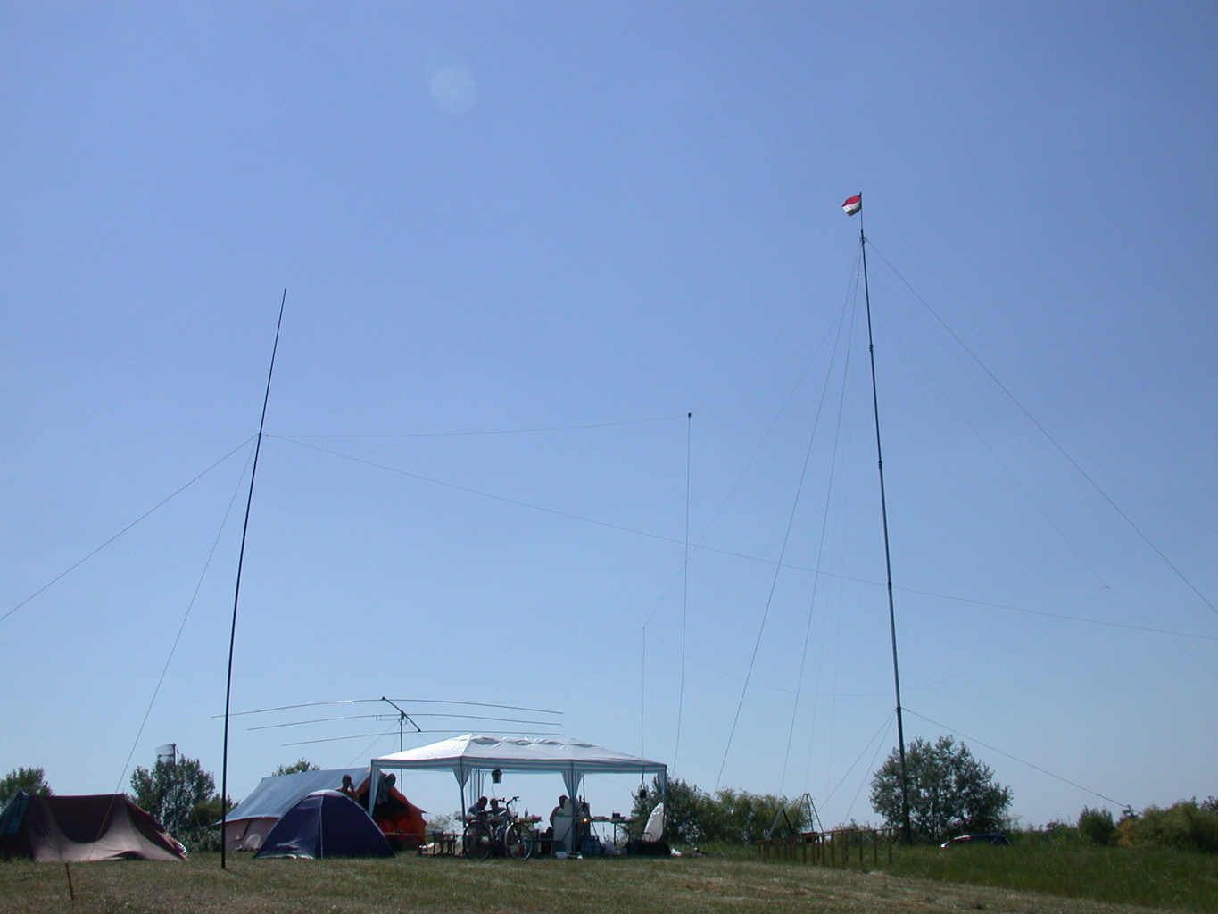

Valóban keveset voltunk 7 MHz-en. Először QRP összeállítással próbálgattuk a 20m-es árbocra felhúzott deltaloop-ot mint a képen látható FT-817 Akkuról/napelemről. A deltaloop alja látszik valamennyire a képen, hogy eléggé belóg. Aztán feljebb húztuk meg toldottunk is bele és beállt 7050KHz -re. Ugyanekkor játszottunk a 2m 5 elemes DK7ZB féle Yagival ami jól bevált csak alig volt valaki akivel lehetett beszélni. A nagy árbocról egy 80m-es lejtős Deltaloop-ot is feltettünk . 14 MHz-re pedig egy 3 elemes Yagit. Ilyen hangosan ritkán hallottam még DX-eket, mint ha 80m-en vettük volna a szomszédból. Üdv. Gábor

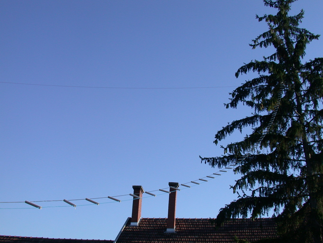

Délután jött az ihlet, ha már lendületben vagyok gondoltam egy DOUBLET antenna kísérletet elvégzek. Az eredmény a vártnál is jobb volt. Még nem jött fel a terjedés de így is 57-es riportokat kaptam 7 MHz-n majd 3,6 MHz-n. Viszont fontos tapasztalat, hogy ha 80m-en is szeretnénk illeszteni az antennát akkor minimum 40m sugárzó hossz szükséges de akár 42m is lehet. Jelen esetben 41,5m az-az 2x20,75m volt a sugárzó hossz. A tyúklétra kb. 600 Ohm-ra volt méretezve 7cm értávolságú Lambda negyed hosszú szimmetrikus tápvonal. Közvetlenül a Z-Match illesztő szimmetrikus kimenetéhez csatlakozott a tyúklétra. Ezzel a komplexummal 3,5 MHz-től 24,5MHz-ig minden Amatőr sávon le lehetett hangolni az antennát. 28 MHz-n is le lehetne hangolni de kisebb szerelési és kezelésből adódó közelségi kapacitással. Neked is ajánlani tudom ezt az összeállítást ha meg tudod oldani, hogy a tápvonal ne legyen fél méternél közelebb fém tárgyhoz, és a rádiós sarokhoz szigetelten be tudod vezetni.

Korábban én is kísérleteztem doublet antennával, csak épp 300ohmos TV szalagkábelt használtam. A lényeg, hogy valóban nem volt mindegy a szalagkábel elhelyezési pozíciója, egy egy telepítés alkalmával MFJ-t kellett használni amivel aprólékosan kellett kikísérletezni a szalagkábel elhelyezési módját. Véleményem szerint jó beállításokkal jó kis antenna, de nem szabad elfelejteni hogy nagyon kompromisszumos. A hossza a tápvonal nagy méretei nem igazán kitelepülős antennára jellemző tulajdonságokkal bír. Azonkívül 20m a föld feletti telepítési magassága.
Persze lehet másképp is elhelyezni és tunerrel le hangolni. Tunerrel viszont a drótkerítést is le lehet hangolni. Akkor meg minek ilyen bonyolult antenna, elég egy egyszerű LW is. Sok SOTA és WFF kitelepülés után én továbbra is a félhullámú dipólt helyezem előtérbe. Sokkal csendesebb adás és vétel oldalon is, elvégre mégis csak egy hangolt elem. Két adós, több sávos üzemnél nem mindegy hogy az antenna, hangolt vagy kompromisszumos. Két dipólt használva pl 7 és 14MHz-re a dipólokat egymásra merőlegesen kifeszítve, végeitől 3 méterre, 50-70W powerrel SINCS áthallás a két sáv között. Ha már az egyik nem hangolt antenna, nagy a fröcskölés, majd használhatatlan TX és RX oldalon, mindkét sávon! A napelemes táplálásról írhatnál pár szót! Gondolom akkut használsz puffernek. Milyen fesszabályzót használsz és mekkora a kapacitása a napelemednek? (Olyan 100W körülinek nézem...) Én a 3.5MHz-et nyáron elfelejtem, csak 7MHz-et favorizálom. Most amúgy is rossz a terjedés és csak 7 és 14MHz megy. 73!

Szerintem kompromisszumos ugyanis antenna illesztőt kell használni, ami kompromisszumossá teszi. Soha nem veszi fel a versenyt egy hangolt antennával! Egyébként meglepően jó eredményeket lehet elérni párhuzamos dipólokkal is! És ahány dipól annyi sáv és a tuner elhagyható. Én a tunerral úgy vagyok, hogy egy rendes antennához nem kell tuner, amihez kell az mind kompromisszumos (és óriási túlzással nem antenna). Ennyi erővel a drótkerítést is lehangolhatnám. Az egyik ismerősöm egy 3 tagú alu létrát hangolt tunerral 7MHz-re és sokáig azzal QSO-zott. A bevitt energia átalakul és ha nincs a sugárzó rezonancián soha nem fogja a jelet teljesen lesugározni. A tunerral impedanciákat illesztesz de a sugárzó tulajdonságait sosem lehet pozitív irányba megváltoztatni. Ezért vallom azt, hogy egy hangolt antennánál nincs jobb erősítő se TX sem RX oldalon! Természetesen kísérletezni jó vele, érdekes és magát az eredményt a kapott riportok döntik el! 73! A hozzászólás módosítva: Aug 21, 2013
Egy jó antennahangolóval egy bilit is le lehet hangolni akármelyik sávra, az adót le is illeszti, csak éppen sugározni nem fog. Egy műterhelés is lezárja az adót, de az sem sugároz.
Az antennát nem csak az adóhoz hanem a szabad térhez is illeszteni kell(ene). Azt pedig csak a fizikai méreteivel lehet. (sajnos) A hozzászólás módosítva: Aug 21, 2013

Úgy érzem sokkal mélyebben kell bele olvasni magam ebbe a tyúklétrás témába, sok dolog a levegőben lóg és sok dolgot el sem tudok képzelni amik végbe mennek egy ilyen rendszerben. Amit írtál az teljesen helytálló a rosszul kompromisszumosan összerakott, telepített antennáról amit Tunerrel kell lekínozni. Azt írod ugye, hogy Tuner=illesztés az-az illesztés =Tuner. De gondolkodjunk úgy, hogy nem csak illesztés hanem rezonanciára hozás tényleges hangolás még pedig a tápvonalat hangoljuk! Egyben a sugárzó a tápvonal és a hangoló-illesztő egy komplexumot alkotva működik és mint ahogyan pucuka írta még a közeg felé is illeszkedni kell eme szerkezetnek.
De az eddigi gyakorlatok és utána olvasások nekem azt mutatják, hogy igen jó hatásfokkal sugároznak ezek a szimmetrikusan táplált , hangolt tápvonalas antennák. Bizonyára nem véletlen alkalmazták ezeket katonai , hajózási stb. alkalmazásban. Újabban hozzá lehet jutni 300-450 ...Ohmos ún. ablakos szalagkábeleknek is amit már kitelepüléseken is könnyebb kezelni mint egy nálam is kreált létrás tápvonalat, csak nem olcsó. Összegezve: nem állítom, hogy a legideálisabb de azt sem , hogy kompromisszumos a hangolt tápvonalas antenna. Ennek még utána kell tanulnom először is az antenna könyvből , a Low Band DX-ing c. könyvből, és egy-két akkurátusan megírt régi tankönyvből. Üdv. addig is! Gábor

"" De gondolkodjunk úgy, hogy nem csak illesztés hanem rezonanciára hozás tényleges hangolás még pedig a tápvonalat hangoljuk!"" No, ez abszolút nem igaz! A tunerral soha az életbe nem fogod rezonanciára hozni az antennát (sugárzót), kizárólag a TX kimenetének tetsző viszonyokat tudsz létrehozni! A tuner után egzakt viszonyok alakulnak ki, viszont az már a PA-t már nem befolyásolja. Rezonanciára hozás kizárólag a fizikai méretek megváltoztatásával lehetséges! Az illesztó tag, kondenzátor nem hozza sosem rezonanciára a sugárzót,csak a talpponti tulajdonságokat fogja a TRX számára kedvezővé tenni. Tehát a rezonanciára hozás hatalmas túlzás! A hozzászólás módosítva: Aug 22, 2013

Igaz, Antennaman figyelj oda es ne amuldozz! Akarmilyen dolgot akarsz hasznalni, mint radiofrekvencias sugarzo, azt magat kell rezonanciara hoznod. Az, hogy a betaplalasi pontban milyen impedanciad alakul ki amikor rezonancian van a sugarzo szerkezeted, azt az impedanciat kell illesztened a kivant impedanciaszintre! Odafigyelj! Udv!

De hagyjuk most figyelmen kívül az impedancia illesztést! A vitatott téma, hogy az említett komplexum valóban hangolható az-az rezonanciára hozható, vagyis nem kompromisszumos. Ellenőrizzük le pl. egy GDO-val.!

A kompromisszumos nem azt jelenti jelen esetben, hogy _egy_ bizonyos frekvencian tokeletesen el latja a feladatat, hanem azt jelenti, hogy X mennyisegu frekvencian _is_ mukodik, valamilyen hajlandosagot mutat a "hangolt vagy meretezett" tulajdonsagokra. Ha egy bizonyos frekvenciara tervezzuk/allitjuk/hangoljuk azt a dolgot, akkor tapvonalrol, illesztorol vagy antennarol beszelunk de semmikepp sem "kompromisszumos" dologrol, mert nincs miert/mivel kompromisszumot kotni. Azonban, ha tobb frekvenciara meretezunk valamit, akkor, abban az esetben beszelhetunk "kompromisszumos" dologrol! Idézet: - az emlitett komplexum attol fuggetlenul, hogy rezonanciara huzhato vagy sem, amennyiben csak egy frekvenciara tervezzuk, nem beszelhetunk kompromisszumrol, csak jol tervezett/illesztett/kivitelezett rendszerrol vagy nem kihangolt, rosszul tervezett rendszerrol.„"A vitatott téma, hogy az említett komplexum valóban hangolható az-az rezonanciára hozható, vagyis nem kompromisszumos."” Hallgatlak...
