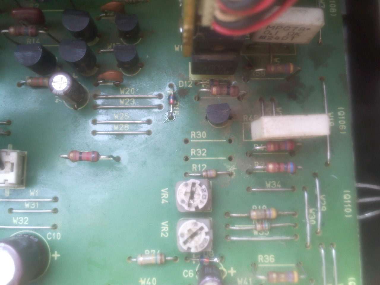

Köszönöm szépen az eligazítást, akkor veszünk bele olyat amilyen bele való!. A másik dolog nincs semmi tipped hogy az ellenállások értéke vajon milyen lehet?, az első szín az szürke a második fekete, csak az utolsót nem tudom be azonosítani hogy narancs színű lenne e vagy barna?. Amúgy ezek az ellenállások a meghajtó tranzisztorok bázisait csatolja össze. A meghajtó tranzisztorokból van két darab 2SA 1535 aminek a C-ra, és a E-je össze csatlakozik a B-uk pedig csatlakozik ezeken az ellenállásokon keresztül a két másik 2SC 3944-es tranzisztor B-saira, és ezeknek a C-ra és az E-re is közös.

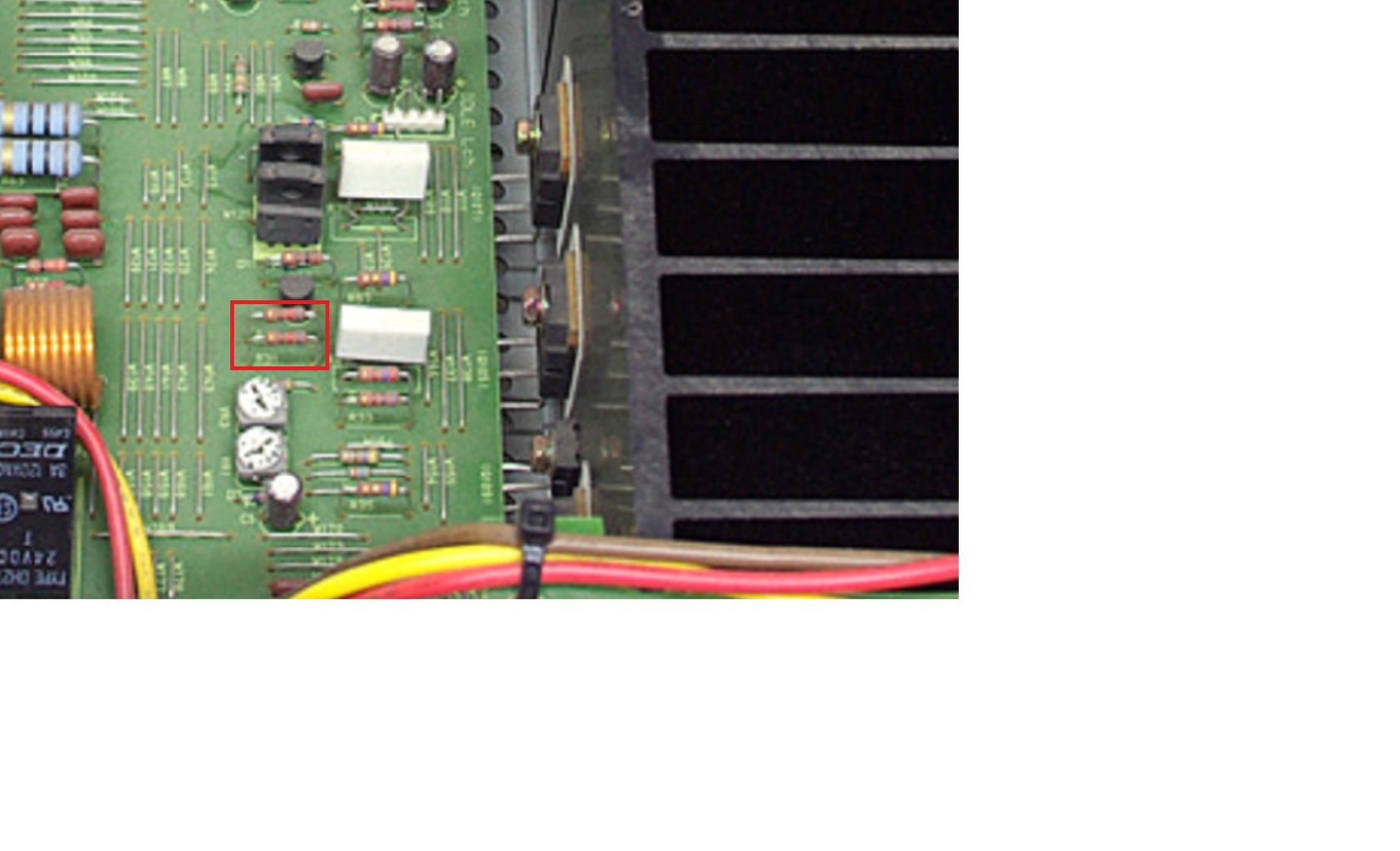

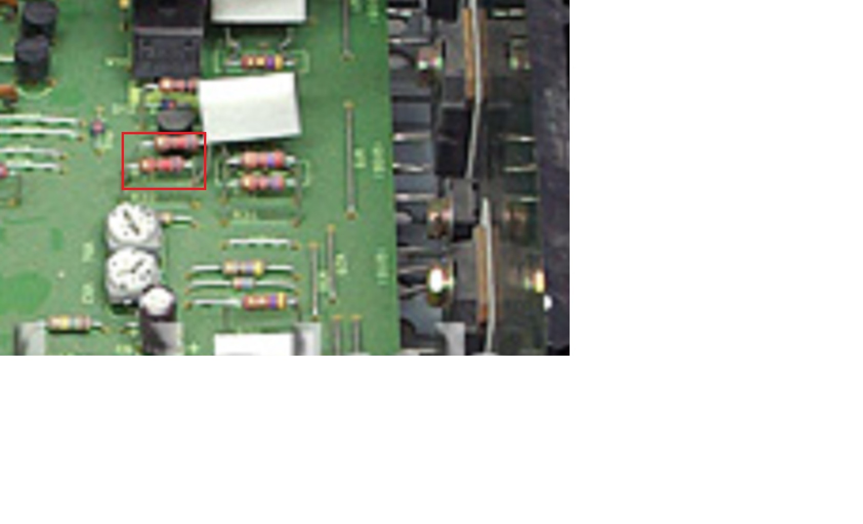

Szia Robi85, én a képeken nem látom csak az erősítő elejét hátulját és a belsejét, amit be linkeltél, de arra sem lehet rá nagyítani, hol láttad te hogy az ellenálláson az utolsó színkód sárga?. Amúgy is ha az utolsó színkód sárga volna akkor 800Kohm volna az érték ami a Bázisban elég nagy értéknek számítana, inkább kevesebb kellene hogy ott legyen, szerintem. Szürke Fekete Sárga -800Kohm.

Ha jobban meg nézem a képet az erősítő belsejéről és ki nagyítom akkor az ellenállásokon szürke piros és barna szint látok, szerintetek?. Ez akkor azt jelenti hogy 820ohm-os volna az a 4-darab ellenállás?.

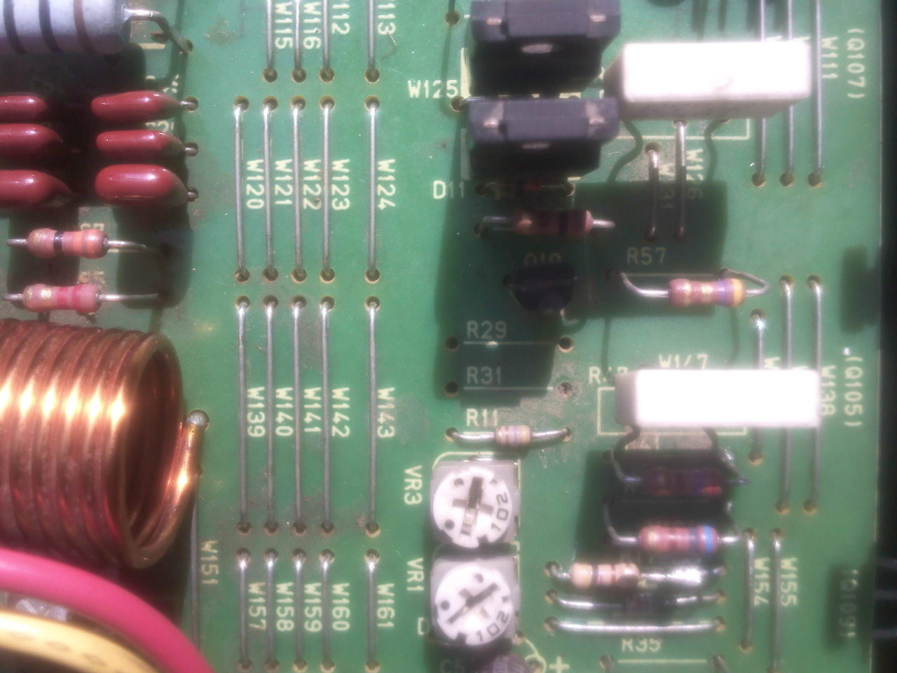

(#) soos csaba hozzászólása Aug 24, 2013 /
Sziasztok!,tudna nekem is segíteni valaki a színkód megerősítésében?, nem szeretnék rossz értékű ellenállást tenni a régi helyére!. ITT
