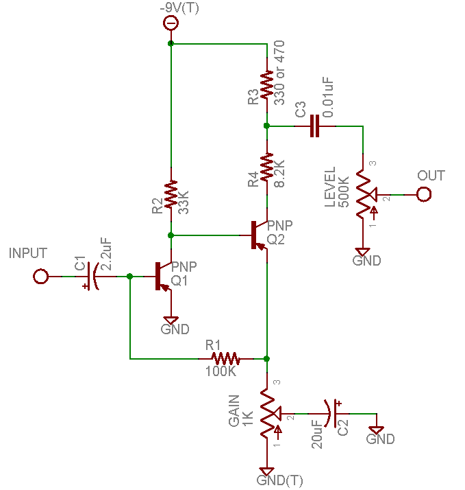

Ez az első témám, úgyhogy elnézést kérek mindenkitől ha elrontok valamit. A videóban látható torzítót szeretném megépíteni. Érdekelne, hogy az itthon talált holmikból összetudnám-e hozni. Olvastam olyasmiket, hogy asztali gép tápjából, régi telefonból, csavaros villanykörtéből tudok bele szerezni ezt azt. Köszi előre is mindenkinek!

Itt megtalálod hozzá a kapcsolási rajzot is. Valószínűleg ezekből nem tudod teljesen megépíteni, mert szükség van hozzá 2 db jack aljzatra, egy elemfoglalatara és/vagy adapteraljzatra. A többit talán össze tudod vadászni, de nem igazán érdemes, mert bolttól függően 100-200 Ft. Ami igazán el fogja vinni a pénzt az a doboz, és a lábkapcsoló. Illetve nem árt hozzá 2 potméter, egy az elejére, egy a végére és azokra potisapka, illetve egy led, ami visszajelez, hogy be van-e kapcsolva. Potmétert, potisapkát ledet tudsz vadászni, és meg is éri, de 3 forintos ellenállás és 20 ft-os kondi, 8 forintos dióda nem biztos, hogy megéri az időt, illetve az energiát. A hozzászólás módosítva: Jan 20, 2014
Jack aljzatot ma sikerült megvenni és itthon találtam elemfoglalatot is. Esetleg kérhetek pontos megnevezést (vagy mit) az ellenálláshoz és a kondihoz? Elég új vagyok a témában, de ahogy nézelődök róluk a neten egyre inkább beszív.
Helyes! Én is így kezdtem pár éve.
Diódának egy 1n4148 kell, gyakori típus, szinte mindenben megtalálható jó lehet még az 1n914 vagy egy vörös led is. Ellenállásból egy 100 K ohmos. Vagy 100K jelzést találsz rajta, vagy színkódot, amihez itt az oldalon találsz színkód kalkulátort. Potinak kettő 100 K-s kell, lehetőleg logaritmikus, de meg lehet oldani, hogy a gitár hangerőszabályzóját használod a "fuzz" beállítására, és a végére teszel csak potit. Általában 100K A jelzéssel találod. Kell még 2 kondenzátor egy 100nF-os lehetőleg fólia, feszültségtűrése szinte mindegy, 10 voltot bírjon, de általában 100 vagy 63 V-osat kapsz, illetve egy 4,7 µF-os elektrolit, ebből jó a legolcsóbb 10 V-os. Kell még egy tranzisztor, itt 2n5088-at ír, ehelyett megfelel a BC 549 C vagy 2n3904, ami itthon is gyakori típus.
Sikerült összerakni : , de a potit még nem tudtam hovatenni. Hova kell kötni ha torzítót akarom bezérelni és hova ha a hangerőt?
Az elejére, ha a torzítás mértékét, és a végére, ha a hangerőt.
Sajnos nem igazán értem hogy minek az elejére vagy a végére. A potinak a 3 csatlakozóját a kép alapján hova kell kötni?
Magad felé fordítod a potmétert, hogy a tengely néz feléd, a tüskék lefelé vannak. A bal oldali az 1. a középső a 2. és a jobb oldali a 3. tüske.
Elejére: A gitárból jövő jel, azaz a jack aljzat érintkezője megy az 1-re, az "In" a 2-ra és a GND a 3-ra. Végére: Az out (itt nem jelöli külön, az a vége a 0,1 nF-os kondinak, ami nincs bekötve) megy az 1-re a kimenenő jack aljzat a 2-ra és a GND a 3-ra.
Én kicsit máshogy kötném. Ha így kötöd a kimenő potit, akkor teljesen letekerve ("balra") lesz a max hangerő, és jobbra kitekerve a lenémított. Ennek megfelelően én a bemenő oldalon lévő potit is fordítva kötném. Tehát a fentebbi számozásnak megfelelően: Bemenő oldali poti: 1: földre, 2: áramkör felé, tehát ahol "IN" van a kapcsolási rajton a 4,7 µF-s kondenzátor lábára, 3: bemenő jack aljzatra (ahol a jack dugó "hegyével" érintkezik) Kimenő oldali poti: 1: foldre, 2: kimenő jack aljzatra, 3: 0,1 µF kondenzátor lábára, ami a panel képén jobb oldalon látható. Tettem a mellékletbe egy kapcsolási rajzot, ezen látszik a kimenő oldalon a potméter bekötése (level poti), hátha segít ez is. A hozzászólás módosítva: Jan 21, 2014
Igen, pontosan, köszi a helyesbítést. Úgy a helyes, ahogy írtad.
