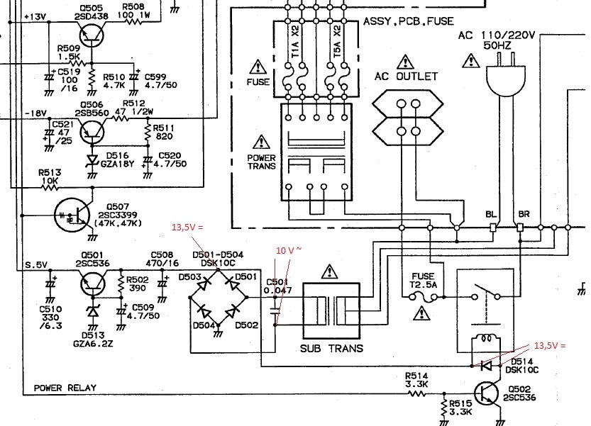

(#) mustang74 válasza reloop hozzászólására (») Aug 25, 2013 /
Késve ugyan, de megcsináltam a cseréket meg a hűtőbordák felszerelését.
Most viszont nem kapcsol be. Vagyis előszőr bekapcsolt (kattant a relé ahogy szokott) aztán többször már nem. Csak a power/standby led világít.
Méregettem egy kicsit a táp résznél és azt vettem észre, hogy a power relé mindkét működtető lábán 13,5V egyenfeszültség van.
Megemlítem még, hogy a SUB TRANS kimenetén 10V váltófesz van az egyenirányító mögött pedig az említett 13,5V egyenfesz. Ez miért van?
Mi lehet a gond? Próbaképp összezárható a relé kapcsolószála(amit normál esetben zárnia kellene) vagy nem illik piszkálni?
Jelen esetben nem kap feszültséget a fő transzformátor.
Mégegyszer a teljes szervízkönyv: http://elektrotanya.com/fisher_ca-9040_sm.pdf/download.html
A hozzászólás módosítva: Aug 25, 2013

A SUB TRANS egy állandó üzemű transzformátora a készüléknek. A leírtak szerint helyesen is működik. A 701-es pozíciószámú vezérlő IC PWR RLY lábán +5V-nak kell megjelenni, ha a távirányítóval, vagy az erősítő gombjával bekapcsolod az erősítőt. Ez jut el az R514-re. Mérd is meg ezen ellenállás lábain a feszültséget testhez képest! Amennyiben Q502 bázisára +0,7V, vagy annál nagyobb feszültség jut, akkor ezen tranzisztor, vagy a relé hibás, ha az nem húz meg.
Az is lehet a relé behúz rendesen, csak a főtáp valamilyen hibája miatt (például kiégett biztosíték) nem tapasztalsz megfelelő működést.
