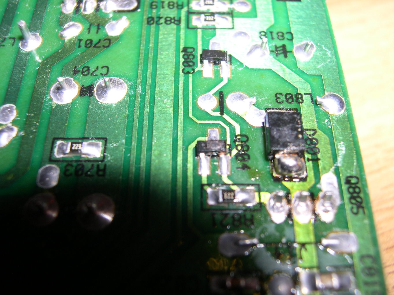

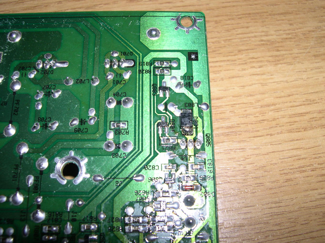

(#) zetyere hozzászólása Aug 27, 2013 /
Üdv mindenkinek!
Egy kis segítségre lenne szükségem!Adott egy benq lcd monitor amiben az inverter részén zárlatosak lettek a tranyók.Kicserélgettem őket és el is indult a háttérvilágítás egy pár másodpercig majd leállt.Tovább keresgéltem és találtam egy elfüstölt smd tranzisztort amit sikerült beazonosítani a párja alapján.Szerintem ez a terhelés figyelés részét képzi.De az a gondom hogy hogyan keressek ilyet a boltokban vagy a neten ha csak egy szám van rajta!? A párján keresztbe van egyszer írva egy 40 szám és hosszára 907 nagy méretben.Ennek a panelnak a száma 48.l0g02.a20.Válaszokat előre is köszönöm!

(#) vargaf válasza zetyere hozzászólására (») Aug 27, 2013 /
Itt van a panelről egy fénykép. Melyik alkatrészt kell azonosítani?
Üdv.: Feri

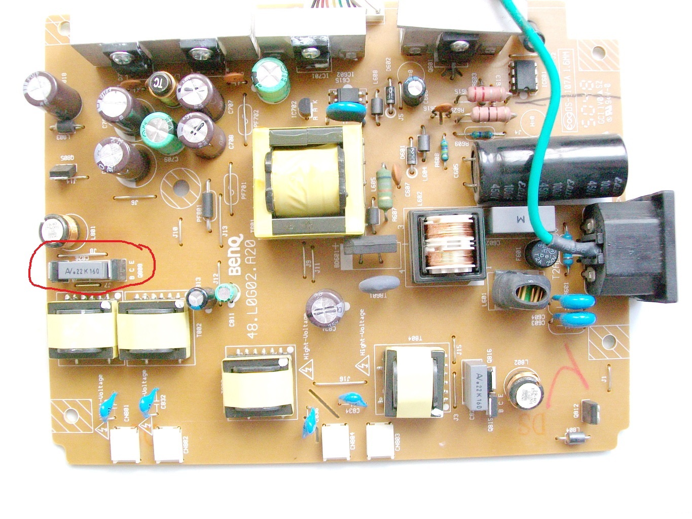

(#) zetyere válasza vargaf hozzászólására (») Aug 27, 2013 /
Hátul!Itt a képek!Az utolsó a kiégett tranyó.
A hozzászólás módosítva: Aug 27, 2013
(#) eyess válasza Buvarruha hozzászólására (») Aug 27, 2013 /
Az rendben van , de nem az LG felirat miatt , és a kép miatt kapcsol le az inverter .Hanem az az idő amíg kialakulnak az értékek , és esetleg a táp nem bírja aztán persze lekapcsol.
Pirossal bekarikáztam két tranzisztort vagy fet-et ami zárlatos volt és kicseréltem.Utána olvasva eléggé beteges széria.
