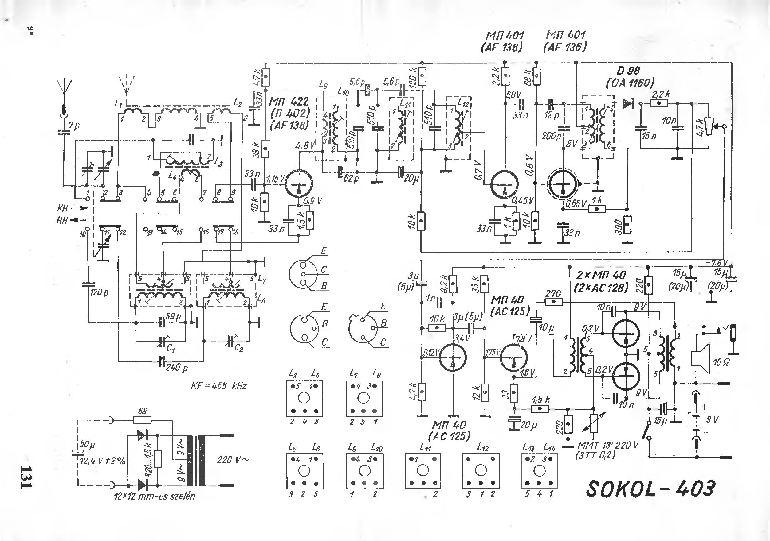

A SOKOL rádió az nem ellen-ütemű trfaós tanyós cucc ?
Ezt írtam. A végfokozat P41 vagy MP41-es tranyókból áll. A fázisfordító, meg a két végtranyó trafóra dolgozik.
