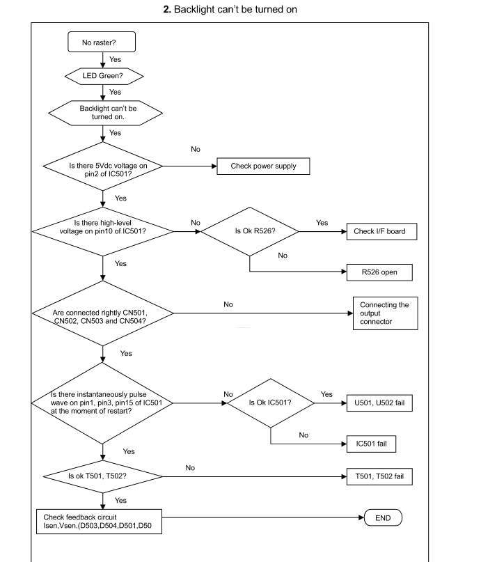

(#) szamfpj válasza eyess hozzászólására (») Aug 28, 2013 /
A méréshez kutakodtam tovább, hogy találjak egy elvi rajzot... Találtam egyet (nem olyan jó minőségű, de azért el lehet menni rajta), illetve egy troubleshooting guide-részletet. Végigmentem a lépéseken, az 5 és a 14 voltos ágak is stabilak voltak. Végül, mikor az 501-es IC vizsgálatához értem érdekes jelenség merült fel: a 3-as lába (ami elvileg a timer) valamit csinált... ha még a bekapcsolás előtt rajta van a multiméter dc mérésben, akkor ha rajta is hagyom folyamatos marad a háttérvilágítás (kikapcsoláskor rendben kikapcsol), de ahogy leveszem kikapcsol. Többször teszteltem. Ha már kikapcsolt és utána teszem rá a 3-as lábra a multit, akkor az már nem segít. Mi lehet a magyarázat? Miért javul meg attól, hogy beterhelem egy kicsit a műszerrel?
(#) Buvarruha válasza szamfpj hozzászólására (») Aug 28, 2013 /
Valószínűbb, hogy nem beterheled, hanem szűröd a multiméter kapacitásával. Kondicsere kezdetnek.
(#) eyess válasza szamfpj hozzászólására (») Aug 28, 2013 /
Talán ez egy kicsivel jobb rajz.Ez a rajz egy alapkapcsolás , így ebből kifolyólag lehetnek eltérések a te monitorodban lévő kapcsolástól , de hellyel közzel valószínű , hogy valamelyest megegyező
Ez az ic egy inverter kontroll ic , és valószínű , hogy körülötte lévő alkatrészek közül valamelyik nem fedi a valóságot .Mérni kellene tápfeszültséget nála az alkatrészeket , ellenállásokat kondenzátorokat .De az is lehet , hogy ha minden rendben lesz , akkor az ic fáradt el, de egyenlőre ne menjünk ennyire előre , hanem tüzetesen mérni kellene .

Nézd csak kapsz egy ilyet mérd végig , hogy azok a feszültségek meg vannak e mindenhol , amik meg vannak jelölve.
Remélem ez már jó segítség lesz neked .

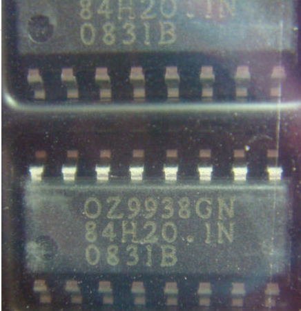

Wow, ez nagyon értékesnek tűnt, végre vannak referenciaértékek...
3 (4) kirívó eltérés adódott az OZ9938 mérésénél:
5. láb: 0.44 V (1.2 V helyett)
7. láb: 3.17 V!!! (1.1 V helyett)
11. láb: 0.52 V (a rajzon van 0.7 és 1.1 V is)
12. láb: 2.39 V!!! (1.3 V helyett)
Mit gondoltok, főleg a két komoly eltérés valószínűsíti az IC hibáját, vagy inkább a diódák valamelyike játszadozhat?

Feltételezem , hogy az +5 volt az meg van az ic nek.
A 7 es , és a 11 es lábakon lévő feszültségek osztón keresztül állítódnak be , ha azok az ellenállások jók , és nincs megnyúlva egyik sem , akkor gyanakodnék az ic hibájára is

(#) szamfpj válasza eyess hozzászólására (») Aug 30, 2013 /
Igen, az 5V és a 14V is elég stabil kikapcsolt és cső-villogtatós periódusban is... Az ellenállások is jónak tűnnek, akkor elkezdek nézelődni, hogy merre lehet beszerezni ezt az OZ9938-at, illetve még ráveszem magam, hogy szétszedjem a másik monitort, hogy Buvarruha ötletét is kipróbáljam.
(#) eyess válasza szamfpj hozzászólására (») Aug 30, 2013 /
Igen egy próbát megér .De nem valószínű , hogy cső baja lesz , de ezt sem lehet teljes mértékben kizárni.
De viszont ha a kontroll ic lesz hibás , akkor már az inverter sem működik , és a másik csővel sem lesz jó.De azért próbáld ki. Egyébként lehet kapni 300 - 400 FT körül van az ára.
