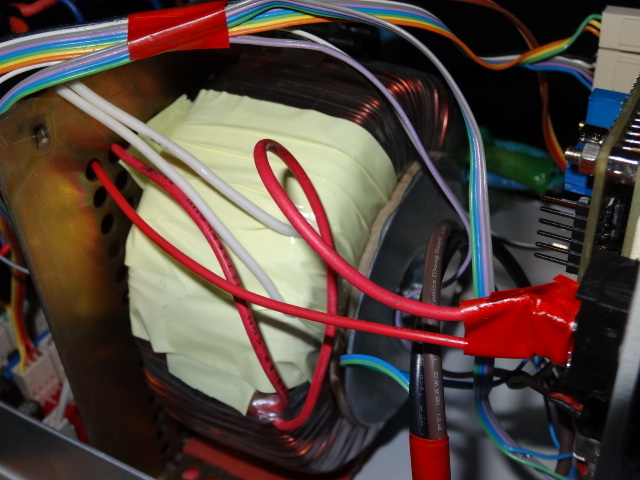

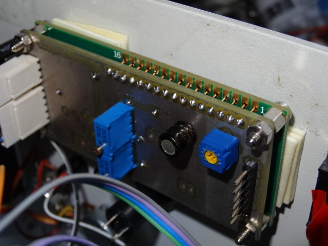

(#) ktamas66 hozzászólása Aug 30, 2013 /
Privátban kapott kérésnek eleget téve teszek fel néhány képet a megépült SMPS II-ről, a feltett kérdésekre válaszolva.
Az eredeti utasítást követve építettem, pár apró módosítással.
Az előlapot sima papírra nyomtattam a megadott matrica alapján (amiről letöröltem a gombok helyeit jelölő köröket, mert az enyémek nem akkorák és nem pontosan oda sikerültek. Az előlap előtt látható fóliára nyomott gyászkeret az LCD kivágásának hiányosságait hivatott elfedni, amit kétoldalas celluxszal rögzítettem, mint a papírlapot, mielőtt rákerült a védőfólia (a másik képen levő tápnál előre nyomtatott keretet használtam, de az sem elsőre sikerült ilyenre ).
Hűtésre egy procihűtőt raktam fel, és a hátlapot is átalakítottam az én csatlakozóimhoz.
A szögletes nyílásokat én lombfűrésszel szoktam kivágni.
A panelmérő kétoldalas ragasztóval van felrakva, elég stabil így is, és így nem kell kettős előlap.
A trafón az a sárga a segédtáp, amit én tekertem fel a gyári trafóra (kb. 30 menet), mivel ez egy szabványos 2x24V/5A-es trafó.

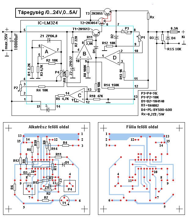

(#) adapter hozzászólása Aug 31, 2013 /
Kedves Fórumtársak!
Kb. 3 órája túrom ezt a topicot, de vagy nem találtam, megfelelőt vagy elsiklottam felette -ez könnnyen lehetséges.
Tápegység rajzot keresek éppen a következő szempontok figyelembe vételével:
-0(?)-24V állítható fesz.
-Áramkorlát nem szükségszerű, de ha van az se baj.
-Rövidzár védelem már inkább kéne.
-12V-on tudjon 12A-t. (Ez tipikus felhasználási érték lenne, mivel szeleptömböket kellene vizsgálgatnom időnként ahol tipikusan 5db 27W-os szelep dolgozik plusz a vezérlő elektronika)
Tud valaki segíteni?
(Jaa, a gugli a barátom volt, találtam is, de az itt lévőkben jobban bízom, esetleg kipróbált kapcsolás jobb lenne, most sok időm nem lesz kísérletezgetni egy ismeretlen rajzzal, sajnos)
Üdv:L

(#) szines válasza adapter hozzászólására (») Szept 1, 2013 /
Szerintem ezzel ennek el kellene bírni a plusz 2 ampert.

(#) fongab válasza adapter hozzászólására (») Szept 1, 2013 /
Elvileg bármelyik 0-30V os tápegység jó neked, csak a áteresztő tranzisztorok számát kell növelned. Ha 30V nál rövidzárad van, az a tranzisztor előtt kb. 40V és 12A folyik akkor 40x12=480W Pl.: a 2n3055 az 117W os Hogy ne legyen 100% kiterhelve 100W kellene számolni480W ba a 100W az 5 egész tranzisztor. ( itt márt kell egy meghajtó tranzisztor is. )
Természetesen a trafot is nagyobbra kell választani, hogy birja a kb.:32V és a 12....14A.
De nem lehetetlen.
üdv.

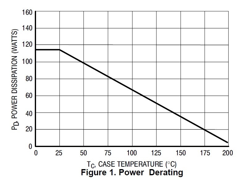

(#) Kovidivi válasza fongab hozzászólására (») Szept 1, 2013 /
Egy félvezető minél melegebb, annál kevesebb hőt tud eldisszipálni. Csatoltam egy 2N3055 adatlapját. Látható, hogy 75fokos hőmérsékletnél már csak 82W-ot tud leadni. Szerintem a maghőmérsékletét mutatja a grafikon, így mikor a borda még csak 65fokos, a mag simán lehet 85fokos is. Ha csak 40W-ot bízunk rá, nagyon kicsi az esélye a hőmegfutásnak. Ha 100W-ot bízol rá, akkor a maghőmérsékletet 45fok alatt kell tartani, a tehát a bordát még alacsonyabb hőmérsékleten. Peltier elemmel esetleg lehetséges.

(#) fongab válasza Kovidivi hozzászólására (») Szept 1, 2013 /
Igazad van. Csak én azt gondolom, hogy nem áram generátoros üzembe, használja a tápot. De akkor nem 100W ra, hanem 60W ra kell méretezni, a tranzisztort, esetleg a hűtőbordára egy ventilátort 50foknál bekapcsolni.

(#) adapter válasza fongab hozzászólására (») Szept 1, 2013 /
Hello,
Pl. erre gondoltál? (van itt mondjuk más is...)
Itt lehetne 3055-kel bővíteni... Bár lehet hogy 0,22Ohmok kellenének még..
Bár Rx-et is módosítani kellene stb. Üdv: L
A hozzászólás módosítva: Szept 1, 2013

(#) fongab válasza adapter hozzászólására (») Szept 2, 2013 /
Igen hasonlóra. De ahogy te is irtad, az emiter ellenállás kell.
Az más kérdés hogy mindent a 12....14A nak megfelelően kell kialakitani. A dioda hid +szürő kondenzátor, a csatlakozók, a kábelek, a Rx, stb. stb.
üdv.
(#) Attila86 válasza ktamas66 hozzászólására (») Szept 2, 2013 /
Kár hogy magáról az áramkörről nincs kép. Illetve, az utolsó kép az biztos hogy ide tartozik? Szerintem az egy másik tápegység lesz.
Az előlapon meghagytad az "50V, 10A" feliratot pedig a trafó adataiból amiket írtál, a táp nem fog tudni 50V-ot és 10A-t.
Egyébként jól néz ki.
