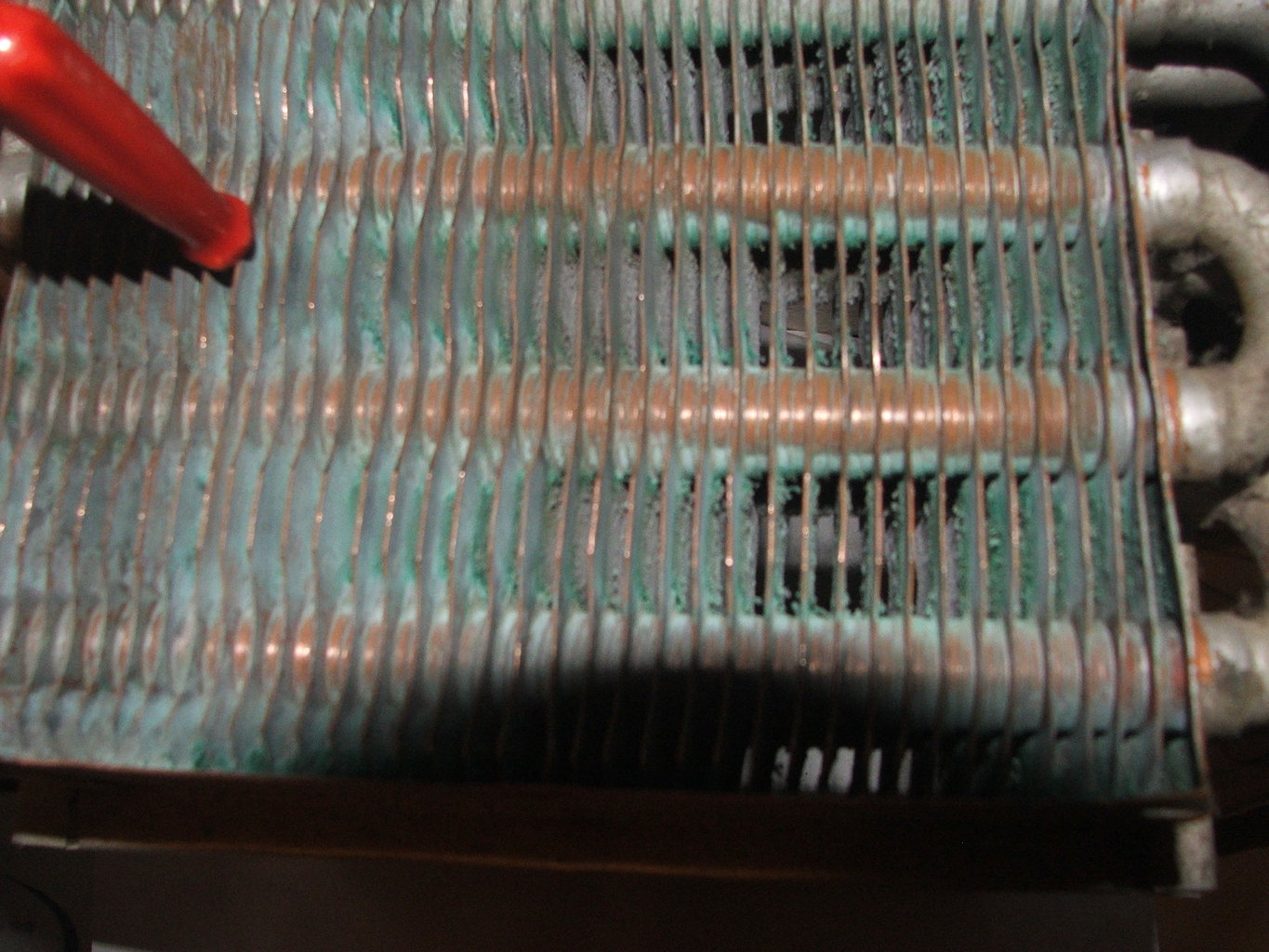

(#) Zsinor hozzászólása Szept 15, 2013 /
...már tavaly is küzdöttem mint malac a jégen, ezzel a kazánnal (C12.3) hogy normálisan fűtsön (albérlet...) de most vettem a bátorságot és szétkaptam. EZT láttam a belsejében a hőcserélőnél.
Kérdésem: Mivel lehet tisztességesen megtakarítani, mert olyan makacs rézrozsda van rajta, hogy azt a lamellák közül mechanikusan eltávolítani eléggé macerás, és nem is tökéletes. (a képen látszik, hogy nekiálltam réz-drótkefével, de a közöket nem sikerült rendesen kitakarítanom)
S a rozsda közel nem olyan jó hővezető mint a tiszta fém.
Én homokfúvásos megoldáson töröm a fejem; de ha valaki jobb 5lettel bír az kérem segítsen!

(#) granpa válasza Zsinor hozzászólására (») Szept 15, 2013 /
Homokfúvás könnyen kilyukaszthatja. Inkább ecet, de várj egy vegyészre (van).
(#) kaqkk válasza Zsinor hozzászólására (») Szept 15, 2013 /
Próbáld meg egyszerűen vízzel ! A réz sói általában vízoldhatók .

(#) tibibalogh520 válasza Zsinor hozzászólására (») Szept 15, 2013 /
Mindenképpen törekedj a minimum 65-70 fokos előremenőt tartani! A füstgáz hőmérsékletével nem igazán tudsz mit kezdeni, hiszen az előremenő hőfok beállítása után adja magát. Főleg ilyen állapotú hőcserélővel.
Végül is, a megengedettnél alacsonyabb hőfokon való üzemeltetés tette tönkre a kazántestet.
A nem elég meleg felületről, az égés során keletkezett kondenzátum nem tudott elpárologni (és a füstgázzal távozni), ezért a füstgázban lévő savas összetevőkkel elegyedve, meg támadta a rezet. Természetesen, meg támadja az, az öntöttvas kazántesttel rendelkező készülékeket is, ha hasonló körülmények között üzemeltetik.

(#) toro válasza Zsinor hozzászólására (») Szept 17, 2013 /
Ezért írtam a hőn tartás megvalósítását!
Az általad felrakott kép szerint nem annyira veszélyes a hőcserélő szennyezettsége.
Akkor lenne nagyobb a baj vele, ha teljesen eltömődött volna. Nem beszélve a korom lerakódástól, ami a lakásban "lebegő pihéktől" keletkezik az égő levegő bemenetnél. Minél nagyobb a lerakódás, annál rosszabb a tüzelés hatásfoka!
