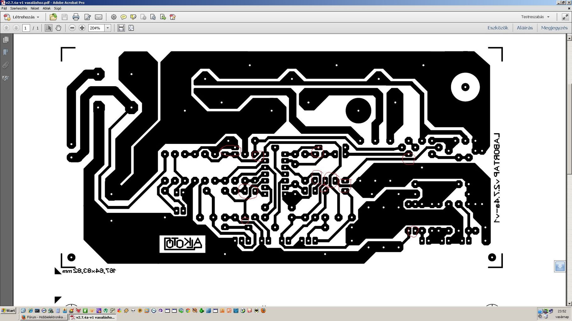

Alkotó mester! Szeretném megkérdezni tőled, hogyan csinálod a forrszemek csonkolását? A mellékelt képen pirossal bekarikáztam mire gondolok. Köszi.
