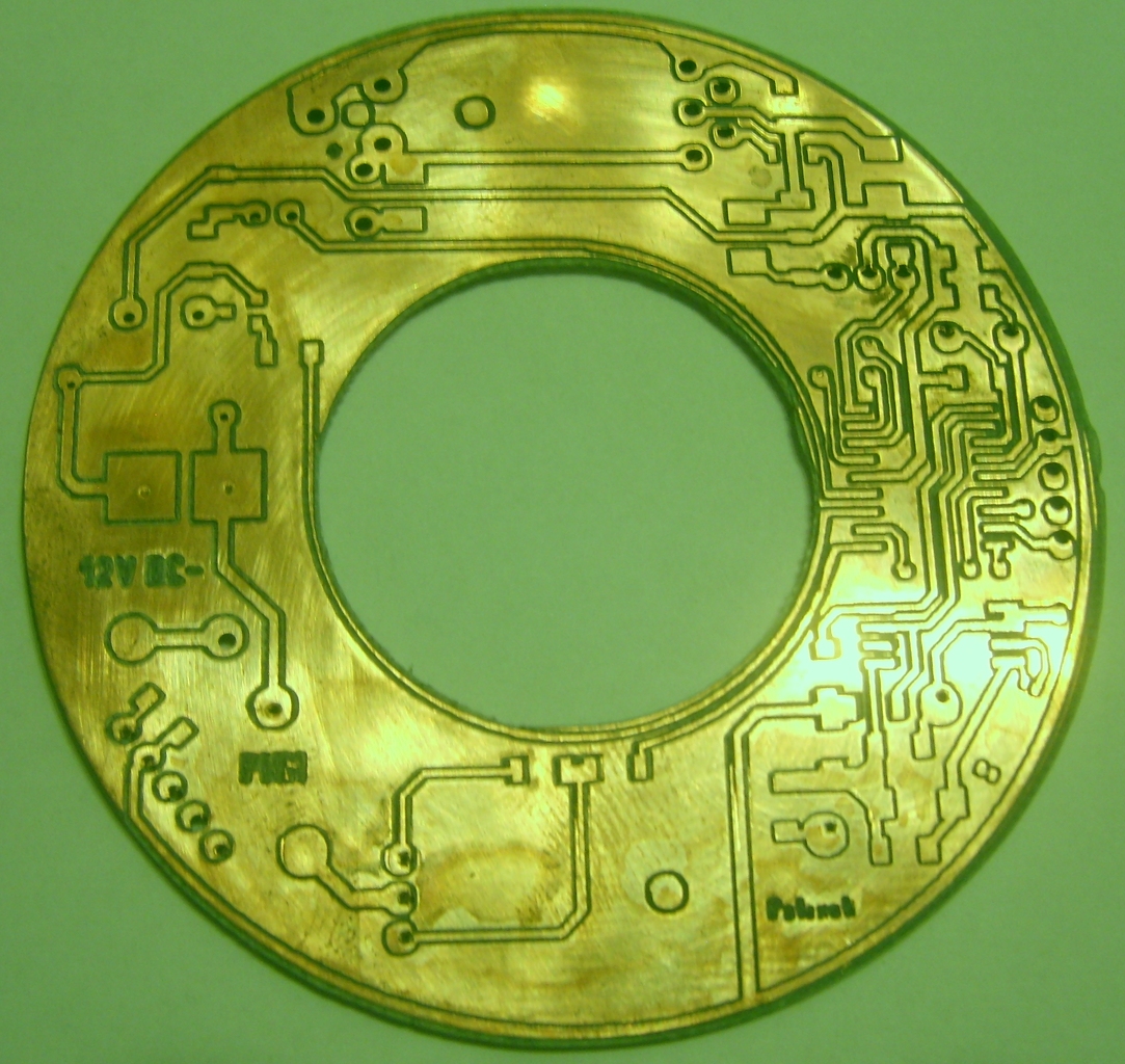

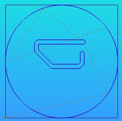

Megpróbálok segíteni. Nekem van hobbi cnc gépem, van egy pici tapasztalatom már ebben, megpróbálom megosztani. Az izolációs fájl generálásánál ha csak az Outline milling opciónál választasz oldalt és mást nem akkor csak a kontúr útvonalát generálja, ezt mutatja az 1. kép. Ha csak az Isolation milling opciót állítod akkor csak a vezetősávok körvonalát generálja, ahogy Te is írtad a leírásban, ezt mutatja a 2. kép. Teljesen meglepő módon kombinálható a kettő, a 3. kép szerint.
Megjegyzéseim: Egyszerű kontúr (pl. a bemutatott képen lévő kör) útvonala, vagyis az abból létrehozott G kód iszonyat hosszú, több mint 5000 !!!! sor. Pedig egy egyszerű kör G kódja 1 azaz egy sor!!!! Ami látszik talán a képen is, hogy nem egy ponton kezdi, hanem négy külön alakzatként értelmezi. Tehát egy ilyen alak esetén inkább nem ajánlott a használata.
Ugyan ez vonatkozik az összes többi körre (pl. forrszemek) egy 5 mm átmérőjű kört 20-30 sorból csinál meg. Pedig ezek is mind 1-1 sor lenne. A titok nyitja, hogy a program csak G1 kódokat (egyenesvonalú mozgás) képes generálni és ezek sorozatából csinál kört.
A szerszámsugárral való korrekciót sem biztos, hogy a sprintre bíznám. Mivel van még munka bőven a G kódig (mert ugyebár sem vágási mélységet sem a vágás kezdetét stb. nem lehet megadni) aki használja ezt az opciót az inkább programozza külön ezeket.
Persze ez nem azt jelenti, hogy ne lenne használható a dolog (erről tanúskodik a 4. kép), csak jó hosszú lesz a G kód és van vele azért utómunka mire használható lesz bármelyik cnc gépen.

Korábban is próbáltam már tanácsokat kapni, amihez pár embernek elküldtem a generált plotter állományt. Hasonló választ kaptam (megjegyzem több bizonytalanság is volt benne), azaz, minden útvonalat apró egyenes szakaszokból rak össze. Ez hosszú útvonal-leírót jelent, de ez nem baj, mert nincs korlátja a dolognak. Illteve előnynek számít, hogy e miatt nagyon széles körben felhasználható a kimenet.
Konkrét kérdés: Te látod hol van megadva a pontok közti mozgás sebessége?
Állítólag, a profi technológiák -mint amit te is említesz-, hiába rakják össze a kört egyetlen sorból, amiben a kör függvényét használják, mert mikor megtörténik a kivágás, akkor itt is egy apró lépésenként változó X-hez, egyesével kiszámolgatja az Y-t. Tehát a gép már ugyanazt "látja", csak másképpen jön létre.

(#) Pali79 válasza Alkotó hozzászólására (») Szept 8, 2013 /
„Te látod hol van megadva a pontok közti mozgás sebessége?”
Sehol! Mivel ez mindig attól függ, hogy mit, milyen szerszámmal, milyen géppel stb. munkálsz meg. Maga az állomány amit a sprint létrehoz, csak a szükséges koordinátákat tartalmazza. Ezt az állományt kell betölteni egy CAM programba amiben már megtudod adni a szerszámot, az ahhoz rendelt mozgatási sebességet, vágás kezdeti mélységet, milyen mélyen kell megmunkálni, szerszámfordulatot (bár ezt az amatőr gyakorlatban nem használják, mert nem egyszerű a fordulatszámot vezérlőn keresztül állítani, többnyire csak a ki és bekapcsolás támogatott), az origó helyét és még sorolhatnám.
„Ez hosszú útvonal-leírót jelent, de ez nem baj, mert nincs korlátja a dolognak.”
Ez igaz, de mégsem egészen. Az, hogy a végeredmény ugyanaz nem vitás, de mint a mintaképen is látszik, megszakítja a kör kivágását és új ponton kezdi, de végül csak elkészül a kör. Ennek az a hátránya, hogy minden egyes helyen meglátszik a kész terméken, hogy kezdett bele a szerszám. Ezért is szoktak érintő félkört programozni a kontúrvágás kezdetére. Egyébként a hosszú G kór azért sem szerencsés, mert ha ki akarod egészíteni, netán hibát kell benne megtalálni, az egy 5000 soros programban majdnem lehetetlen vállalkozás, legalábbis nagyon időigényes.
„mikor megtörténik a kivágás, akkor itt is egy apró lépésenként változó X-hez, egyesével kiszámolgatja az Y-t.”
Ez egyértelműen így van, de elképzelhetőnek tartom, hogy a gép magának sokkal kisebb felbontásban csinálja, tehát még több X,Y párt számol.
Továbbra is azt tartom, hogy az egyszerű kontúrt jobb kézzel felprogramozni, mint a sprintre bízni. Itt is igazolódni látom Dr. Kónya László PIC-ekről szóló könyvében leírtakat, miszerint közvetlen gépi kódú programozással lehet a leghatékonyabb programokat megírni.
