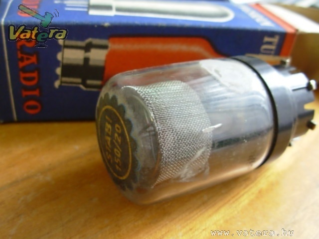

Érdeklődnék hogy van-e valakinek tapasztalata stabilizátor (glimm) csövekkel kapcsolatban. Van néhány háló anódos stabi 150/20 150V / 20mA-re. Gondoltam berakok belőlük oldalanként 1-1-et (14-14mA) a hamarosan készülő fejhallgató erősítőmbe. Az anódtáp az előzetes tervek szerint így épülne fel: EZ80 - 47mikroF - 15Kohm/5W - 100mikroF+100nF - stabi cső+soros 68V-os zener - 4,7mikroF+100nF. 4,7mikroF kapacitást szerethet még ez a cső? Fólia vagy mindenképpen alu elkó legyen? köszönöm.
A stabilizátor cső nem glim, csak olyan elven működik. A glim égő feszültségének nincs olyan hosszú, jellegzetes egyenes szakasza. A Zener csöves megfelelője, (vagyis inkább fordítva, mert ez volt előbb) ugyanúgy is kell méretezni. Ezután szinte felesleges mégegy zenert is betenni. Sem a stabcső, de a zener után pláne nem kell szűrőkondit betenni, mert mindkettő dinamikus ellenállása sokkal kisebb, mint bármely kondié. Ha kisebb feszültségre van szükséged, feszültség osztóval előállíthatod. A stab csőnek pedig van negatív ellenállású szakasza is, és zenereknél is elő tud fordulni. Ilyenkor relaxációs oszcillátort sikerül tudtodon kívül készítened.
Az anód feszültséget pedig még műszer erősítőknél is ritkán szokták stabilizálni, mert az anódfeszültség változása sokkal kevésbé befolyásolja a csőparamétereket, mint a munkaponti rács feszültség. Persze ettől még dísznek beteheted.
Köszönöm a választ.
A soros 69V-os zenert azért kellene betennem, mert a stabi cső 150V-os az anódtáp pedig 220V. Jól látod a dolgot, elsősorban dísznek tenném be ha nem ront a hagján, mert van belőle 6-7 darab és máshova nemigazán tudnám elsózni a pici áramtűrése miatt.
A stabcső nem az anódfeszültség előállítására való, ahogy a zéner sem. Ezek az eszközök referencia feszültség előállítására valók, bár a zénerek között vannak nagyobb teljesítményűek, de akkor is. Különben is a 68 V -os zéner már már alig nevezhető stabilizátornak, sajnos meredekebb a szükségesnél.
Ha mindenáron stabil anódfeszültséget szeretnél, akkor az áteresztő csöves stabilizátort kellene megépítened, (ennek analógja az áteresztő tranzisztoros szabályzó), de egy fejhallgató erősítő nem ér annyit. Egyébként, ha a zénert a stabcső után teszed, az áramterhelhetőséget úgyis a stabcső fogja meghatározni. Egyszerűen rakd be a stabcsövet funkció nélkül, hadd világítson, és passz. Akkor pedig az erősítő "hangjába" egyáltelán nem fog beleszólni. Máskülönben is csak akkor szólna bele, ha a változó terheléssel kikerülne a normális üzemi szakaszából. Ha viszont valaha PP -t építesz, akkor jól fog jönni a fix rácselőfeszültség előállítására. A hozzászólás módosítva: Szept 5, 2013
A stabcső 20mA-e elegendő lenne, mert max. 14mA folyik oldalanként. A zenert azért gondoltam sorosan a csővel, mert 220V-ra kellene emelnem a "stabil" feszültséget.
Totális dísznek nem teszem be, akkorinkább pihen még pár évet a fiókban. Folyamatban van egy PP E130L-ekkel (Pachtovics féle), de oda azért nem merem betenni mert 22mA a maximális Ig2 és ha elhasználok négyet (csövenként 1-1) nem törődve azzal a -2mA-el akkor csak kettő marad tartalékba. Bár nem tudom hogy mennyire halandók ezek a stabik.
Akkor számoljunk. Nem tudom milyen csöveid vannak, de mivel nagy választék úgy sincs, egy Tungsram 150 C2 /0A2 csövet vettem alapul.
Adatok: Ustab =150 V (min 144, 150, max 165 V) Ia = min 5, 17,5, max 30 mA Uimax = 190 V ΔU =4,5 V Igymax = 75mA Ez az utolsó adat, ez a megengedhető legnagyobb áram, amit gyújtáskor elvisel. ebből érdemes kiindulni, mert a soros ellenállás értékét abszolúte minimalizálja. Ennél kisebbet nem tehetsz, mert bekapcsoláskor pukk. Ennek értéke: R =220 V / 70 mA = 3 kΩ (kicsit alacsonyabb árammal számolva) Megnézzük, hogy hova esnek a szabályozás határai. 14 mA terhelő áramot figyelembe véve: Ia = (UT - Ua /Rs) -14 mA = 9,3 mA folyik a csövön, ami több mint a minimális 5 mA, tehát az alsó könyök rendben levőnek látszik. Ha nincs terhelés, akkor Ia = Ut - Ua/ Rs = 23.3 mA folyik a stabcsövön, ez pedig kevesebb, mint a megengedhető 30 mA. Remélem jól számoltam, de a gondolatmenetet követve kiszámíthatod a stabilizálás szélső értékeire is. Jó számolgatást. A hozzászólás módosítva: Szept 5, 2013
