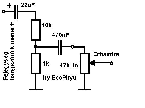

(#) sean hozzászólása Szept 2, 2013 /
Sziasztok! Van egy házilag gyártott 2x50W-os erősítőm amit autóba szeretnék berakni de sajnos csak RCA bemenet van rajta, az autóban pedig gyári rádió van amin nincs RCA kimenet. A hátsó hangszórókról gondoltam levenni a jelet, de nem tudom hogy oldjam meg hogy az erősítőnek jó legyen. Elég egy sima ellenállást bekötni? Vagy valami bonyolultabb megoldás van?
(#) szamóca válasza sean hozzászólására (») Szept 2, 2013 /
Bővebben: Link És mint a válasz, a kérdésnek is az autósban a helye.
