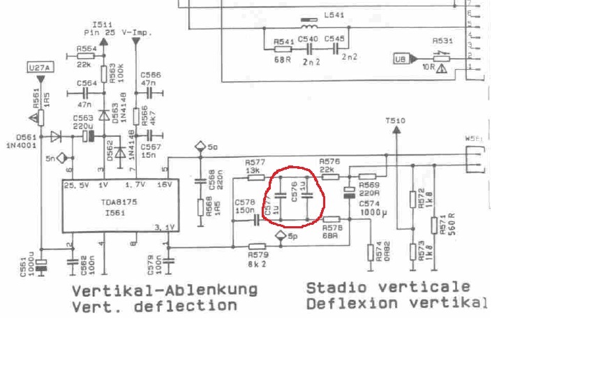

Értem! Annyit tudok most mondani, hogy az ON/OFF részre +5V jön amikor a TV kikapcsol! Ha az 5V eltünik, beindúl!
(#) eyess válasza djseed1 hozzászólására (») Szept 3, 2013 /
És az alkatrészek jók , amiket leírtam ?
Tehát ha az +5 volt megjelenik , akkor kapcsol ki .Jó meg kellene nézni azt , hogy az R691 ellenállás egyik lábát kiemeled , akkor a tranzisztorok felől jön e az +5v, ami a kikapcsolást végzi , vagy a processzor felől.Elvileg , ha kiemeled nem kéne , hogy kikapcsoljon a tv.

A vertikális rész volt először átszedve mikor hozzám került a TV. Mikor még mutatott semmi olyan képhiba nem volt ami a vertikális eltérítés hibájára utalna! Amugy a vertikális kimenetnél 18V megy a képcsőnyaki tekercsre, nemtudom hogy ez megfelelő e. Amúgy az a csík csak annyi méretű teljes egészében mint egy gyufaszál. No, de most jut eszembe, hogy nemrég javítottam egy TV-t aminek ugyanígy nem jött be a képe, viszont nem kapcsolt ki! Kivettem az eltérítő IC-t és bekapcsolásnál szinte azonnal megjelent a fehér vízszintes csík! Megpróbálom ebből is kiszedni, lehet hogy mégis van valami a dologban! De ha meg lenne halva az IC nem volna a kimenetén feszültség, nem?
ÉS Igen, az égő van rákötve!
Igen a 18 volt az jónak tűnik bár a rajz 15 voltot ír.
Mielőtt kivennéd a TDA 8175 öt mérd végig a lábait , hogy az van e rajtunk mint a rajz mutat,ha valahol nincs valami , akkor onnan kell tovább menni , de az is lehet , hogy az ic lesz a hunyó szeretnek tönkre menni .
(#) djseed1 válasza eyess hozzászólására (») Szept 3, 2013 /
Méregetés közben nézd csak mit találtam. Ez a 2db szűrőkondi szépen meg van repedve! Ilyesmit ezek nem szoktak csinálni!

Szóval! Kicseréltem a kondikat! Lemértem az IC lábain a feszt, a 3-as és 7-es lábakon 0V van.

Az ic 7 es lábán kapna vezérlést .Az 5 ös láb az kimenet ami a te esetedben 18volt.
a 3 mas láb 1 volt kimenő lenne , de ez lehet , hogy függ a 7 es lábon érkező vezérlő jeltől.
a 7 es lábra nem megy neked jel , ha szkóppal nézed fűrész jelnek kell ott lenni.
Ez a jel a DPu2553 as ic felől jönne
Ennek az ic nek a 26, 27 es lábán lévő R517 , R5156, és C516 68nf kondenzátort kellene megnézni .A kondit lehet cserélném szó nélkül.

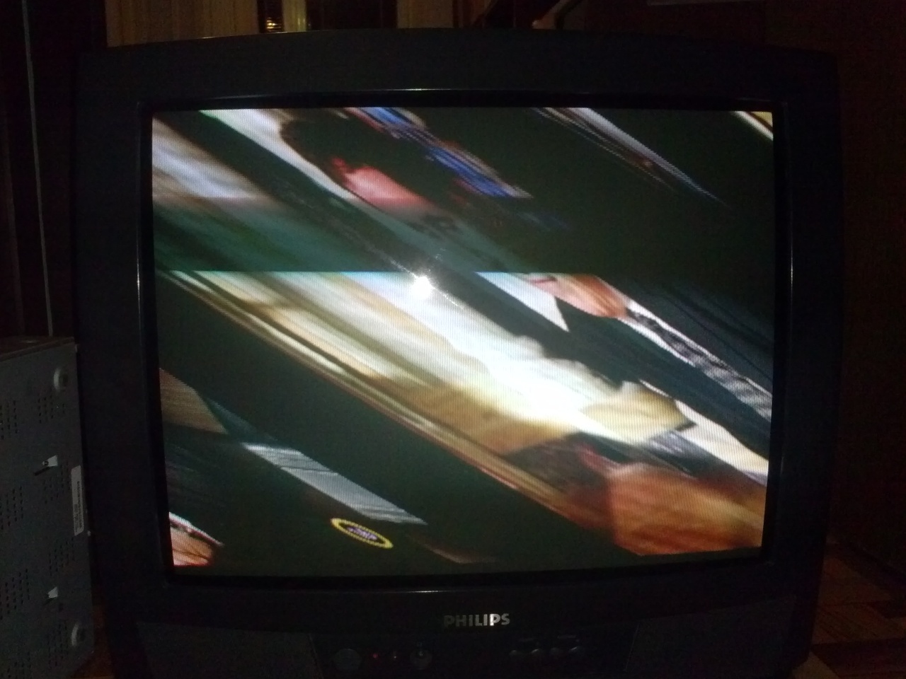

Ha bekapcsolom, megy 100%ra. Kb 1 perc után hirtelen megugrik a kép, és elkezd oldalvást futni. Ilyenkor a hang elmegy, a távirányítora se reagál. kép
(#) eyess válasza jdani hozzászólására (») Szept 3, 2013 /
Értem , ezt az áramkör kellene átnézned , és esetleg alkatrész mérés útján helyesek e az értékeik . A potméterek nem kontakt hibásak e stb stb stb .Ezeket kellene végig zongorázni.

Kis érdekesség: kicseréltem a C563-as kondit, 220uf kellene, de hírtelen csal 470uf-est találtam, a kikapcsolás megszünt, szerintem azért, ugye a 7-es lábra kapná a vezérlést, a 3-as lábon szólhat az I551-nek hogy ittvagyok, működök! Most hogy nagyobb a kondi a pozitív fegyverzet a +27V ra megy, a negatív pedig a 3-as lábhoz csatlakozik! Lehet hogy a nagyobb kondin most átszürődik annyi áram amirből az I551-azt hiszi, hogy beindúlt a TDA, és nem kapcsol ki, de kép nincs!
Amúgy, mértem a két ellenállást és pontosan jók, de a DPU2553-as 26,27 es lábain szinte semmi nincs, csak milovoltok.
Érdekesség még, hogy a TDA 7-es lába előtti R566-os előtt 0.44V van, utána, szóval az IC és az ellenállás között már 0.60V!
Nemtudom, de nekem gyanús ez a TDA8175. Márcsak abból kiindúlva, hogy bekapcsolom a TV-t várok míg befűtődik a cső, kikapcsolom aztán gyorsan vissza és megjelenik egy pillanatra halványan egy 5cm vastag fehér sáv.
(#) eyess válasza djseed1 hozzászólására (») Szept 3, 2013 / 1
A 7 es lábat csak szóppal tudnád igazán kimérni .Viszont a C561 is megnézném a helyedbe.Ettől még lehet gyanús az ic , de hátha csak valamelyik kondenzátor rossz még.

Pont ezen a modulon voltak barnás foltok a nyákon. Felvezető hiba is lehet? Mérjem ki a tranzisztorokat is?
