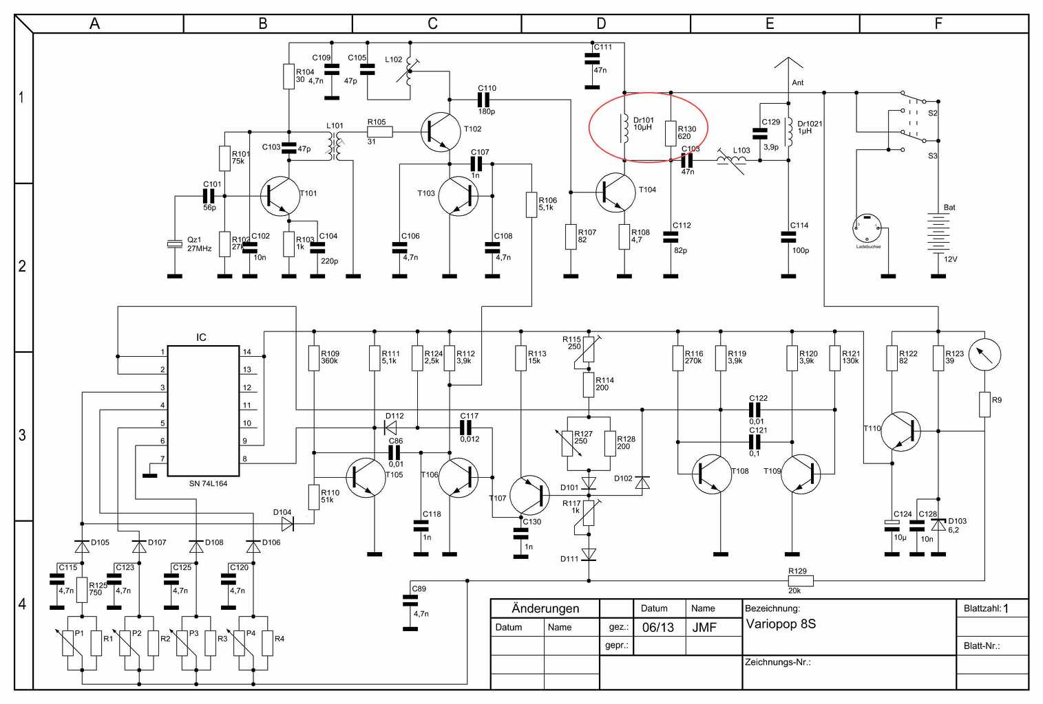

Sziasztok !
Kérdésem lenne hozzátok. A csatolt képen egy VARIOPROP adó rajza látható, a végerősítő tranzisztor kollektor körében levő 10 mikrohenry értékű rf. fojtóval párhuzamosan van kötve egy 620 R ellenállás. Kérdésem mi a szerepe, nem elég a fojtó ,annak gyakorlatilag pár tized ohm az ellenállása. Szerepe az rf jel elválasztása a tápfeszültségtől, a párhuzamos ellenállás ezt nem rontja?
Az az LC tag a T104 tranzisztor munkaellenállása, pontosabban impedanciája. Az egyenáramú munkapont beállításánál nem számít, mert azt rövidre zárja a fojtó egyenáramú ellenállása, a vivőfrekin padig a 620 ohm érvényesül. A 10 uH impedanciája azon a frekin jóval nagyobb, mint a 620 ohm, bár nem számoltam utána.
Köszönöm a segítséget.
Ezek szerint váltakozóáramú szempontból a vivőfrekvencián a fojtó impedanciája nagyon sok, ezért szükséges a párhuzamos ellenállás, vagyis ez a T104 munkaellenállása.
Viszont láttam több adó kapcsolást ahol nincs csak a fojtó, akkor csökken a teljesítmény ?
Lehet fojtó is magában, ilyenkor vagy a terhelés maga a munkaellenállás, vagy a fojtó nem fojtó, csak induktív impedancia. Rádió frekvenciákon egy erősítő fokozat kimeneti impedanciája többnyire kapacitív, és ezt lehet pl. kompenzálni induktív munkaellenállással. Ha ez sikerül, akkor ohmos lesz a kimenő impedancia, amit könnyebb kezelni.
A hozzászólás módosítva: Szept 6, 2013
Ez a a megoldás amikor a végtranzisztor közvetlenül a PI szűrőre dolgozik ?
Igen, de a PI szűrő nem szűrő (első sorban) hanem impedancia illesztő.
Igen tudom, az antenna impedanciát illeszti a végfok impedanciához, de általában
így említik. A hozzászólás módosítva: Szept 6, 2013
Lehet olyan kialakítású is, hogy egyben harmonikus szűrő is. Ilyen a Collins szűrő.

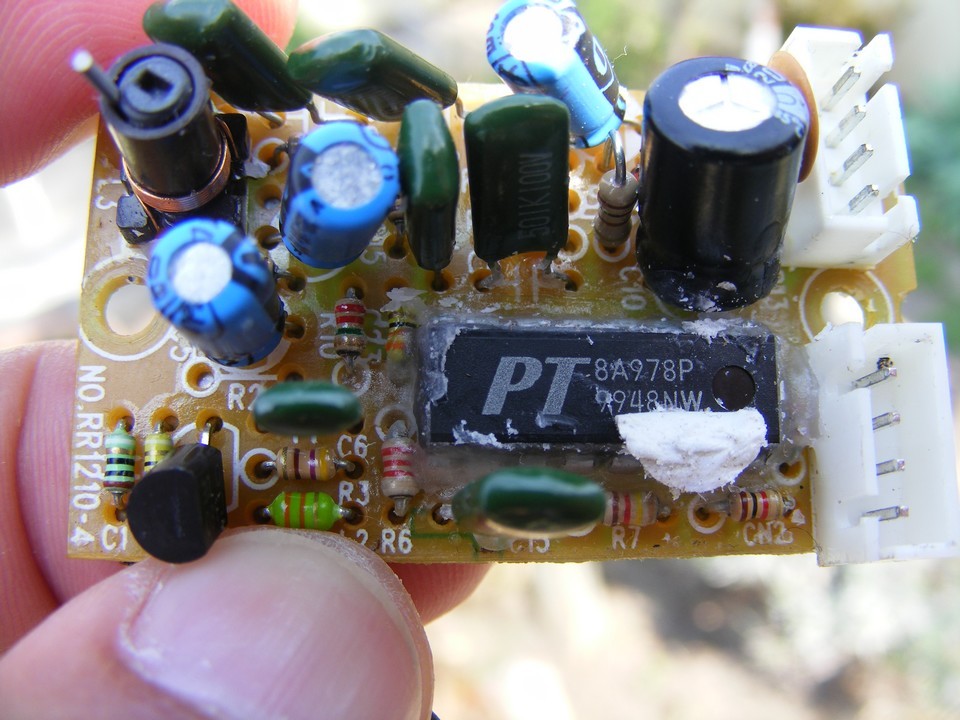

Kaptam egy Nikko rc autót, sajnos nem működik az elektronika. Az akku jó, a vevő kap feszt, a meghajtó kap feszt, a távirányító jó, de nem megy se a kerékmeghajtás se a kormányszervó. Frekvencia 4o mhz. Kerestem a nikko oldalán de nem találtam semmit a vevő azonosítója RR121o, a motor meghajtó DRo21o. Az autón és a távirányítón azt írja, hogy item no. rdc-14oo6o. Kérésem, ha valakinek van rajza vevőről vagy ötlete, hogy hol kezdjem a hiba keresést, nagyon megköszönném.
Ha visszalapozol néhány oldalt mindent megtalálsz.
Végigolvastam az egészet de nem találtam semmit. Illetve majdnem semmit.

Hello, képet is készítettem a vevőről:
Mit szeretnél tudni róla ? 40 MHz supreg vevő cél dekódolóval. Csatornaerősítők az IC.-ben
vannak. 5 csatorna, tanulmányozd az adatlapját. A hozzászólás módosítva: Ápr 3, 2014
Köszi szépen! Tulajdonképpen az a bajom, hogy, mivel életemben most látok először kibontva ilyesmit és lévén, hogy ez nem működik, nem tudtam, hogy miként fogjak hozzá a hibakereséshez. Mivel sem a hátsó motor sem az első szervó nem működik kilogikáztam, hogy csakis a vevőegységgel lehet a gond.
Két részből áll a vevő 1. rádiócsatorna 40 Mhz-re, 2. dekódoló +szervóerősítő és meghajtó
áramkör. A rádiófrekvenciás csatorna hibakereséséhez és javításához komolyabb felkészültség és műszerezettség szükséges. A dekódoló és szervó áramkörök kevesebb tudást igényelnek. Első feladat a tápfeszültségek ellenőrzése.
A tápfeszültségek rendben vannak, a dekódoló áramkörök kimenete O bármit kapcsolok. A szervó áramkörök működnek, kipróbáltam őket. Készítettem egy műszert az adó kipróbálására, germánium diódával és miliamper mérővel de nem mutat semmit. Itt megáll a tudás. Közben felvetődött egy másik kérdés, ha valamelyik IC a vevő vagy adókörből kiment, lehet e kapni valahol ilyesmit vagy hagyjam a fenébe az egészet mert úgysem pótolható. Legalábbis nem éri meg a kínlódást. Az általam ismert elektronikai bolt nem tart készleten ilyen típusú áramkört.
Lássunk egy-egy fotót a panel mindkét oldaláról. A rádiócsatorna ha csak egyszerű szupreg
vevő nem tartalmaz IC.-t csak egy vagy két tranzisztort. A dekódoló IC. másik játékból kitermelhető, a lomisoknál fillérekért hozzá lehet jutni.
Itt fennebb van a két fotó a panelről. Ha esetleg valamelyik részét jobban ki kell emelni, akkor készítek alaposabb fotót!
Elég a fotó, már megírtam róla amit tudni kell. A dekódoló IC némi ügyeskedéssel és kellő tapasztalattal cserélhető más tipusra is pl. PT2272 vagy RX2 de akkor az adóban is cserélni kell a kódoló IC.-t pl. PT2262 vagy TX2. Talán a második széria jobban alkalmazható.
