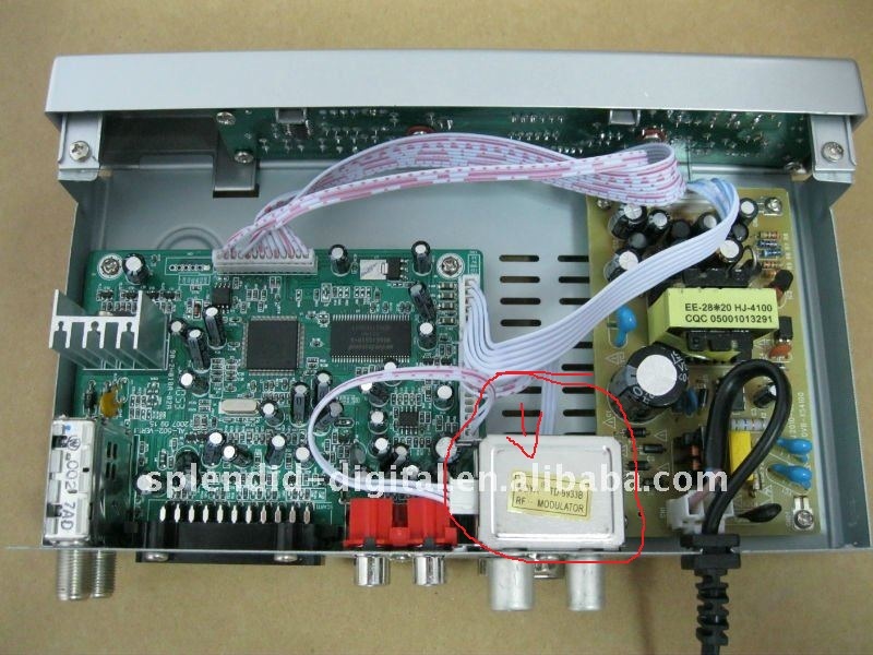

(#) djseed1 válasza Lali24 hozzászólására (») Szept 7, 2013 /
Szia! Én egy ilyen beltéri (mellékelt képeken látható) RF modulátorját használtam! Esetleg ez is szóba jöhet!

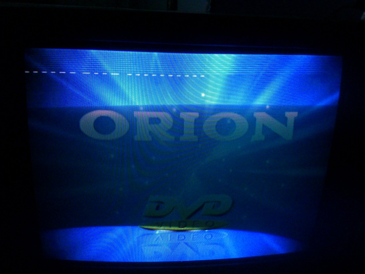

(#) matyusz válasza eyess hozzászólására (») Szept 8, 2013 /
Ééés igen Nagyon szépen köszönöm mindenkinek aki segített és bele visz a TV-k világába és elmagyarázza a dolgokat, mert ezt a tudást sok idő lenne egyedül "megtanulni". Az eltérítő TDA3653B volt a hibás. Bár nem szeretném elkiabálni, mert csak annyira néztem meg, hogy van-e hangyaháború, de holnap járatom egy fél órát kb. Bár kíváncsi lennék, hogy mitől halálozott el. (Esetleg öregsége miatt...)
Nagyon szépen köszönöm még egyszer mindenkinek, főleg eyess-nek, kadarist-nak és stevepapa-nak. (Elnézést ha valakit kihagytam)

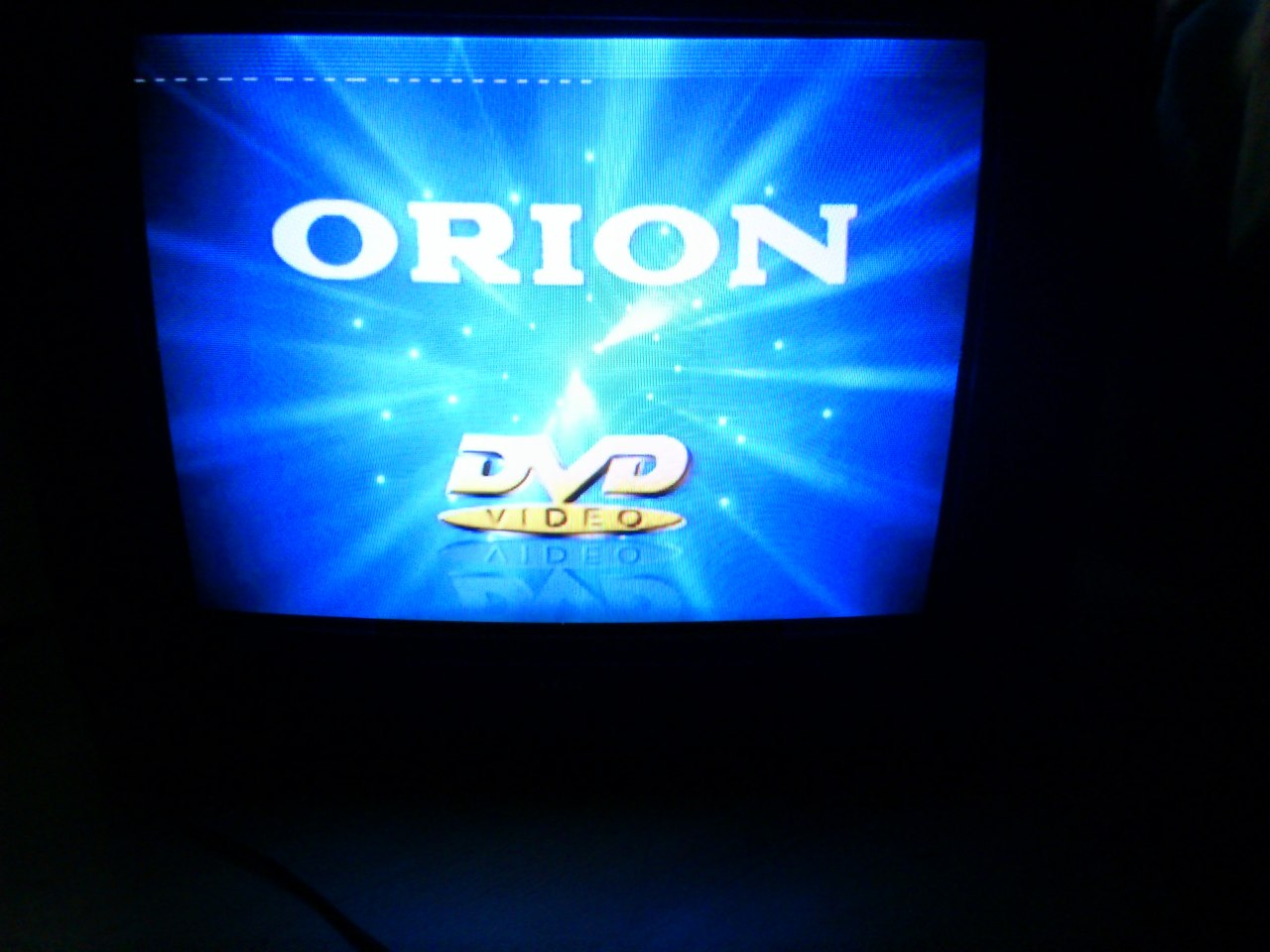

(#) matyusz válasza eyess hozzászólására (») Szept 9, 2013 /
Most járattam DVD-ről olyan 10-15 percet. Az eltérítő olyan 50 fok körüli lehet vagy kicsit több. A másik, hogy kis fehér vonalak vannak a képen a tetejétől kb 10 cm-re amik az idő múltával mennek felfelé és ezen vízszintes csíkocskák felett kicsit enyhén vonalkás a kép is. Majd rakok fel képeket is. Ezt melyik elkó vagy elkók okozhatják esetleg? Legalább is elkóra gyanakodnék.
A hozzászólás módosítva: Szept 9, 2013
(#) kadarist válasza matyusz hozzászólására (») Szept 9, 2013 /
Az elkókat kigyomláltad a környékéről?
(#) matyusz válasza matyusz hozzászólására (») Szept 9, 2013 /
Érdekes még, hogy a kép felső részén bekapcsoláskor (hidegen) hiányzik kb 1cm-es csík ez teljesen fekete, és ahogy telik az idő ez kezd telítődni a képtartalommal. Látszanak a csíkok is felül meg az enyhén becsíkozódás is. A hangyaháború teteje is érdekes.
Ezt a hibát elkó okozza, mert a képkioltási impulzus nem a megfelelő időben kapcsolja ki a video-végfokot a vezérlőn keresztül. Van egy 100 µF körüli kondi kondi az IC lábán, a diódával közösen, azzal kezdd.

(#) matyusz válasza kadarist hozzászólására (») Szept 9, 2013 /
Hihhetetlenül köszönöm Csere a 2 említett kondi és jobb mint új korában a 100µF-es már nagyon halott volt mérés alapján is, valószínűleg ezért halálozott el az ezelőtti TDA is. A kép is gyönyörű lett.
