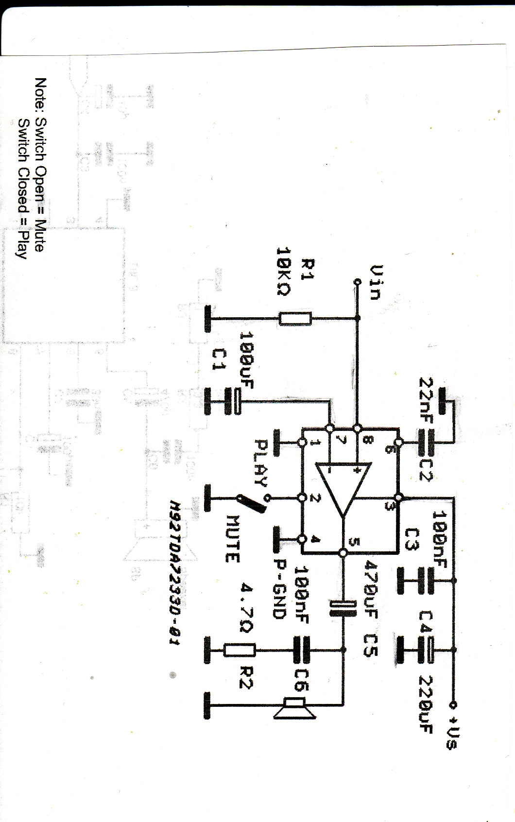

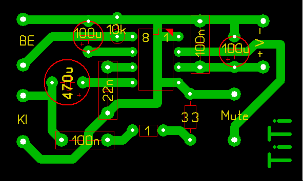

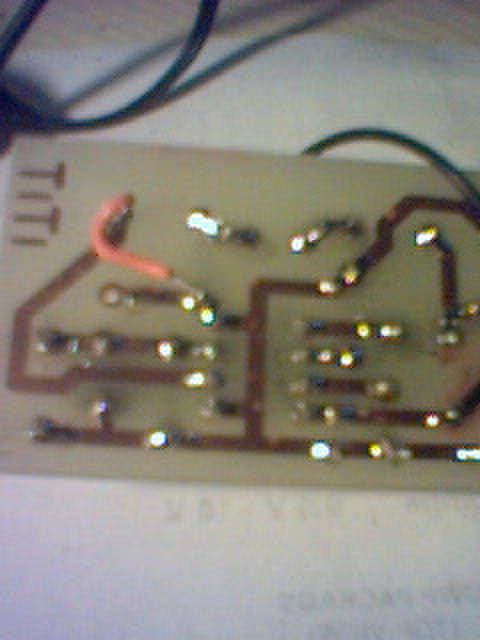

Üdvözletem mindenkinek! Az én telefonom (SonyE. T630) még nem tud Mp3-at, de pár napja szereztem 1 progit, ami audio állományokat átalakít .amr kiterjesztésű állománnyá, így lehetővé teszi, hogy néhány zenét nem túl szuper minőségben, de hallgassak róla. A hangszórója viszont elég gyenge. Emiatt kellett nekem egy kis erősítő ami nem túl erős (1-2 Watt), viszont elég kis tápfeszről működik. Találtam is ilyet: TDA7233. Ez 1W-ot tud és már 1.8V-ról elmegy. Tehát ez tökéletesen megfelet arra, hogy a telefon aksijáról tápláljam. Rákötöttem 1 régebbi ugyanilyen márkájú telefonom töltőjének csatlakozóját, ezzel a tápfesz már meg is volt. A hangot 1 headset csatlakozója hozza ki a telcsiből, ugyanis ennek meg a fülhallgatója volt törött. A kapcsrajzon és a nyákrajzon nem szerepel 1 kondenzátor amit utólag kötöttem a bemenetre. A képen látszik a sárga színű 1µF-os nem polarizált elkó.
(#) abraboro válasza abraboro hozzászólására (») Dec 2, 2007 /
A némítás úgy van bekapcsolva, ha nincs összekötve a kapcsoló, a nyákterv fólia oldal felöli nézet, és felteszem a gyári adatlapot is az ic-ről.

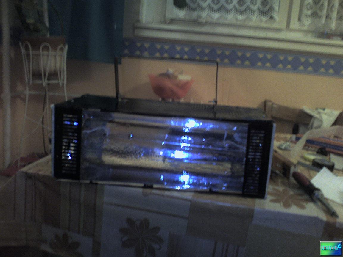

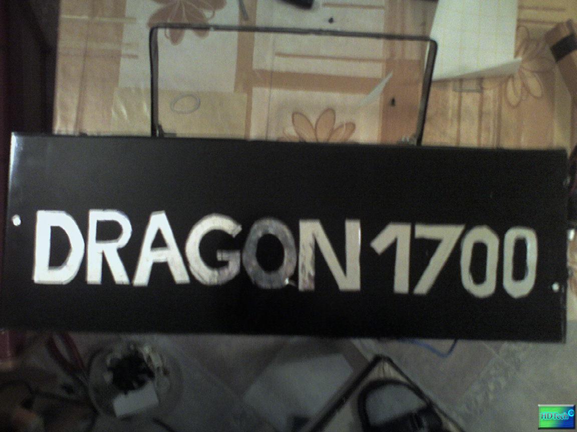

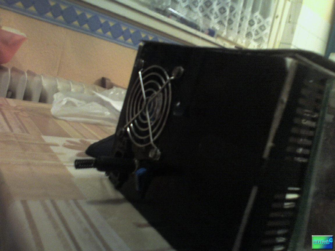

üdv mindenkinek. Szétnéztem egy pár oldalon és elcsábított egy nagyobb teljesítményű stroboszkóp.... idáig 120Wos volt de nagyon meguntam főleg az utolsó buliban amikor 200 fő volt és csak az első pár sor élvezte a fényeffekt hatását. Ugy döntöttem hogy neki esek építekegy nagyobbat már csak a NYÁK kell vagyis az alkatrészek a nyákba. Töltök fel egy pár képet.... A doboz még nincs teljesen lefújva..... Remélem működni fog SZerintem nagyon "vad" lett a doboza
(#) huhuu válasza Georgee hozzászólására (») Dec 2, 2007 /
húú tényleg vad lett!!
1700 wattos lesz amúgy?
a csövet honnan vetted és mennyiért?
esetleg a rajzát meg lehet nézni?
(#) Georgee válasza huhuu hozzászólására (») Dec 2, 2007 /
PAKO 7500 sztem itt legolcsóbb máshol 14be láttam... a kapcsija meg a stroboszkóp témában van dragon1700 néven

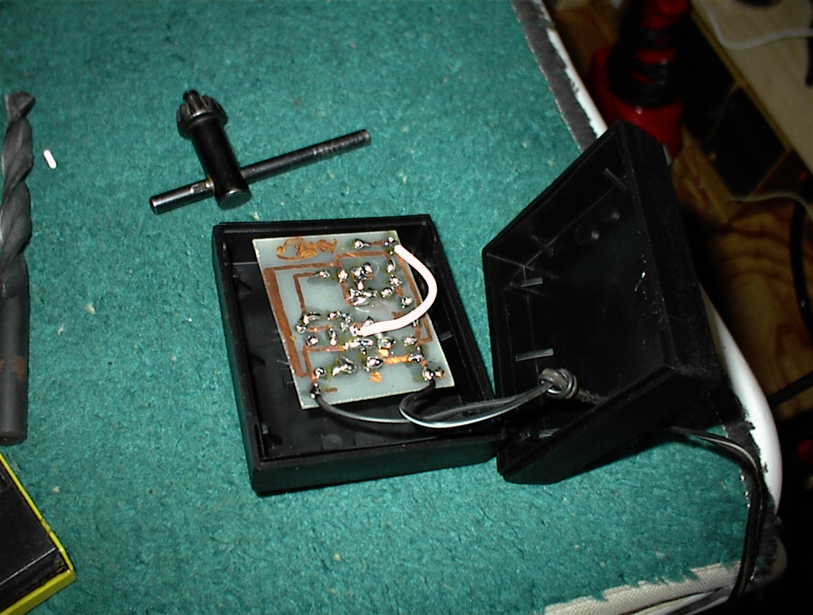

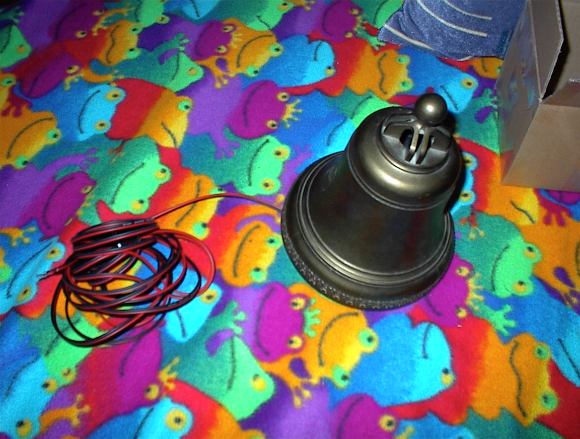

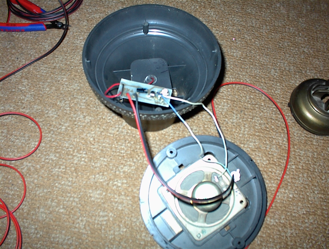

Ma elkészültem a dallamcsengőmmel.
Egy orosz műanyag harangba szereltem be.
A csengő 3V tápfeszről jár, elemről.
UM66 IC-vel készült.
Apukámnak lesz karácsonyra
(#) Gery válasza Müszi hozzászólására (») Dec 3, 2007 /
Nagyon ötletes hogy harangba raktad Jólett :yes:
(#) Frankye válasza Müszi hozzászólására (») Dec 3, 2007 /
Látod, hogy tudsz Te szépen is dolgozni?! :wow1:
Amúgy tényleg szép lett, mutatós és ötletes! Hangját hallhatjuk?
(#) watt válasza Müszi hozzászólására (») Dec 3, 2007 /
Határozottan jó lett!
(#) Remci válasza watt hozzászólására (») Dec 3, 2007 /
Ez milyen UM66-os? L-es vagy S-es? Ha S-es akkor hol vetted?
(#) Müszi válasza Remci hozzászólására (») Dec 3, 2007 /
L-es, a HQvideobol való, 200FT/db
(#) Remci válasza Müszi hozzászólására (») Dec 3, 2007 /
Köszi. De nekem S-es kellene de sehol nem találok
(#) Tom025 válasza Müszi hozzászólására (») Dec 3, 2007 /
Szép!
Na és milyen hangja van, csak nem fürelíz? Nekem az baromira kibírhatatlan volt mikor um66-tal építkeztem.. Amúgy a Lomex is árulja, bár az árára már nem emlékszem..
(#) Müszi válasza Tom025 hozzászólására (») Dec 3, 2007 /
Honnan tudtad, hogy fürelíz?
Egyébbként eléggé hangos
Ha a katalógudba beütöd hogy UM66 akkor kidob egy rajzot rögtön. a tranyó helyére 2N2222A-t raktam.
Onnan tudtam, hogy már én is építettem ilyennel, és más hanggal itt nem nagyon lehet kapni..
Viszont nekem nagyon nem működött sima tranyóval, egy kis JFET-et kellett beletegyek hogy szóljon, és úgy sem volt valami hangos..

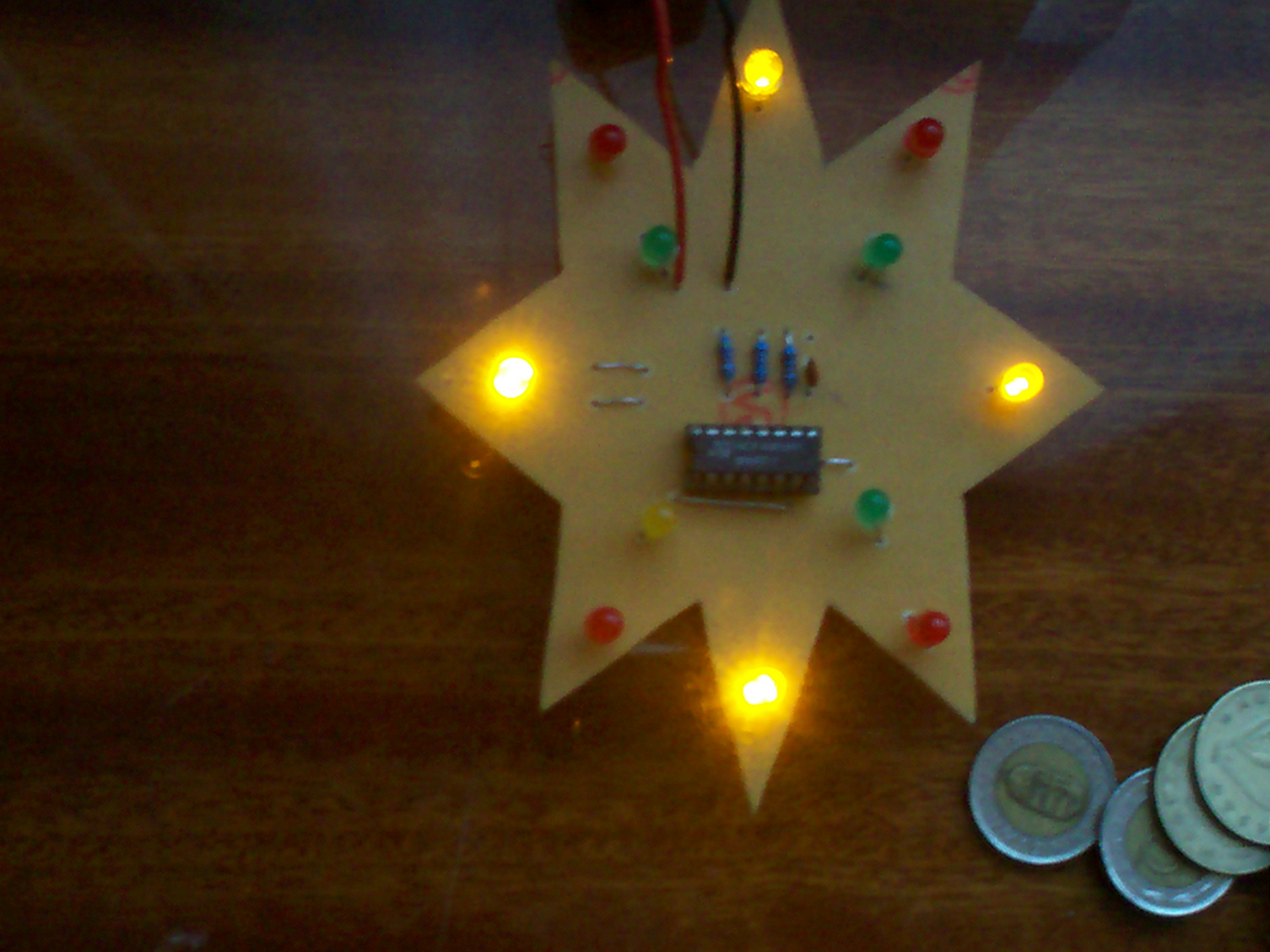

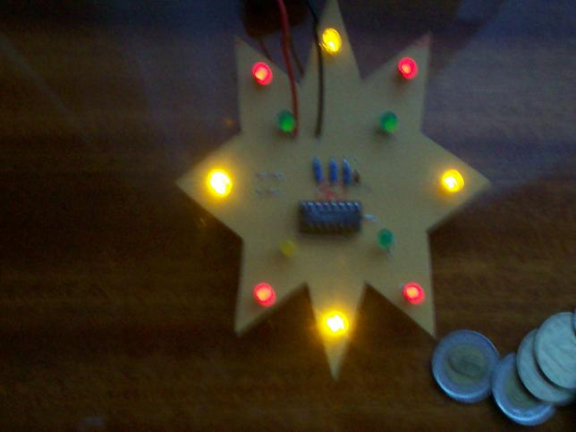

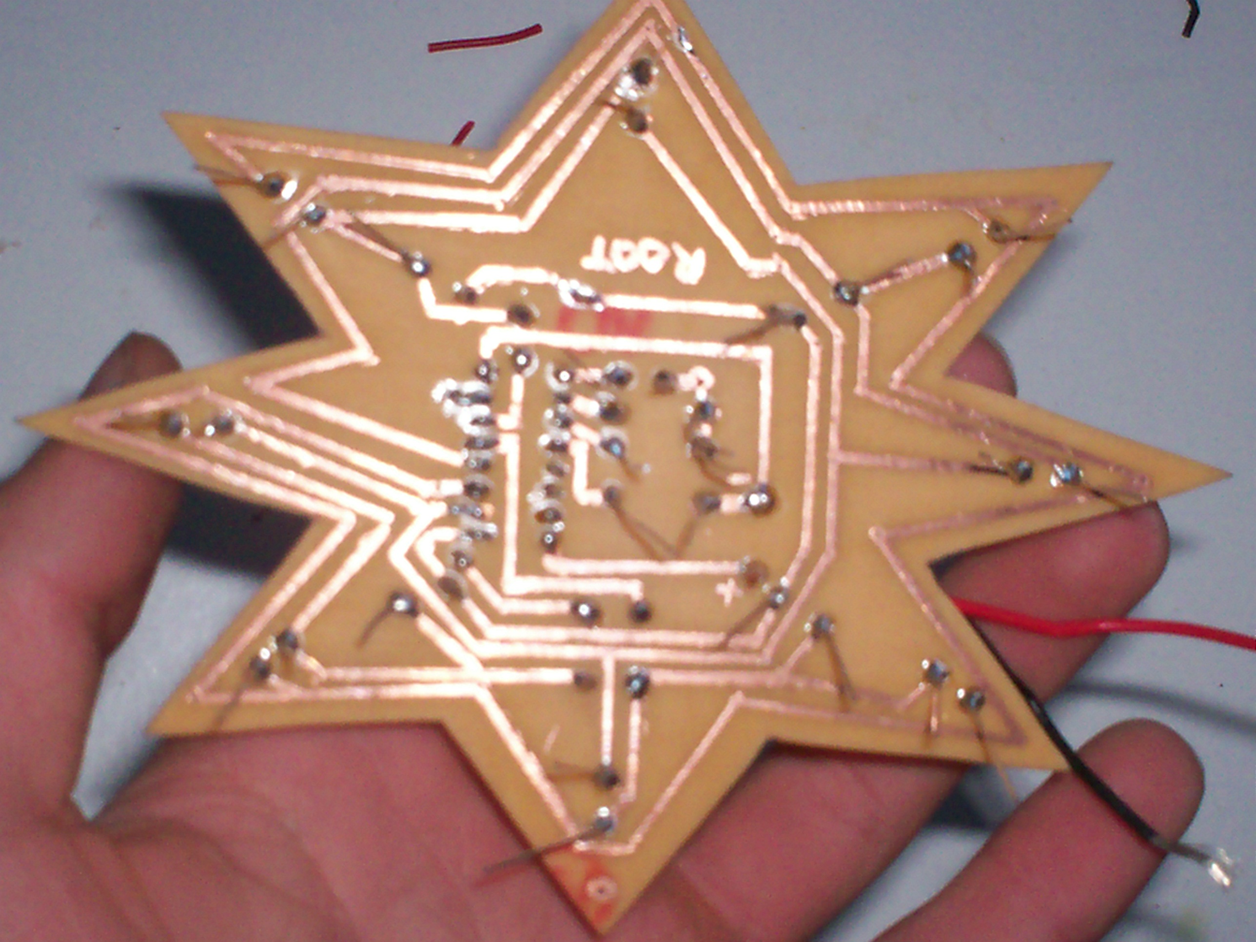

sziasztok
építettem egy csillagot karira :
(#) Travolta válasza Hroot hozzászólására (») Dec 4, 2007 /
Na ezt tavaly én is +építettem!
Csak kézzel rajzoltam, és hát elég randa lett.
(#) Ricsi89 válasza Hroot hozzászólására (») Dec 4, 2007 /
helló
Jó lett nagyon.
Kéne nekem is csinálni egy ilyet. Megosztanád velem a kapcsirajzot?

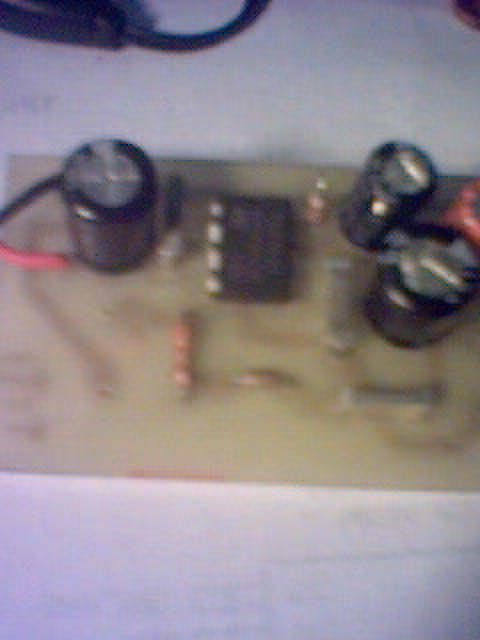

Építettem a jóbarátomnak egy autóba való feszültség őrt.
Kapcsolási rajzot a BSS-en találtok Akku feszültség őr néven.
(#) Hroot válasza Travolta hozzászólására (») Dec 4, 2007 /
helló én is kézzel rajzoltam de szerintem szép lett
(#) koboraram1221 válasza Müszi hozzászólására (») Dec 4, 2007 /
iet én is csináltam hordozható hangfalba de a tiéd is jo lett
(#) Attila86 válasza Hroot hozzászólására (») Dec 4, 2007 /
Ezt én is megépítettem, már vagy 2 éve.
