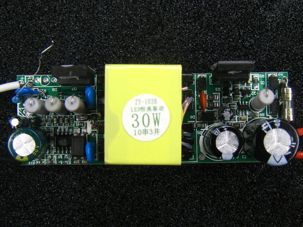

Egy olyan problémával fordulnék hozzátok, hogy van egy 30W-os LED vezérlőm, talán 1 órát, ha használtam összesen, aztán pihent kb. 3 hónapot, és amikor bedugtam pár napja jó volt, aztán kihúztam, és utána visszadugtam még egyszer, és azóta csak villog max fényerőn a led, mintha valami letiltaná a vezérlőt. A LED jó, kipróbáltam másikkal. A vezérlőn van egy LM393-as IC, ami nem tudom mit csinál, de mivel ütemes villogás van max fényerőn, ezért én arra tippelek, hogy esetleg az lehet rossz? Mértem áramot, és 1A-ert vesz fel a led, és annyit is kellene, szóval nem értem mitől villog, mi tilt le esetleg. Lenne ötletetek? Küldök képet a vezérlőröl. A panelt mikroszkóp alatt tüzetesen átnéztem, sérülés, forrasztási hiba nincs. Előre is köszönöm szépen a segítségetek.

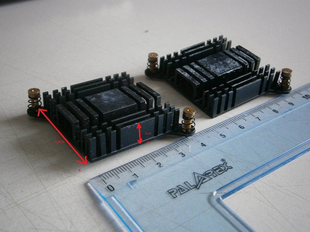

Led bar -t szeretnék építeni és nem nagyon van elképzelésem hogyan lehetne megoldani a hűtést olcsón. Autóra kerülne nyilván, ott a súly nem lényeg. Az autó saját vízhűtése nem jó, 80-90°C -on üzemel. Valami leegyszerűsített külön vízhűtés akkor lenne jó, ha nem kéne hozzá szivattyú. De anélkül szerintem nem lesz jó. (vagy igen?) Marad a hűtőborda, ami szintén drága.

Ezek a bordák ex has az i486 körüli processzorokhoz készültek, ha nem folyamatos üzemben használod, megfelelhet.

Stroboszkópba lennének. Ott egész éjszaka üzemelnének. Ez nem tudom hogy folyamatos üzemnek számít-e.
A stroboszkóp nem olyan villogó izé?
Ha igen, akkor nagyon valószínű, hogy jó lesz. A megfelelő hővezetést biztosítani kell, ha nagyon melegszik, akkor ventillátor nem árthat.
Nekem folyamatos üzemben 2 db 1w-os üzemel ilyen bordáról, nem melegszik. Ez északi hídról való, nem 486-ról, mint korábban írták. Mivel a stroboszkópnál a kitöltési tényeződ gondolom 50% alatt lesz, emiatt biztos elégnek kell lennie. Azért ellenőrizd, üzemi körülmények között is.
