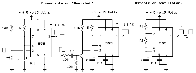

![]() Sajnos nincs a környéken semmi más bolt, így nincs más mint várni. 555 ös viszont van, ezért akarom azzal tesztelni. valami egyszerű 555 el működő áramkök kellene amiben fix értékő ellenállások és kondik vannak
R1 = 100K
R2 = 22K C = 10uF kb 1Hz-et fogsz kapni... De ez messze nem olyan pontos hogy egy óra ne késsen 5 percenként 1mp-et. 60*24 perc / 5 = 288 mp egy nap alatt... Napi majdnem 5 perc sietés / késés... Mellékletben az utolsót kell megépítened! Amúgy elég sokan monták már, hogy felejtsd el az 555-öt. Totál nem erre való.

Nem végleges megoldásnak akarom az 555 öt hanem addig amíg nincsenek meg a másik ic k.
