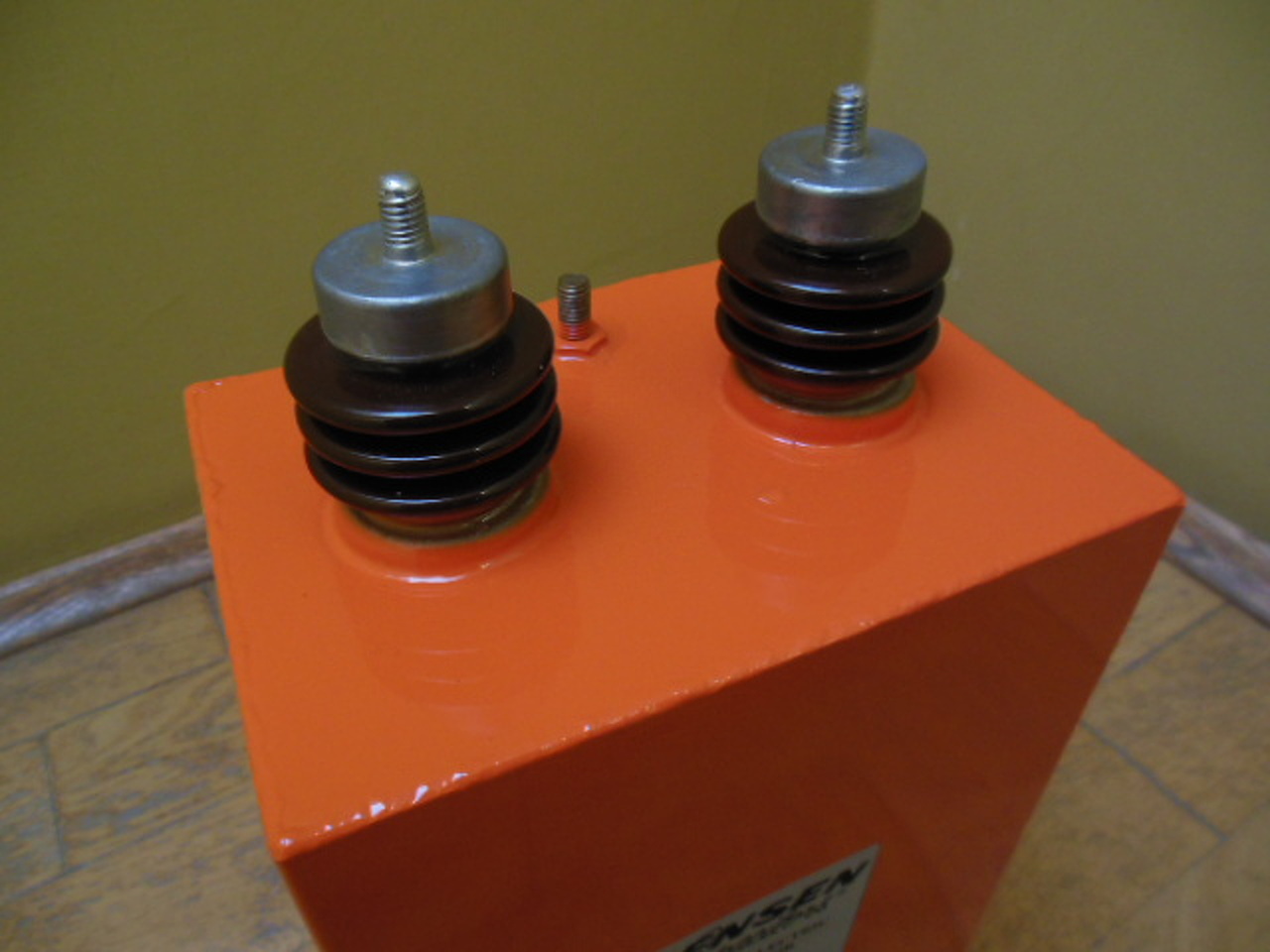

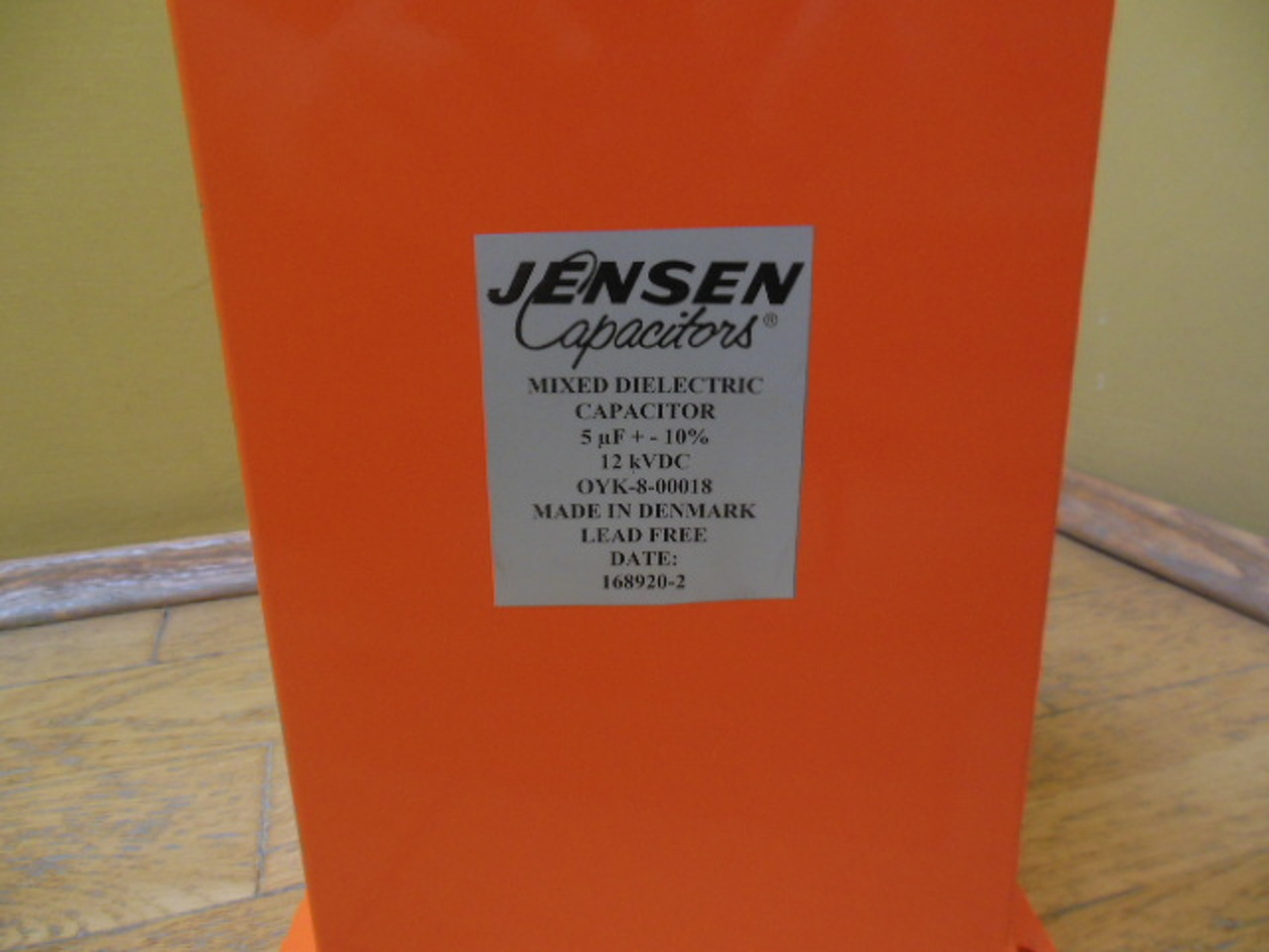

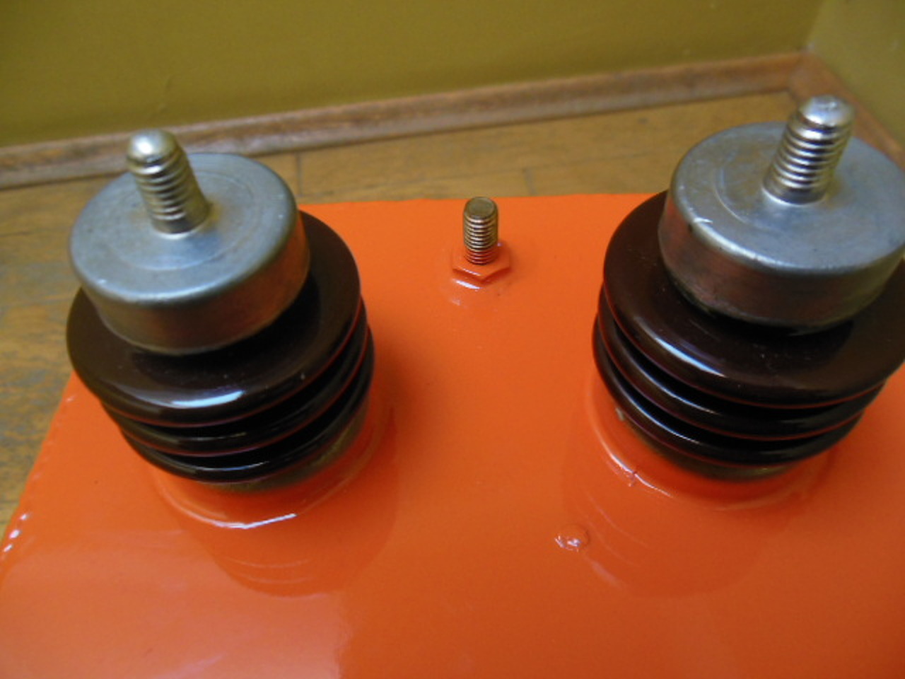

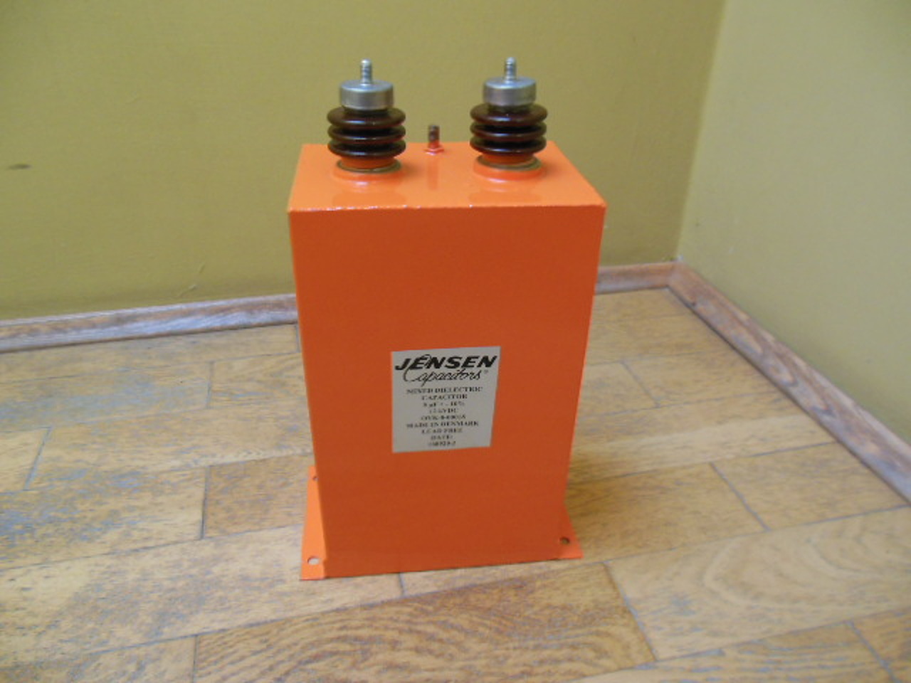

(#) q765 válasza zolika60 hozzászólására (») Okt 2, 2014 /
Igazából azért írok,mert ma reggel sikerült szereznem 2 darab ilyen kondenzátort.
Az egyiket megtartanám szebb időkre, a másikat megszeretném hirdetni ebayen.
Tudtok valami infót erről a kondiról? Neten nem találtam hasonlót sem.
Van vagy 8 kiló, 40 centi magas. Mit érhet? Nem tudtam otthagyni. Vadi újak.”
Szépen kérdezve. De tényleg.
A hozzászólás módosítva: Okt 2, 2014
(#) pjg válasza q765 hozzászólására (») Okt 2, 2014 /
Stroboszkópba jó lesz. Ez valószínűleg egy vivőhullámú távbeszélőnek az csatolója. Esetleg fázisjavító, bár azt kVAr-ban adják meg. Viszont ez olajban úszó papírszigetelésű kondi. Szétszedve a doboza jó lesz valamire (csavarokat tartani benne). A kondipapír meg trafó tekercseléskor sorszigetelésnek jó.
(#) zolika60 válasza q765 hozzászólására (») Okt 2, 2014 /
Egy 12kV-os 5 µF-os kondenzátor biztos drága, de az árát nem tudom.

(#) kérdező válasza q765 hozzászólására (») Okt 2, 2014 /
Azért egy ilyen kondit kár lenne csak úgy szétkapni. Ráadásul vadonat új, és a Jensen kondenzátorok egyébként is jó minőségűek, hasonló lehet, mint az MM, vagy a Remix. Tedd fel apróba, biztosan lesz rá vevő, rengeteg nagyfeszültségű kísérletező van, akik számára kincset érhet. Egyébként ránézésre fázisjavító, de a címkén a DC kicsit megtévesztő.
Itt a honlapon is vannak hasonlóak, még röntgengéphez is szállítanak kondit. Bővebben: Link
