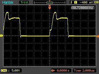

- Van egy EP Systems W180E típusú gép. A hiba pedig igen érdekes. 10 perc használat után leáll hő védelem kijelzéssel. Megvizsgálva azt tapasztaltam hogy van egy nagy watt számú 20 ohm-ós ellenállás ezzel párhuzamosan egy dióda (DSEI120-06A) sorba kötve 15nF 1000V-os kondenzátorral. És ez rákötve trafó primer oldalára. Zárlatos volt a dióda ezért hamar felmelegedett a hűtőborda. A diódát kicseréltem és ekkor jött a meglepetés, az ellenállás kezdet hevülni, mint az állat olyan intenzíven hogy a hő védelem lekapcsolt 2 perc után pedig nem is hegezettem vele. Gondoltam rossz a kondi, ezért kicseréltem, de az eredmény ugyan az lett. Sajnos ötletem sincs, hogy mi lehet a jelenség oka. Üdv:. BeLac A hozzászólás módosítva: Szept 12, 2013

Az a három alkatrész egy snubbert alkot,ha ez nagyon melegszik akkor általában a végfok félvezetői a hibásak vagy a vezérlés,nem zárnak a végfok ,jelen esetben,ha jól látom,fetjei.Alapos vizsgálatot igényel a gép.
Eredetileg egészen biztosan nem DSEI 120 van benne. Holnap este megnézem,hogy az enyémben milyen dióda van,és megírom.
A hiba oka valószínűleg a meghajtó kártyán keresendő. Valamelyik oldal FET-jei nyitva maradnak.
Nézd meg azt a 15 nF-os kondit, hátha zárlatos.

Köszi a választ, de ezt cseréltem már és nem változott semmi.
Biztos, hogy jó kondit tettél bele? Ugyanis, azon az ellenálláson csak nagyon rövid ideig folyhat áram és az is csak akkor, ha a főkör működik. Ha valamelyik tranyó zárlatos, akkor csak egyenfeszt kap ez az RCD komplexum és arra feltöltődik a kondi ( meg kiveri a biztit ), aztán nem folyik tovább áram. Normál működés közben a trafó primerjén négyszögjel van. Esetleg keress valami zárlatfélét a kondi két lába között.
A kondi az biztos jó. Zárlatot nem tudtam mérni. De holnap megnézem egy 500V-os megger-rel is.
Az eredeti kondi 1600V-os benne. Ez a gép nem adja ki folyamatosan a gép üresjárási feszültségét, hanem csak 12V-ot. Amikor az elektródát hozzáérinted a hegesztendő anyaghoz, akkor kapcsolja be a PWM fokozatot, és a hegesztés befejezése után még kb. 5s-ig marad bekapcsolva.Tehát mérni csak úgy tudsz,ha a kimenetet egy 100-120 ohm 50W-os ellenállással megterheled.
A gép bekapcsolásakor folyamatosan 58V van a kimeneten.
- Végeztem pár mérést. A kondi jó panelzárlat nincs. Az M742 hibridből kijövő jel nem a legszebb. Lehet, hogy ez a hiba oka?
