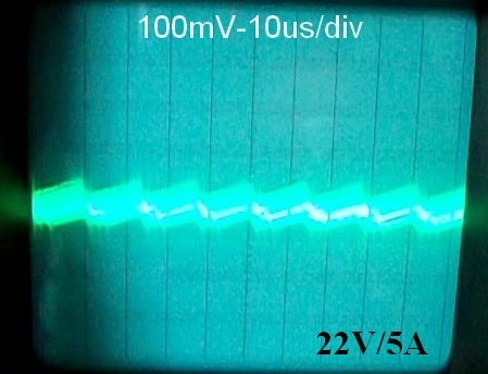

(#) Ge Lee válasza pz87 hozzászólására (») Szept 13, 2013 /
Ez az egyik átalakított PC tápom kimenete kb. 100W terhelésnél. Semmilyen extra szűrés nincs, csak a fojtó meg az elkó. 40-50mVpp amplitúdójú fűrész van a kimenetre ülve a szabályozásból adódóan. A kép azért ilyen csúnya, mert a mérőfej földje szedett még össze zavart.
