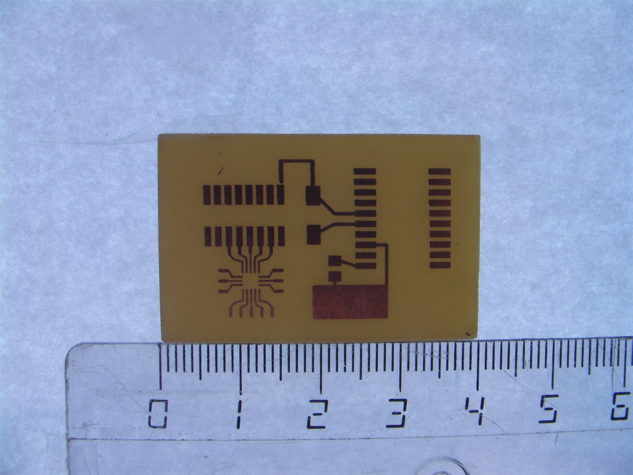

Magam is most kezdek tevőlegesen foglalkozni az SMD tervezéssel és szereléssel. Sprint Layout programmal terveztem egy kis próba nyákot. Levilágítottam és kimarattam. A nyákról készült fotó alább látható. A kocka alakú IC 3,5x3,5 mm-es 16 "lábú" jószág. Az egyik SMD IC lábnál szakadás látható. Ez a tervező programban készölt, nem a gyártás hibája. Azért tettem fel a képet, mert egy közöznséges tintasugaras nyomtatóval készült a film, egy Office depot- ban kapható viztiszta fóliára. A nyák gyárilag fényérzékeny. A levilágítás 6 perc, 4x15W UV fénycsővel, kb 15cm távolságból. A hívó általam készített 0.9%-os NaOH oldat. A marató szintén saját koktél: sósav és H2O2. Forrasztást még nem próbáltam. Ma jött meg postán a forrasztó paszta. Üdvözlettel, Papus51 A hozzászólás módosítva: Szept 23, 2013

Azért jó lenne tudni a nyomtató típusát, beállításait. Nekem ez az írásvetítő fóliás dolog nem jött be az Epson D70-es nyomtatóval. 3 réteggel igen, de akkor már marad a papír meg a transzpausz, vagy a nyomdai kivitelezés. üdv lucky |
