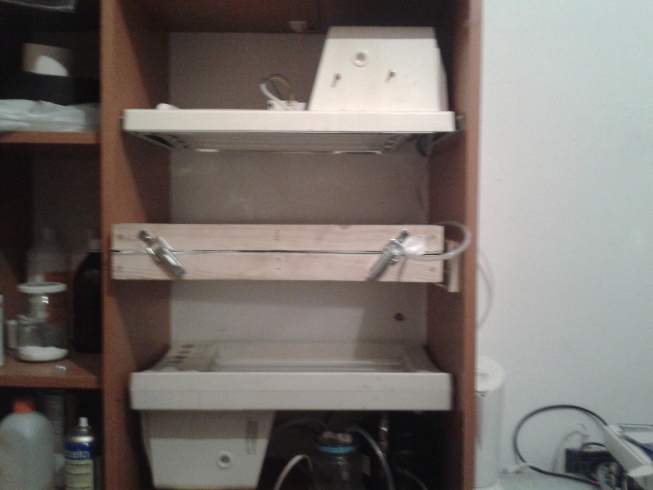

(#) kaqkk válasza elektros90 hozzászólására (») Szept 15, 2013 /
Milyen fényforrást -és mesterfilmet használsz? Nálam 8s a maximális idő ami még nem eredményez túlvilágítást (igaz hogy lézernyomit használok és a nyomat szinte áttetsző de nálam így lesz tökéletes )
(#) elektros90 válasza kaqkk hozzászólására (») Szept 15, 2013 /
A fényforrás 3db 9W os UV fénycső. Legtöbbször fóliára tintás nyomattal. Nekem is eléggé áttetsző, ezért 3dbt szoktam összeragasztani. Multkor azt tanácsoltátok, hogy elég 2 + magasabbról világítsak. Ugy 5 perc alatt lemosódott, felett pedig vastagodott.
Kipróbáltam fehér irodai papírral és transparent 21 el lefújva. Úgy 5percet volt 5-10cm el a csövek felett. Úgy is megvastagodott.
Fogok csinálni rá "szekrényt" és 20-30cm re helyezem majd el. Felülről világitom majd le. A nyákot habszivacsra teszem és üveglappal terhelem majd. Meglátjuk mi lesz.
Ezt láttad ?Remélem tudtam ötletet adni
Én is valami hasonlóra gondoltam. Van is egy régi szekrény. Abba beleszerelem a csöveket. Megfogott az a szivattyús leszorító, el is olvastam a cikked.
Várjuk a képeket az uv-s levilágító témában.
Rendben, ha kész lesz teszek fel képeket. Remélem sikerül majd kihasználnom a szabad péntekeket. 23. tól megkezdődik ujra az iskola.
Nem fontos, hogy zárható legyen a doboz?
A hozzászólás módosítva: Szept 15, 2013
Ha 5 percig világítasz nem árt ha rá tudod csukni ,nem igazán tesz jót a szemnek az UV. Nálam 8s a levilágítás és elég szűkös a hely ezért vettem le az ajtót .
